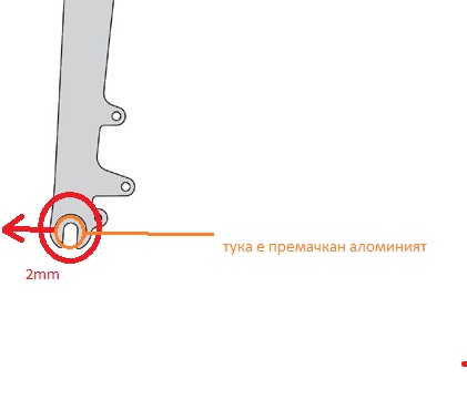

здравейте нов съм и не съм много наясно със велосипедите и техните ремонти....имам едно старо колело със малак ъпгрейт имам вилка стар модел но ми върши добра работа за моят стил на каране...така да започна със проблема, значи предишният собственик на колелото е сменил вилката от твърда на мека така добре но е използвал същите гайки на предната главина като за твърда вилка..обаче гайките са с по голяма периферия и когато центроваш предната капла и затягаш гайките се получава много лош процес.....изяжда се матеряла на ухото на вилката....така аз не знаех за проблема и така 2-3пъти съм свалям и качвал предната капла и вече явно много е изтаняло там и леко ми се отвори охото....въпроса ми е можели да се събере леко охото мръднало е 2-3мм и да я закарам на аргончик да го навари и после да се оформи пак добър канал и надежно ли е?

1. Това със заварките по ушите е опасно за живота :xx(: Даже ще е невъзможно ако сплавта съдържа Магнезий (както моята) По-добре търси други ботуши !
2. Zoom не е вилка !
3. Учим правописа !

Ако вилката роботи добре, може да потърсиш същата на старо и да вземеш само долната част (бутушите). Така хем ще имаш резервни части за нея в бъдеще. Ако обаче е стара и има луфтове и други проблеми по-добре си вземи нова.
