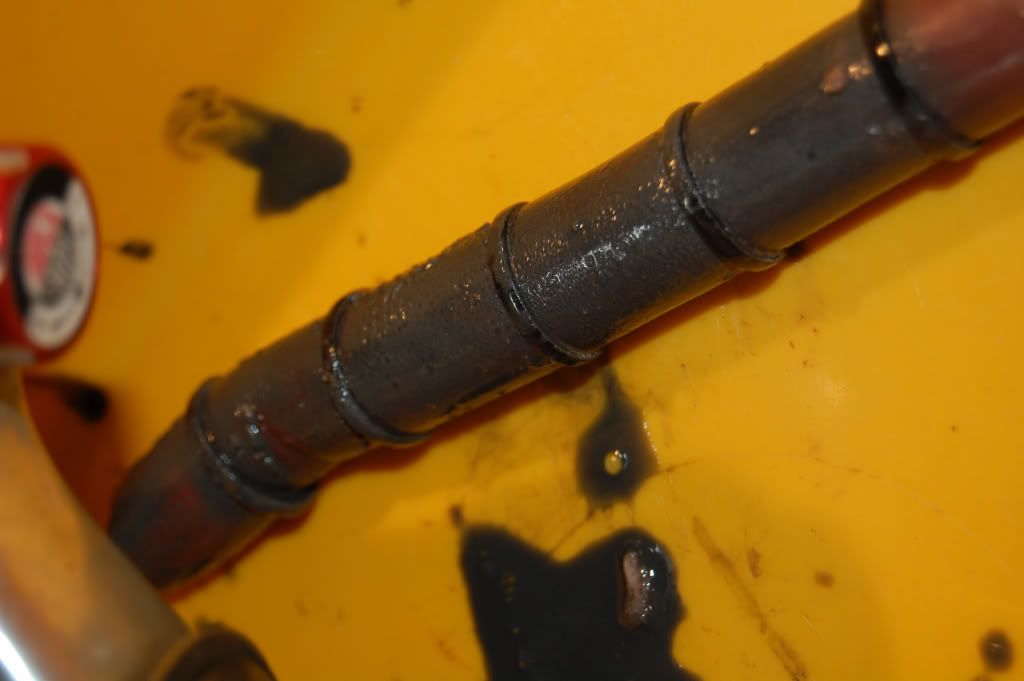

Мнениеот axelmax » Пон Май 07, 2012 2:31 pm
Имам вилка Rock Shox judy Sl 1996 http://www.schlickjumper.de/parts/bilde ... 864300.jpg ,пружината при тези вилки е вид еластомер (MCU springs). С течение на времето обаче този еластомер е остарял и при отваряен за профилактика на вилката той просто се превърна буквално в прах. Намерих варинат за подмяната, но е твърде скъп http://www.suspensionforkparts.net/esho ... oductId=82
Вилката е под 1450 грама и не искам да слагам метална пружина. Има и въздушен модел, но едвали ще намеря нужния кит. Ако се сещате за евтин варинт да подменя MCU пружината, ще се радвам да го споделите. :beer:
Примерна снимка на еластомерна пруйина от тази вилка http://i601.photobucket.com/albums/tt97 ... udy633.jpg
Май са уретанови буфери?

Мнениеот APD » Пон Май 07, 2012 4:24 pm
С обикновена пружина няма да стане по-тежка. Даже имаш вариант да си я направиш тип "отворена баня", само трябва да уцелиш точното количество масло, както и да запушиш с beep отдолу да не изтича.
