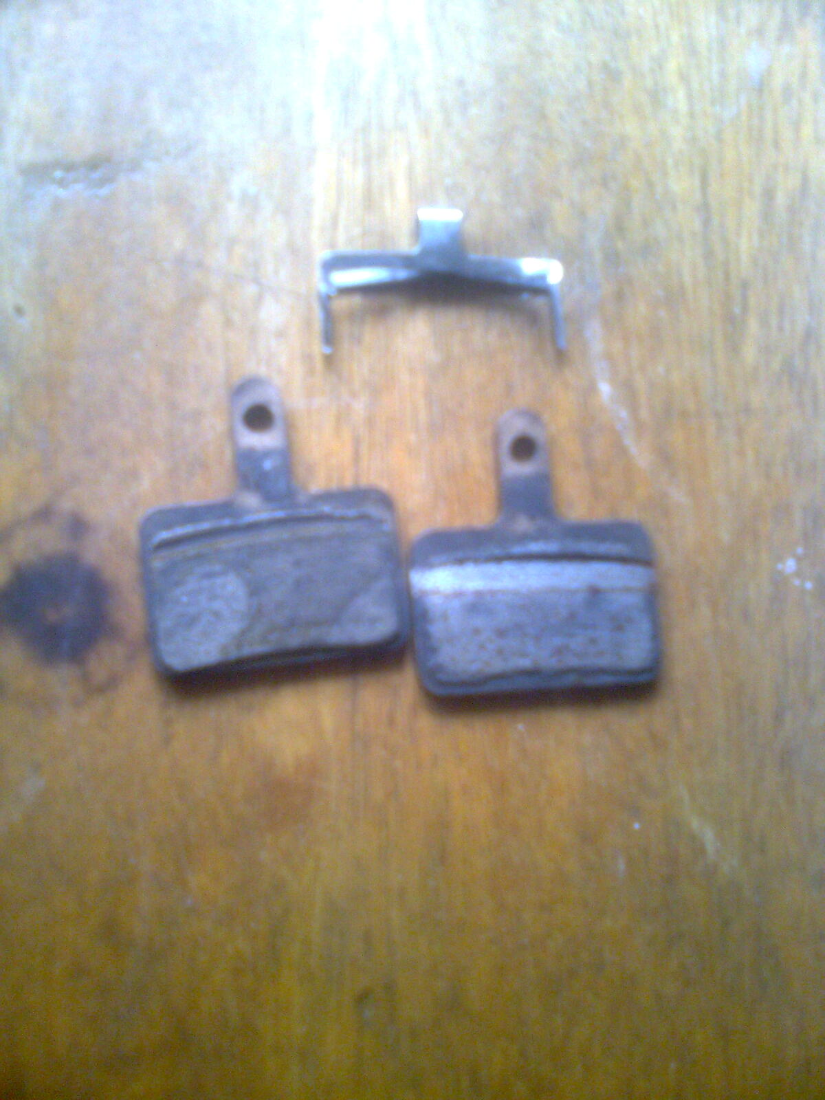

Здравейте. Имам този вид спирачки на моето колело - http://eshop-gorgona.com/hidravl....01.html
Някой от форума да има такива и ако има ще ми обясни ли как се обезвъздушават и как е реда на слагане на феродото и пружинките, защото моята пружинка се е огънала. Ето и една снимка на свалените от мен накладки. Намерих нови- http://www.bike-house.biz/product....s2.html .Дали ще свършат работа? Според мен са същите. Поздрави

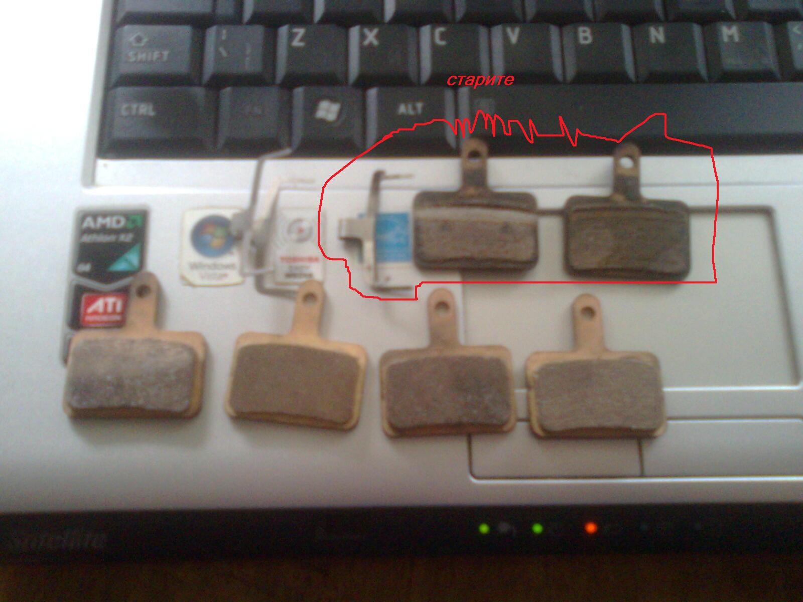

Новите накладки пристигнаха, сега ми трябва само да ми кажете как се слага пружинката между тях?
Ето и снимка на новите.

Мнениеот pavel999 » Вто Май 29, 2012 5:11 pm
Сложих накладките, обаче стоят плътно една за друга и няма каде да вакрам диска. Какво може да е станало? Опитах се да отвия помпичката горе, преместих е да е перпендикулярна на курмилото, т.е. да не истече течността, но като отвих повечко и тя взе да изтича все едно е под налягане, и затегнах за да не изтече. Възможно ли е да е влязъл въздух? И въобще какъв е механизма на обезвъздушаване?

Мнениеот Ozzie » Вто Май 29, 2012 8:44 pm
Вземи плоска широка отвертка и избутай накладките.
Ако имаш въздух в системата, ще го усетиш като пропадане в лоста, когато стиснеш по- здраво.

Мнениеот pavel999 » Сря Май 30, 2012 5:02 am
Опитах се, но пак се връщат.

Мнениеот pavel999 » Сря Май 30, 2012 8:21 pm
Успях да ги раздалеча, както каза колегата и диска влезе, наложи се обезвъздушаване и излезе доста въздух. Вече е сглобено и е пробвах :)
Мерси на отзовалия се КОЛЕГА!!!
