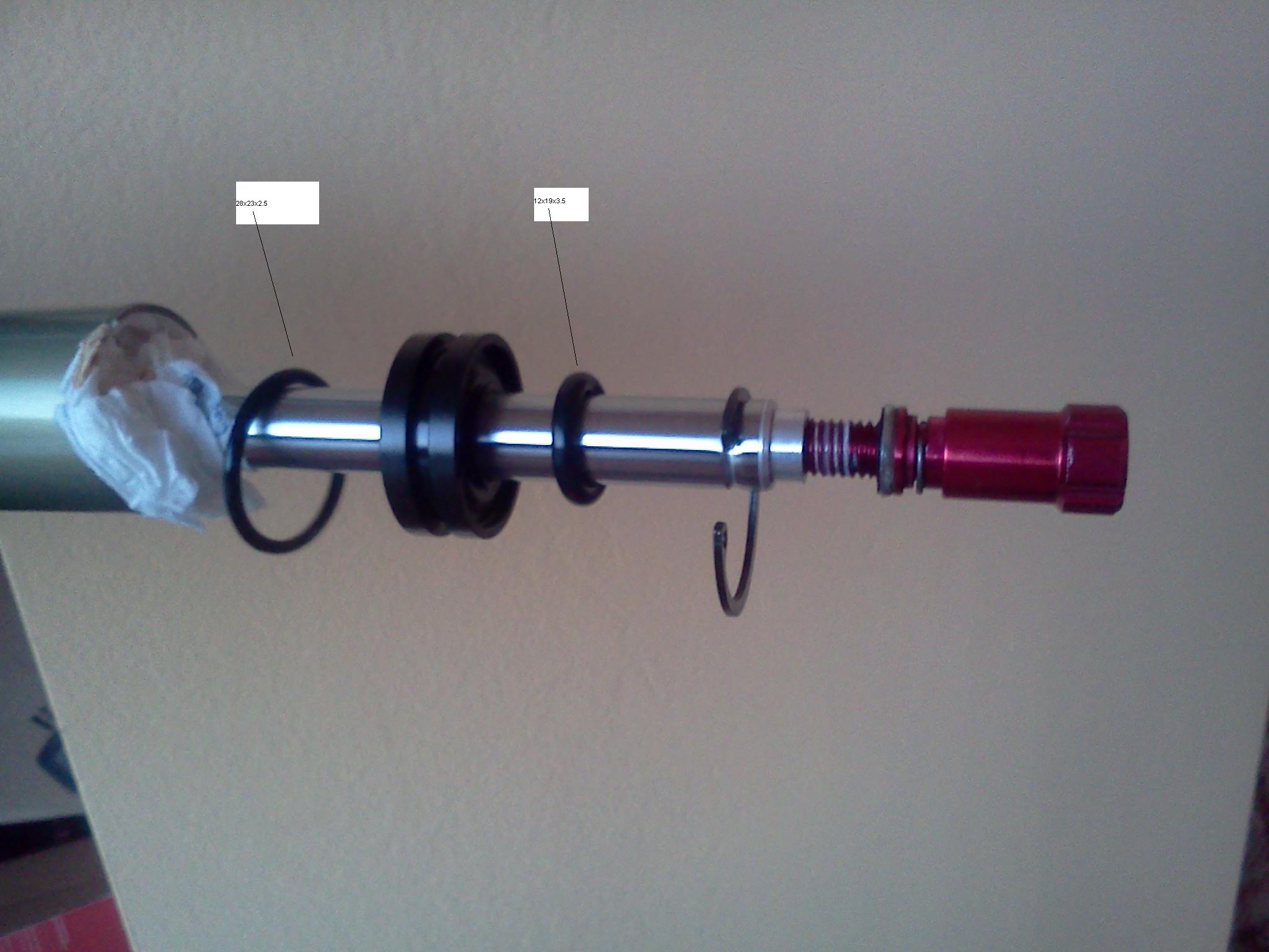

Здравейте,
По време на ПВ6 спря да ми работи заключването на вилката RockShox Reba Team с Blackbox Motion Control. След отваряне видях, че 25мл от общо 133 мл масло в камерата за рибаунд са "слезли" в долната част на ботуша. Подочух съвет от един разбиращ щурк.р за подмяна на О-пръстен с по-дебел.
Означил съм размерите на двата О-пръстена:
(207.58 KiB) 332 пъти
Предполагам маслото пробива между малкия О-пръстен и шиша, тъй като там е движението.
Имам 2 въпроса:
1. Сменя ли се по-големия О-пръстен с по-дебел, напр. 3 мм или със сигурност е от малкия. Т.е. трябва да търся 4мм дебел О-пръстен за 12мм ос ( ствола е 12.5мм дебел).
2. Откъде да си намеря хубав О-пръстен, за да не отварям скоро пак вилката?

Според Пацо проблемът си е повсеместен. Моята Риба е пак в същото положение. Изтървало между оная пластмасова джаджа и о-пръстена, през който минава шиша. Времето за профилактика уж се удължавало с по-дебел пръстен - 4 мм ... ама още не съм пробвал.

Само да не се окаже, че пуска големия пръстен- ще взема да купя и за там един с 0.5мм по-дебел.

И аз миналата седмица правих моя PIKE, който протече от гейта.Аз смених един О-пръстен който се намира на шиша на motion control и вече седмица няма течове!!!Ето и едно ръководство:http://www.basquemtb.com/repair-leaking-pike-motion-control/.Дано съм помогнал на някой!! :beer:

За Х-пръстен не съм се замислял - по-добре ли уплътнява, на следващото протичане може да опитам. Като му гледам сечението, може би налягането го кара да се самопритиска. И без това сега с 12х4 ще има по-голямо триене и по-бързо износване на пръстена. Външния пръстен не можах да подменя с 0.5мм по-дебел - много става дебел и го прищипва телескопа.
