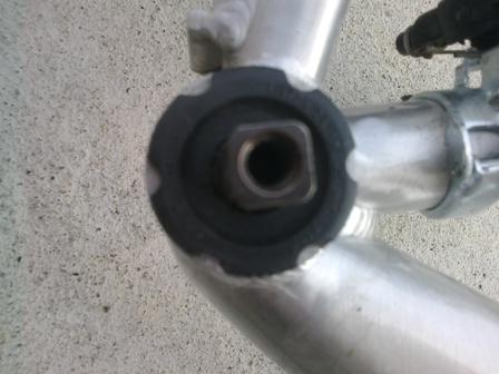

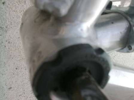

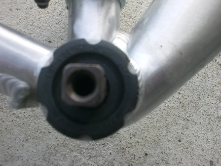

Колелото ми има много проблеми, но ще започна с по-главния.
Става въпрос за средното движение искам да сменя лагерите, които са разбити и оста има голям луфт.
Ето как изглежда, някаква идея как се наричат този тип движения и как се развива пласмасовата капачка?
Спецялен ключ като тоя от къде мож е да се закупи и посоката на развиване каква е? :dontknow:

Лявата чашка (или капачка както му казваш ти) се развива обратно на часовниковата стрелка.
Дясната се развива по посока на часовниковата стрелка, т.е. двете чашки се развиват "напред", а се затягат "назад" (ако се гледа посоката на движение на велосипеда).
Ако си убеден, че вътре всичко е на дроб, терминирай чашките както намериш за добре, само внимавай да не повредиш рамката.
След това отиваш в магазин и си купуваш едно такова средно движение (давам го пример, има и с около 3-4 лв. по- евтини) и забравяш за подобни проблеми в близките години.
Единствено трябва да премериш колко е широчината на оста на старото движение.
Ако нямаш нужните инструменти за монтаж, по- добре да отидеш в сервиз, 'щото с подръчни такива, няма да постигнеш нужния резултат.
