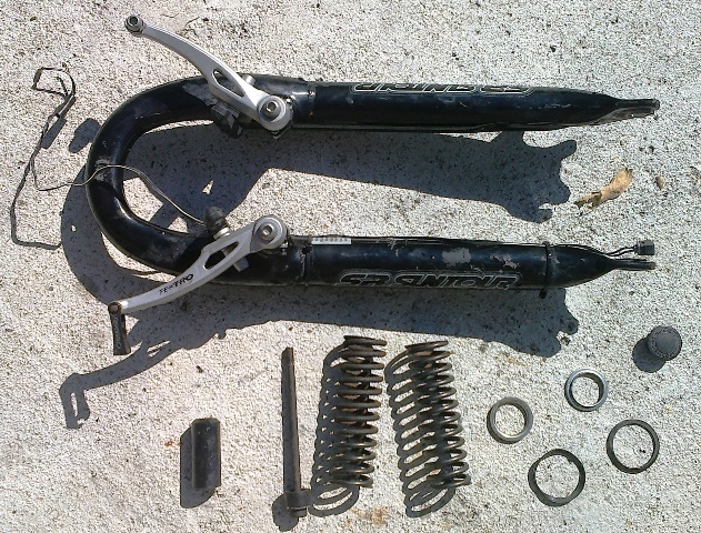

Вилката е sr suntour flc 067 с пружини, пружините бяха излезли до горе, някаква идея как се оправя това? Кое държи пружините, нещо немога да разбера как деиства.

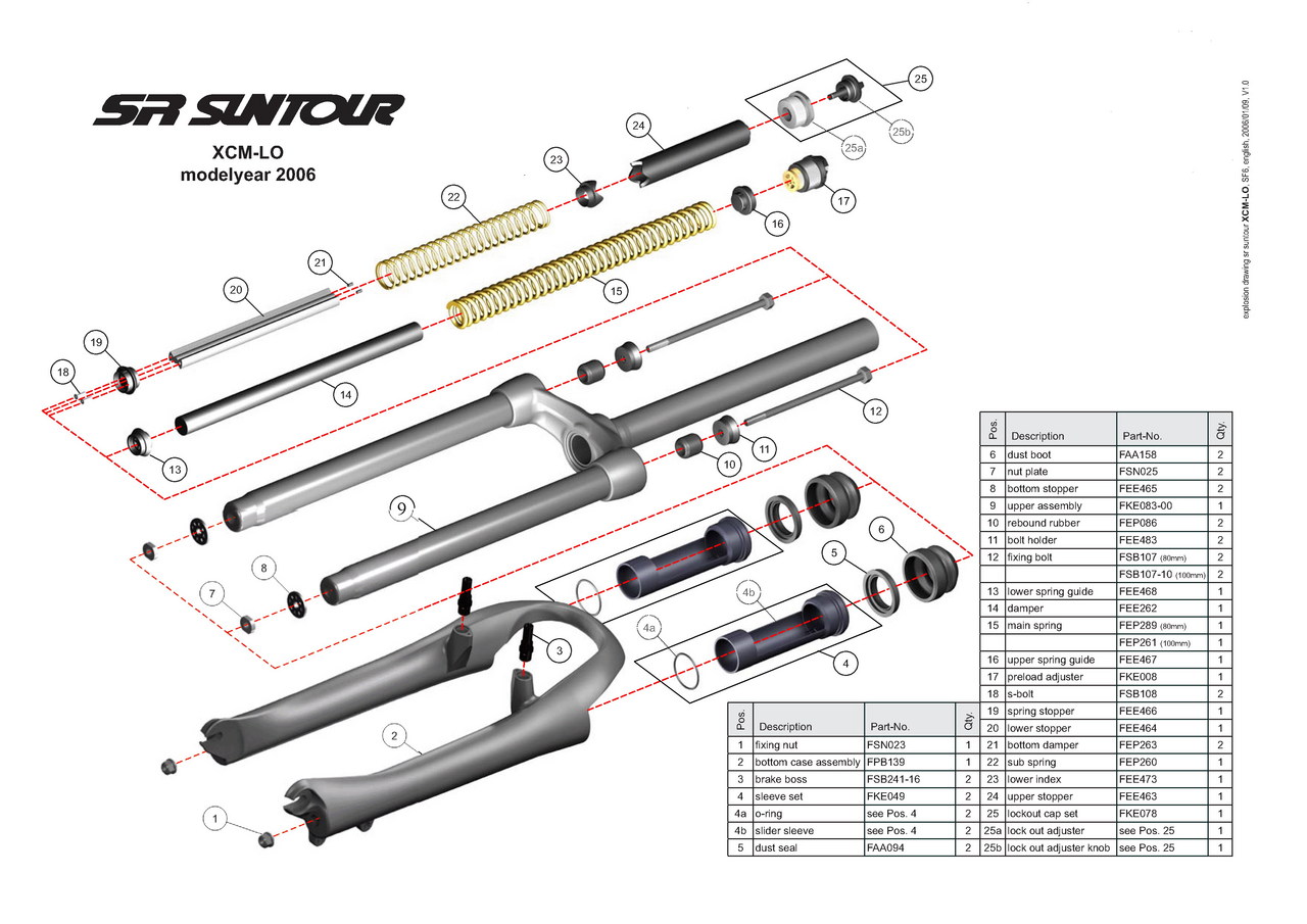

Мнениеот mutant » Сря Авг 29, 2012 11:45 pm
Не е точно същата но дано ти свърши работа.

Мнениеот bio » Чет Авг 30, 2012 7:44 am
на сайта на Suntour -> SERVICE -> 3D exploded views ... има такива схеми на всички вилки през различните години. пък аз не мога да разбера какво имаш предвид под "пружините бяха излезли до горе" ?!? има тапи и те ги държат ...

Мнениеот gufy » Чет Авг 30, 2012 8:45 am
Ами пружините бяха влезли под маншона и от двете страни.

Мнениеот rdanev » Чет Авг 30, 2012 11:56 am
http://srsuntour-files.dbap.de/_public/ ... -24-50.pdf
По-скоро е нещо подобно на М3000, те са с външни пружини.

Мнениеот gufy » Чет Авг 30, 2012 3:14 pm
Да много прилича на тази, има един гумен тампон и е с един болт, но не мога да разбера шаибите ли са изтървали? Пружините вътре в трабите ли стоят или са под маншоните?

Мнениеот gufy » Чет Авг 30, 2012 4:24 pm
Мисля че разбрах къде е проблема! Пласмасовите втулки (2b - suder sleeve) са счупени и са влезли вътре, а не стоят отгоре.

Мнениеот rdanev » Чет Авг 30, 2012 4:32 pm
Пружините са горе, под маншоните. За втулки може да има изостанали при някой дистрибутор на Веломания. Не видях от къде си, ако си от София, нека коглеите да те упътят.
