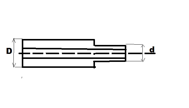

Мнениеот t.kyosev » Съб Ное 24, 2012 10:20 pm
Става без заваряване.
Това нещо се изстудява, кормилото се нагрява (или само едно от двете неща) и се снаждат тръбите.
D- външен диаметър на кормилото
d- вътрешен диамерт на кормилото

Мнениеот mover » Нед Ное 25, 2012 12:19 am
WhiteBoy написа:Нали знаете, че става доста по-хилаво отколкото преди ? Особено ако е някаква куча марка кормилото..
Първо натрупай опит (или знания) и тогава давай акъл.
От 2 години карам с такива втулки, тежа 100кг и никой не е пострадал. Единственият недостатък е, че теглото на удълженото кормило е с 10-20грама повече от оригинално (втулките са от алуминий). Отбелязвам, че всичко трябва да бъде направено с нормално качество, т.е. да не е некадърно.
Моят практически опит показва, че удължението е добре да е в границите до 30мм на втулка, т.е. до 60мм общо. Другата особеност е, че частта, която влиза в кормилото (с диаметър d) трябва да е близка по дължина (но не по-малко от 25мм) до частта, с която се удължава (с диаметър D).
Освен сглобката, описана от T.Kyosev, има и по-лесен начин. При мен диаметърът d на втулката влизаше хлабаво в кормилото и го уплътних с лейкопласт. Просто навих върху втулките 2-3 пласта, така че да влизат много плътно и след това ги набих с дървения чук за пържоли :D Сглобката е толкова здрава, че ако реша да махам втулките, ще трябва да ги вадя с тръбен ключ.
Последно, цяната за удължаване с втулки е сравнително ниска, преди 2 год стругарят ми взе 10лв.
