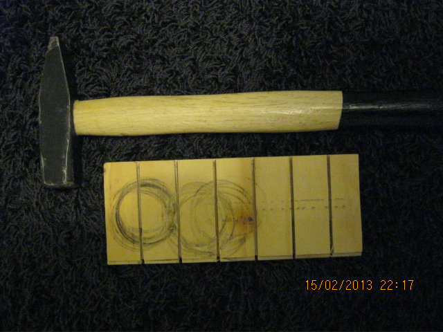

Мнениеот up side down » Пет Фев 15, 2013 9:22 pm
Аз избих чашките с права отвертка и удари на поне 3 места,малко по малко,излезнаха по трудно от колкото си мислех.За набиването...малко масло на рамката,чашките в камерата на хладилника (сериозно) за около 2 часа, и после...надявам се че снимката е красноречива :smash: :peace:
01.07.12 016.jpg (121.19 KiB) Прегледано 981 пъти
