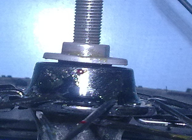

Както е редно, поставям лагерите
но като завъртам гайката дето ги държи, не влиза докрай
ако я натегна - стяга лагерите и гумата не се върти.
Проблем е че през процепа ще влизат боклуци, нали ? Идеи за оправяне ?

Набии тази "ламаринка" малко навътре с тръба, като внимаваш да не излезе! :agree:

Не, както е така я натисни ламаринката навътре

Мнениеот bio » Нед Яну 20, 2013 7:12 pm
погледни тук номер 6
гайката се нарича конус/cone
ламаринката се наричка прахоуловител/dust cover
прахоуловителя се движи по конуса - това ти казват момчетата.
прочети и статията за регулиране на главини конус/чашка

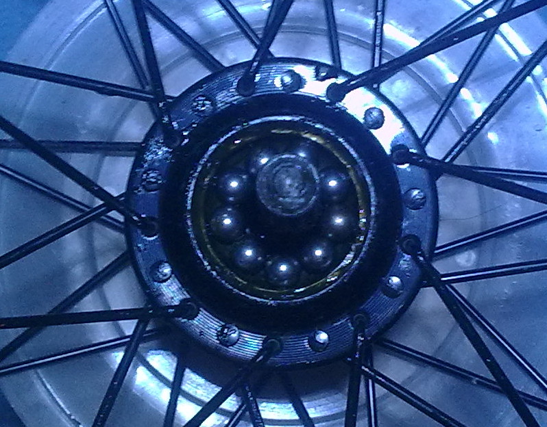

Мнениеот po_taka » Нед Яну 20, 2013 8:18 pm
@bio това не е моята главина, а някакъв много !@#$% joy tech
Тъкмо да заснема всичко стъпка по стъпка и какво видях...
ако сложите съчмите в главината те падата малко навътре, ето защо не може да се затвори добре!
Наредих съчмите на "пластината", сложих гумата перпендикулярно на земята, и плавно пъхнах пластината с наредените съчми в оста. Стегнах с гайка да не мърда. Сега има около 1/4 от "дупката" в началото. така ще си седи :timebm:

Мнениеот bio » Нед Яну 20, 2013 8:32 pm
@po_taka
joytech не правят лоши главини ...
съчмите лягат и се подреждат в чашката/cup. отгоре се притискат от конуса/cone и така образуват лагер тип конус/чашка cone/cup. пластината е прахоуловител и няма никаква логика да подреждаш съчмите там. пластината/прахоуловител се движи по конуса(който продължаваш да наричаш гайка, онова след него се нарича контра гайка). това се опитваха да ти кажат и другите.
и пак ти казвам прочети статията, дори да си я чел прочети я пак ...

Мнениеот po_taka » Нед Яну 20, 2013 9:01 pm
стана, мерси :bowdown:
прахообирателя беше спекъл за конуса и си мислех че са едно :crazy:
