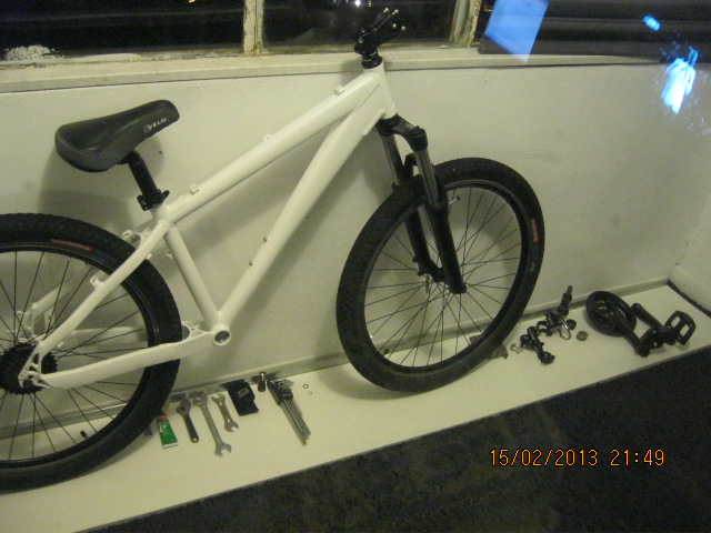

Курбелът технически е еднокомпонентен,тоест отливка,ако не броим плочите разбира се.Като такъв,е невъзможно да издаде звук сам по себе си ( не говорим за счупване) .След няколко сменявания на курбели отдавна е време да предположиш че проблема е другаде,въпросите подсказват - средно движение,педали и т.н. Много вероятно е скърцането да идва от не смазан лагер,крива ос на средно или педал,но кривините в много случаи се констатират лесно тъй като се усещат при педалиране,а шумовете от своя страна са типични за лагерни и шарнирни връзки - където има движение.Дори евтините компоненти,с каквито карам аз поради ред причини,функционират перфектно при добра поддръжка.Провери и помисли :peace: П.С. снимка - ревизия
01.07.12 015.jpg (110.88 KiB) Прегледано 695 пъти
