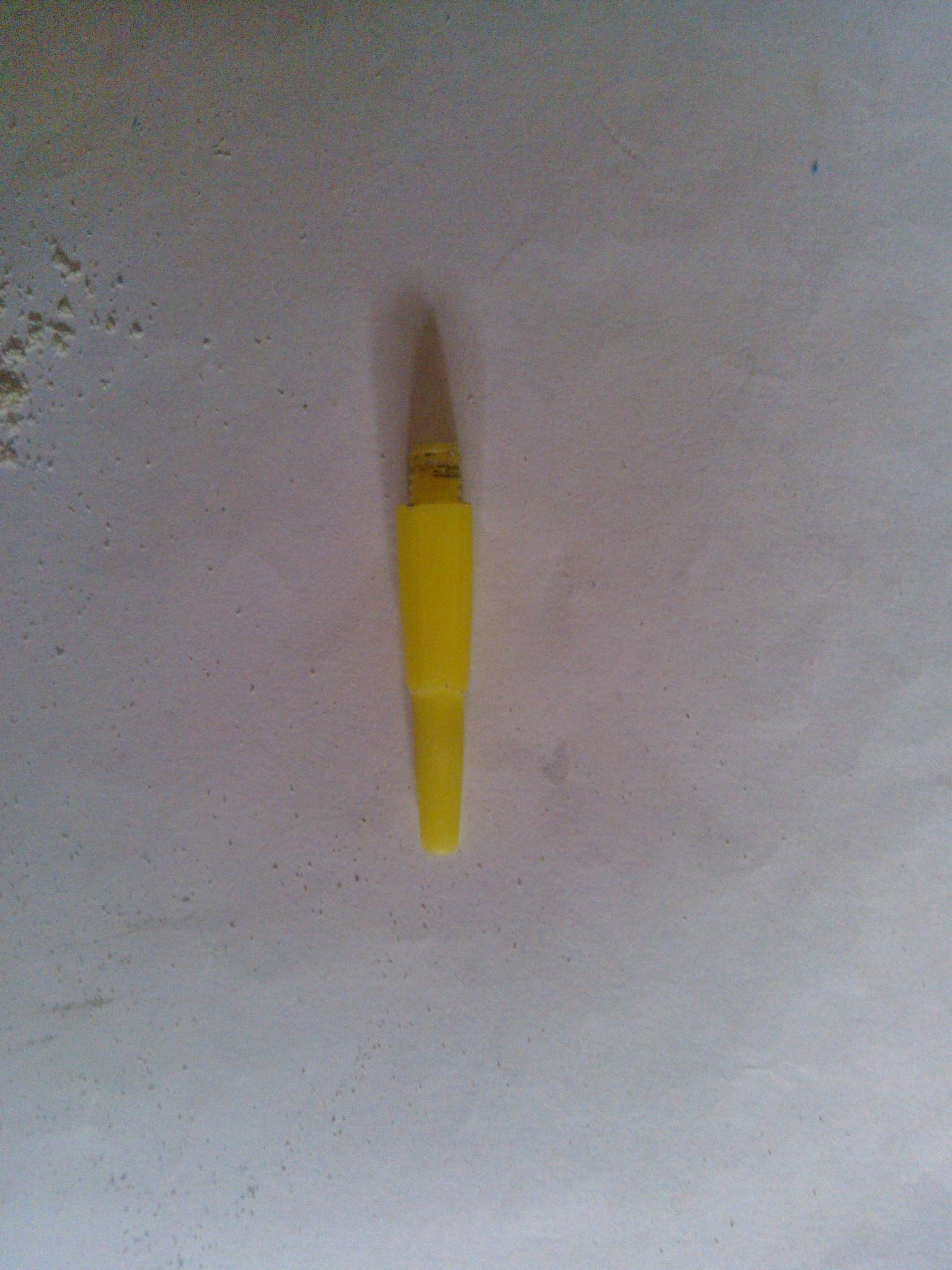

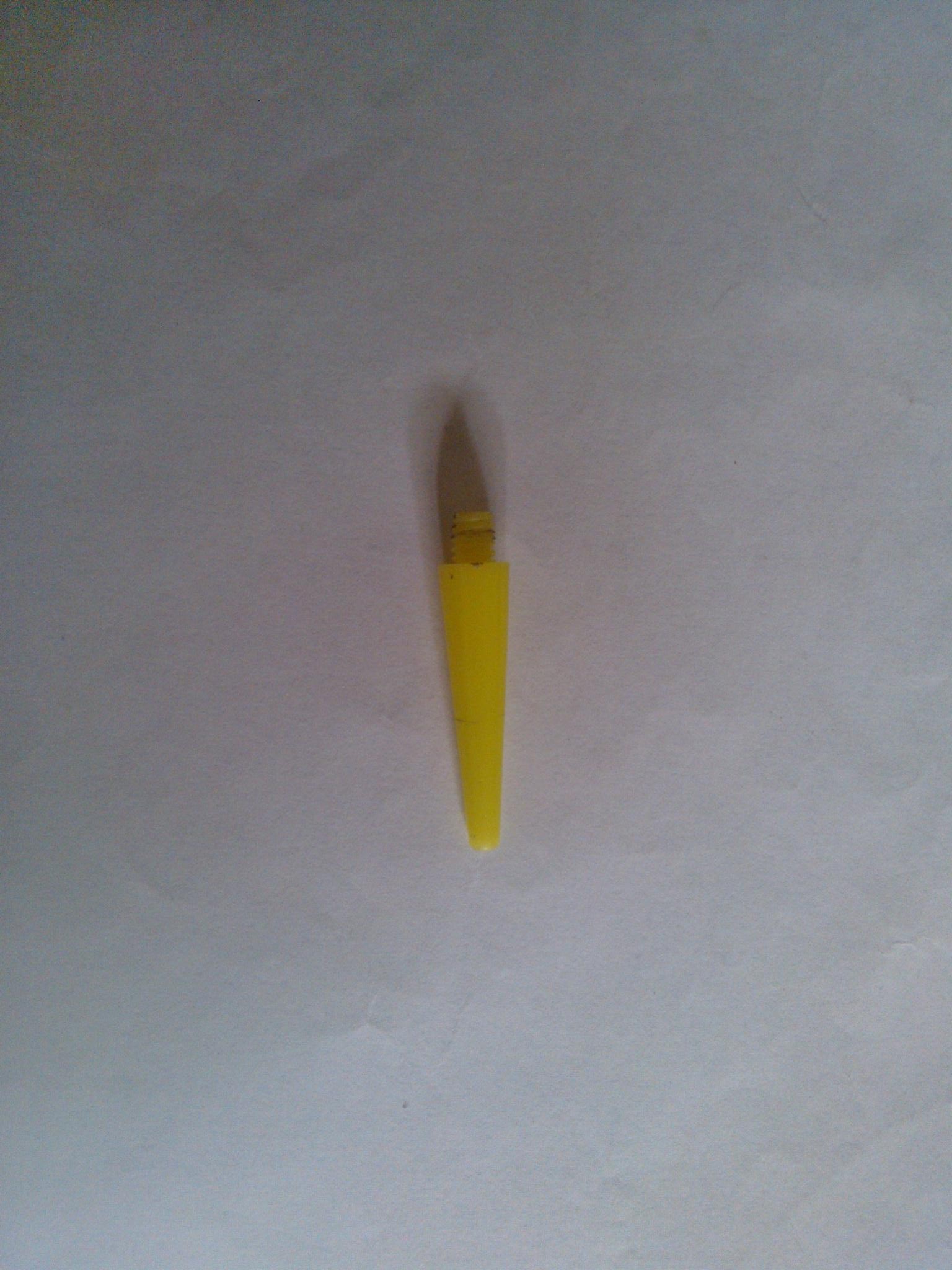

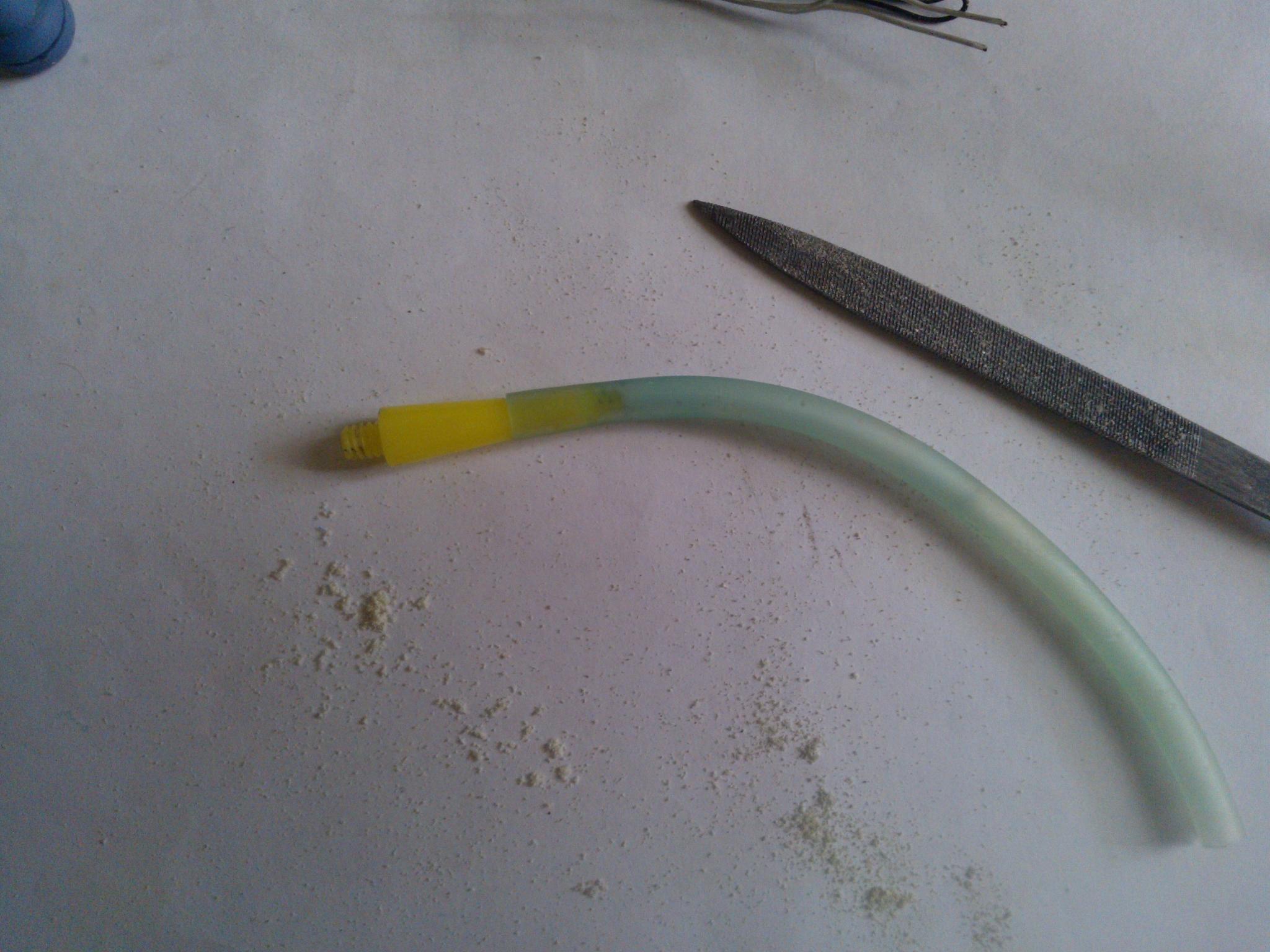

Здравейте аз пробвах с това и малко модификации пасва точно.
Това е някакъв накрайник за помпа но ми е само един :D
(289.53 KiB) 292 пъти
(465.29 KiB) 237 пъти
(380.75 KiB) 242 пъти
Последна промяна todor511 на Пон Ное 04, 2013 8:30 pm, променена общо 1 път

Мнениеот subritual » Пон Ное 04, 2013 8:25 pm
Май ще трябва да дадеш паролата и юзър нейма си за да видим... :D :beer:
