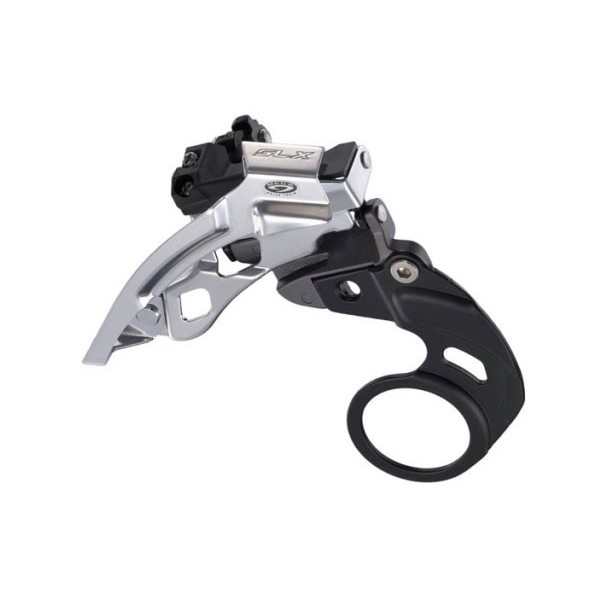

Мнениеот m1takaDH » Пон Мар 11, 2013 11:51 am
WhiteBoy написа:За какво ти са скорости отпред на рамка която се използва за dh и fr ? Предни скорости се слагат на меките рамките за АМ по принцип. Иначе можеш да сложиш декланшор, който се закрепва на средното движение. Не е е проблем да сложиш средно на квадрат
Искаш да кажеш водач, а не деклашор.
m1takaDH
Мнения: 73
Рейтинг: 1100
Регистриран на: Нед Дек 02, 2012 10:37 am
Re: Dragomir Factory средно движение
Мнениеот razor2 » Пон Мар 11, 2013 8:12 pm
m1takaDH написа:
Това има предвид:
