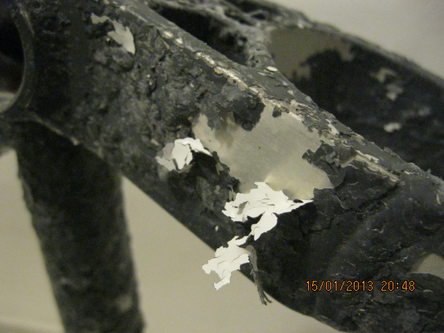

Между другото,много хора са разочаровани от т.н. смивки (спрейове и препарати за премахване на стара боя).Но истината е,че препаратите реагират различно към видовете покритие,било то авто боя или електростатична - каквато е праховата.При пясъкоструйката наистина материала става на дупчици,зависи от едрината на кварцовия пясък.Със прей боята се сваля до метал без никакви поръжения,ако изобщо можем да наречем така ефекта от пясъкоструй.Идеята е спрея да се ползва не като напръскаш цялата рамка,а на секции,за да прецениш какво количество препарат е достатъчно,все пак на флакона пише "нанесете обилно".Аз свалих фабрична боя с 2 флакона "Motip",и тъй като боята падна сантиметър по сантиметър,имах възможноста да прегледам рамката за дефекти.От финансова гледна точка излиза същото като пясъкоструйка,въпрос на лична преценка. :peace:
