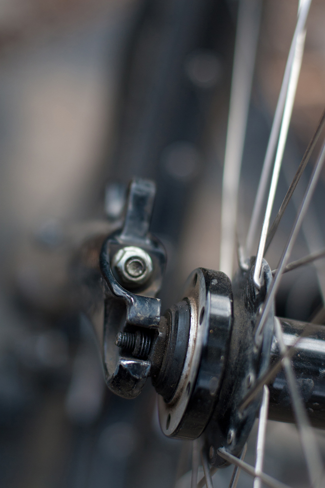

- Здравейте, бихте ли ми казали дали е достатъчна опората между вилката и предната ос да е с дължина три навивки или е необходимо да потърся друга, по-дълга ос ? Благодаря предварително.

Има опастност да замине резбата и да изпусне.За твоя сигурност си потърси по дълга ос. :agree:
Не ми е много ясно какво има да изпуска резбата - май колегата или не е прочел внимателно въпроса или си представя, че оста се стяга с гайки отвън.
На мен ми изглежда напълно нормално. Все пак, в малкото оставащо пространство в дропаута трябва да се събере и пружинката на куик релийза, иначе няма да може да се стегне добре. По принцип тези оси са стандартни и ако не е примерно изместена в някоя посока, би следвало да е ок. Още повече, че не се разчита само на остта да държи колелото, а по скоро на триенето на законтрящите гайки на конусите, които са назъбени за по-добро зацепване в дропаута

studium написа:- Здравейте, бихте ли ми казали дали е достатъчна опората между вилката и предната ос да е с дължина три навивки или е необходимо да потърся друга, по-дълга ос ? Благодаря предварително.
Това което си показал на снимката е напълно достатъчно да ти държи главината и колелото на мястото им.
