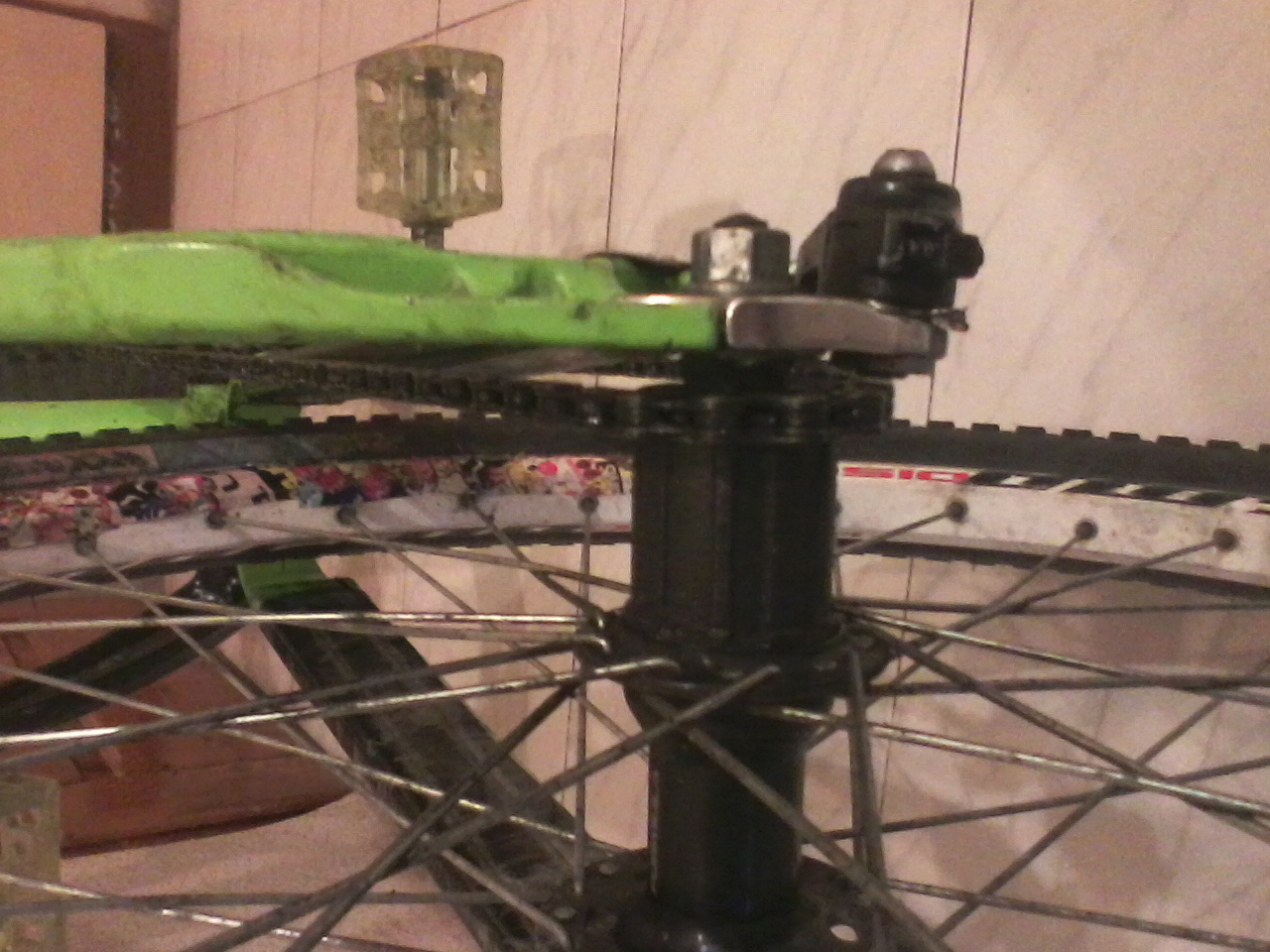

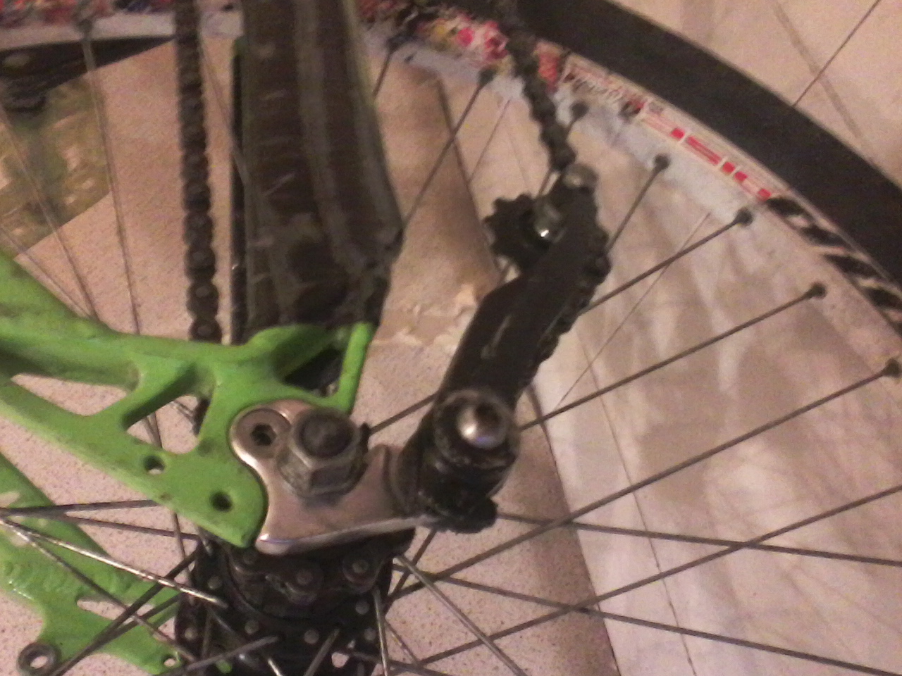

Здравейте, днес купих нова капла с главина на шлици, разглобена касета и оставен само последният зъбак.Като напъна повече веригата отзад прескача.Едвали е от нея, защото до последно съм карал с скорости? ето и снимки:

Прескача когато е износена верига, зъби или и двете. При смяна само на касета или верига също може да прескача, тъй като те не са износени еднакво и не са напаснати една към друга. От тия снимки полза няма.

Това е сингъл спеед вариянт някакъв;Прескачането е в така наречените "кученца" дето са на главината и контактуват с чашката дето се слага касетата;Може да е в лувт в чашката;ако вътре е натъпкана с грес или нещо друго освен тънко масълце на кученцата те просто не подпират както трябва вътре и прескачат;Трябва да се отвори тази част и да се погледне това ако е заносено се подменя и така;Това е разработено за обратният (свободен) ход на главината;
