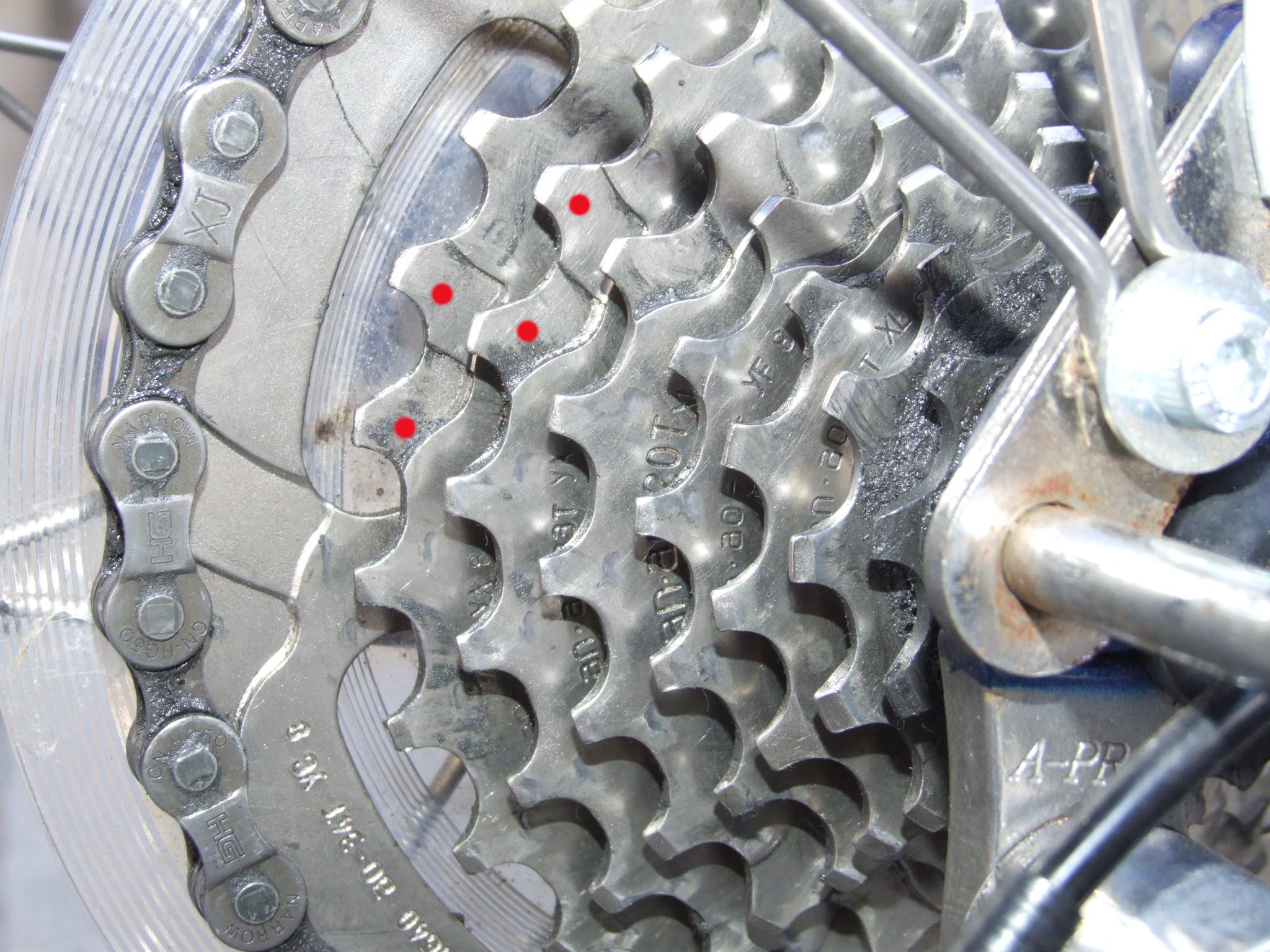

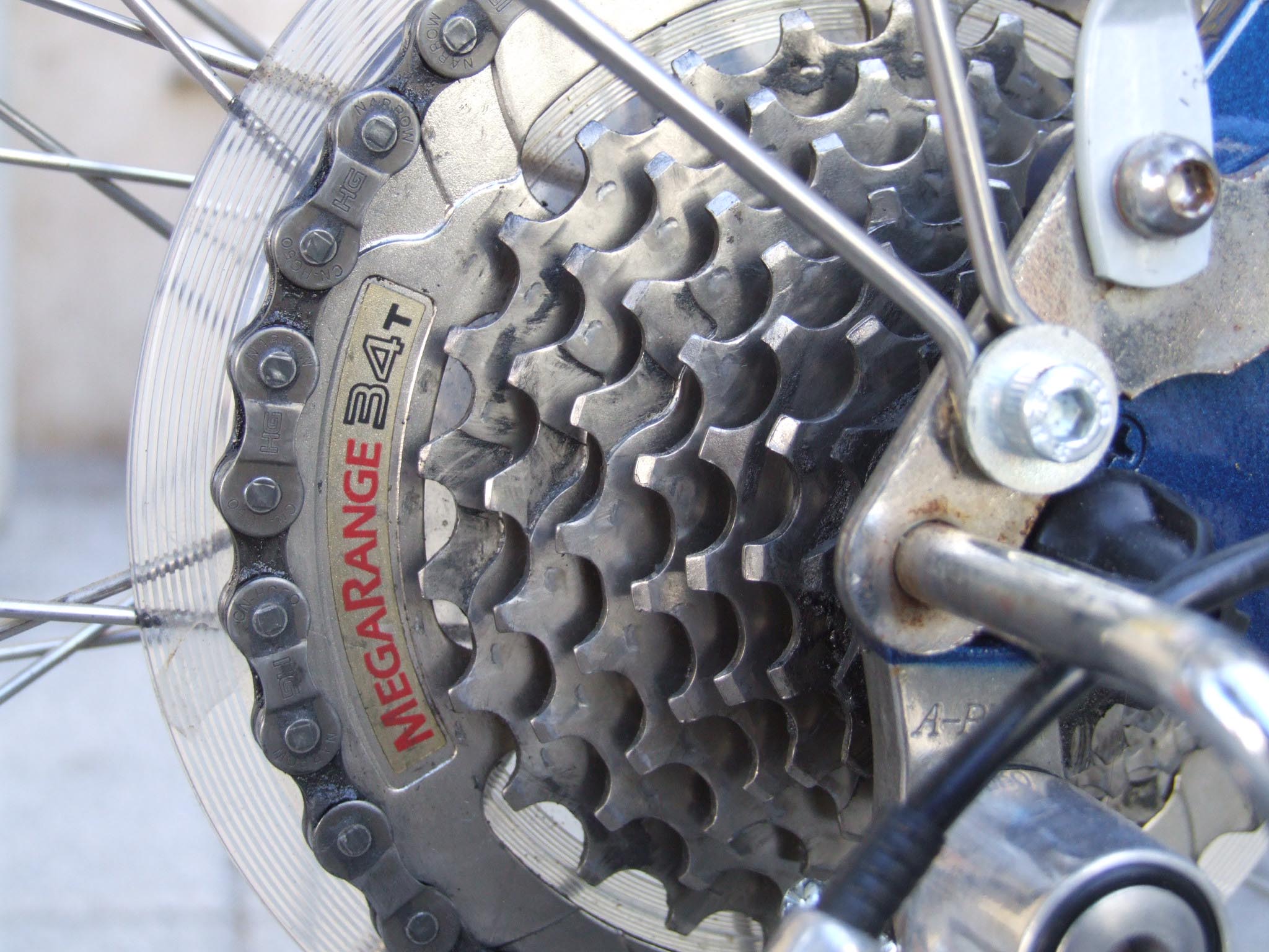

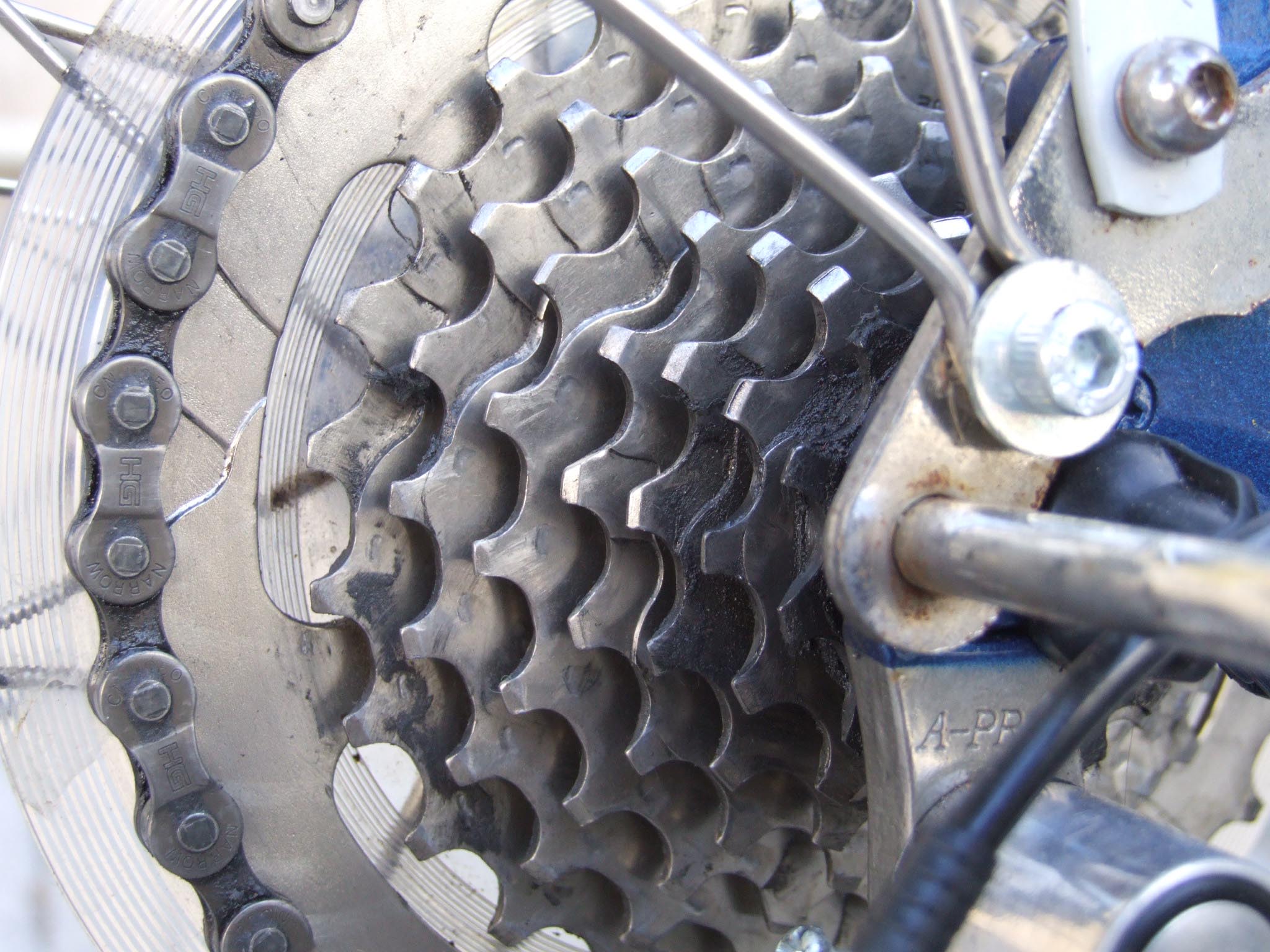

Мнениеот pif4o77 » Сря Юни 05, 2013 8:26 am
Здравйте на всички , понеже съм новичък в тази област от гледна точка на поддръжка на велосипеди, защото през целия ми смислен живот само съм карал и не съм се интересувал от нищо, но сега като си купих по хубаво колело и в ерата на интернет взех да позачитам някои неща :) Вчера се зачетох за смазки и от там разбрах че веригата кара има няма 4000км и почва да износва венците, тази сутрин първата ми работа беше да я погледна (колелото е купено втора ръка КТМ Life Force-градско) но като не разбирам нощо реших да псотна 2-3 снимки на вас да си кажете мнението, някои легла между зъбите ми се виждат със странна форма, но пък самите зъби не са износени от горе (да са заострени). Ще съм ви благодарен и ако ми припомните дължината на веригата между 10 звена за да си я замеря, от вчерашното четене помня че за тези 10 звена не трябва да има повече от 0,6мм разтегляне, затова искам да знам колко е нормалното разстояние. (пусто не намирам от вчера темата там го беше писал колегата но нали съм много паметлив
(Съмнителните зъби на 1-вата снимката съм отбелязал с червена точка, но пак казвам не разбирам може и да са си така.) Обещавам още събота да измия касетата и веригата и да смажа с подходяща смазка :)

Мнениеот outfaced » Сря Юни 05, 2013 8:36 am
Tова като за 4000км изглежда направо галено :)
Все пак вземи си премери веригата ...
http://www.pinkbike.com/news/technical- ... -2010.html
https://www.google.bg/search?q=chain+we ... =Google+BG
Ако дълго време караш една верига с едни венци и двете се износват заедно. Смяната после само на едното не е възможна. Трябва да се сменят и двете.
Инак на теория могат да се карат докато вземат да ти влизат трудно скоростите и веригата да почне да прескача или да изтърва дори и при добре центрован дерейльор. Колко км са това завиди от много неща - какви са веригата и венците, ти колко тежиш и какво и как караш, колко се поддържат и т.н.

Мнениеот pif4o77 » Сря Юни 05, 2013 8:54 am
Там е работата че не знам преди мен как е карано и колко, принципно е много запазено колело. Иначе аз карам само градско, тежа 85 кила, и навъртам за сезона има няма 2-3х.км от ходене на работа и евентуално ако врътна някои кръгче на гребната. Затова сега ми се ще да го обслужа и прегледам както си трябва, да знам на какъв хал е и съответно да сменям консумативи както си му е реда :) най ме притесни веригата да не е разтегната щото хич не ми се сменят курбели, много са готини сегашните, пък и никък не са евтини новите хубави :)
С две думи outfaced искаш да кажеш че венците са ок, и ако веригата не е разтегната след замерването мога да си я търкалям още, и когато стигне допустимото разтягане на износване мога да я сменя, за да не се налага да сменям и касети и вериги едновремено?

Мнениеот GOA » Сря Юни 05, 2013 9:22 am
Tук не трябва да пишеш, че това е по-хубаво колело. Ще те анатемосат всички разбирачи.
От снимките не се виждат признаци на обезпокоително износване на венците.
За веригата:
In metric measurement, 10 links of a new chain are 25.4 cm, or 15 links, 38.1 cm.
If the rivet is up to 25.5 cm or halfway between 38.2 cm and 38.3 cm, all is well.
If the rivet is a little bit past 25.5 cm, or approaching 38.3 cm, you should replace the chain, but the sprockets are probably undamaged.
If the rivet is approaching 25.7 cm or 38.5 cm, you have left it too long, and the sprockets (at least the favorite ones) will be too badly worn. If you replace a chain at this point, without replacing the sprockets, it may run OK and not skip, but the worn sprockets will cause the new chain to wear much faster than it should, until it catches up with the wear state of the sprockets.
More than that, and a new chain will almost certainly skip on the worn sprockets, especially the smaller ones.
По-добре прочети внимателно цялата статия:
http://sheldonbrown.com/chains.html
Максималното безопасно разтягане също не е константна величина, срещат се всякакви цифри. Трябва да си направиш сметка дали си заслужава да се фанатизираш, и колко, според използваните части. Теоретично и най-малкото разтягане на веригата започва да влошава нещата.
Както е описано и в статията, "живота" на веригата зависи от много неща и е глупаво да се уточнява на колко км. трябва да се сменя.
Трябва да се обръща внимание и на венците на курбела, особено ако са алуминиеви или от др. бързоизносващи се материали. В повечето случаи първо там стават "рампи" и започва прескачане на зъби.
На мен ми излиза по-изгодно да карам с по-евтините чаркове до последно, после сменям целия комплект.
Темата е изобилства от митове и легенди, но едно е сигурно: редовно чистене и смазване с "тънка" смазка значително удължава експлоатационния срок, и по-важното, има осезаема разлика при въртене и превключване.

Мнениеот outfaced » Сря Юни 05, 2013 6:26 pm
pif4o77 написа: С две думи outfaced искаш да кажеш че венците са ок, и ако веригата не е разтегната след замерването мога да си я търкалям още, и когато стигне допустимото разтягане на износване мога да я сменя, за да не се налага да сменям и касети и вериги едновремено?
Чак ОК не ... просто моите на половината на тия километри вече бяха извън всякакви предписания за износване и удължаване :D
Което не им пречи да ги търкалям още градско, но си вървят комплект касетата с веригата.
Инак писали сме и в други теми. Според зависи от касетата е добре да въртиш 2-3 вериги в комплект с една касета. После се сменя всичко. Веригите се разтеглят по бързо, отколкото се скапва касетата.
