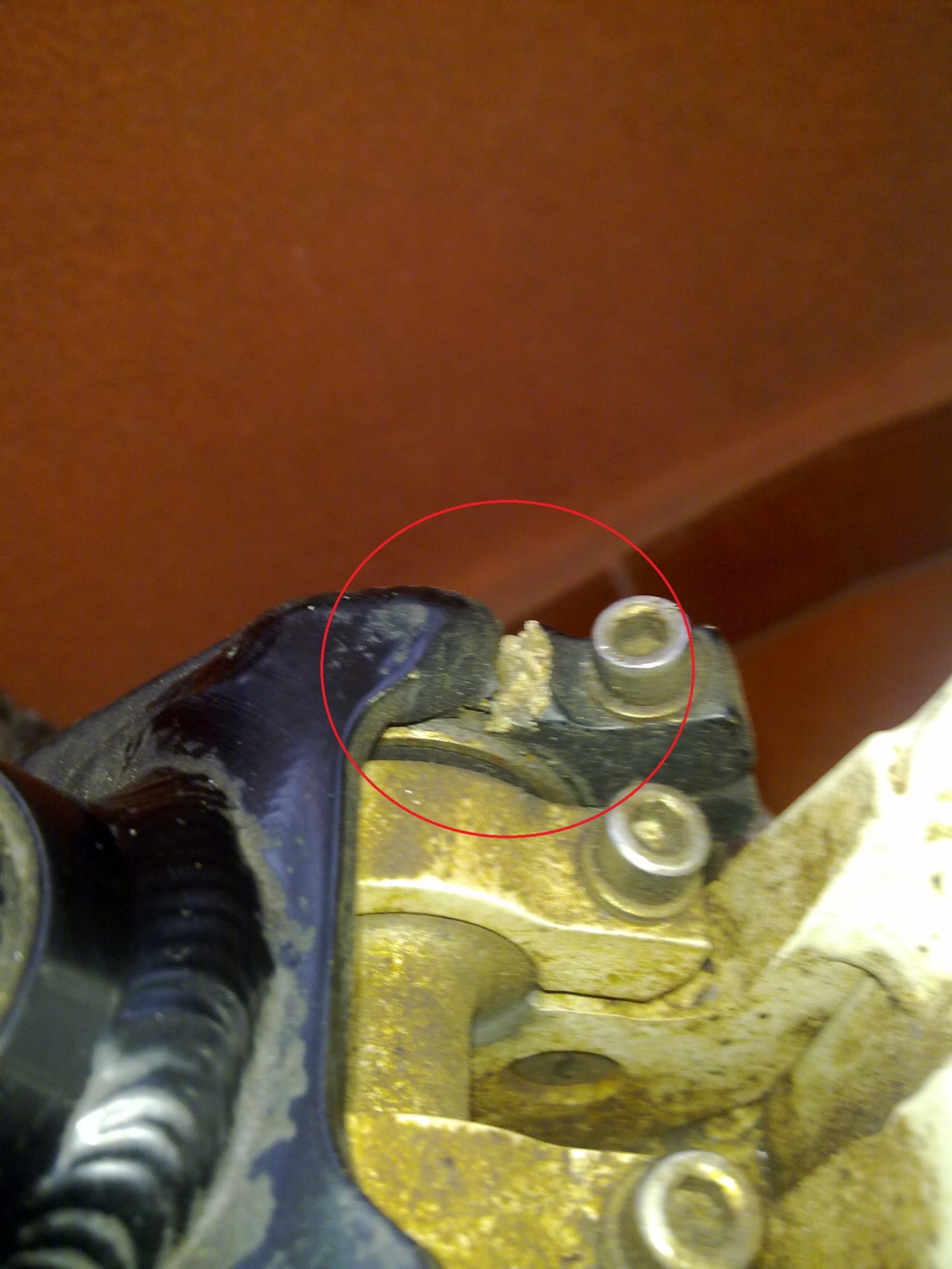

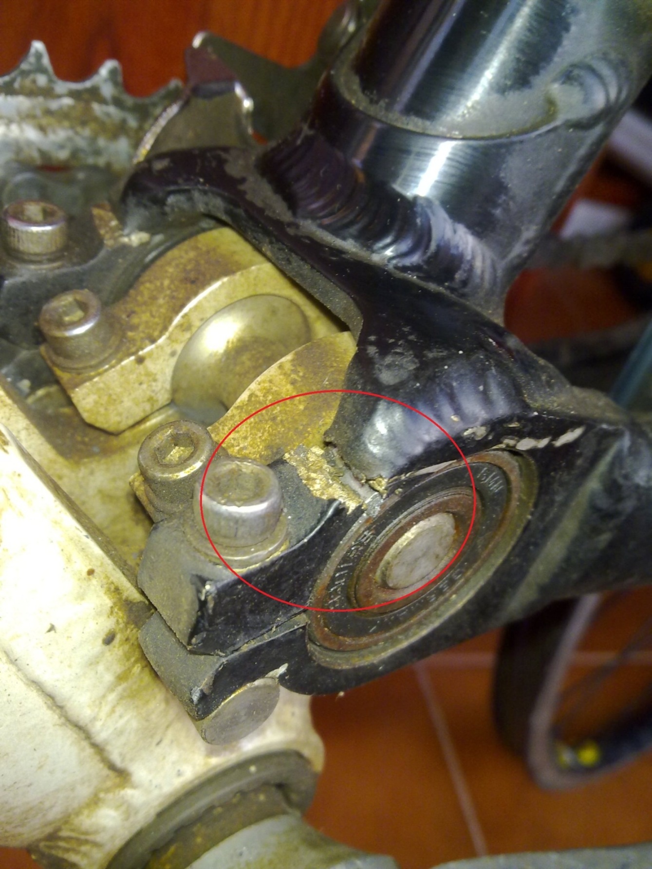

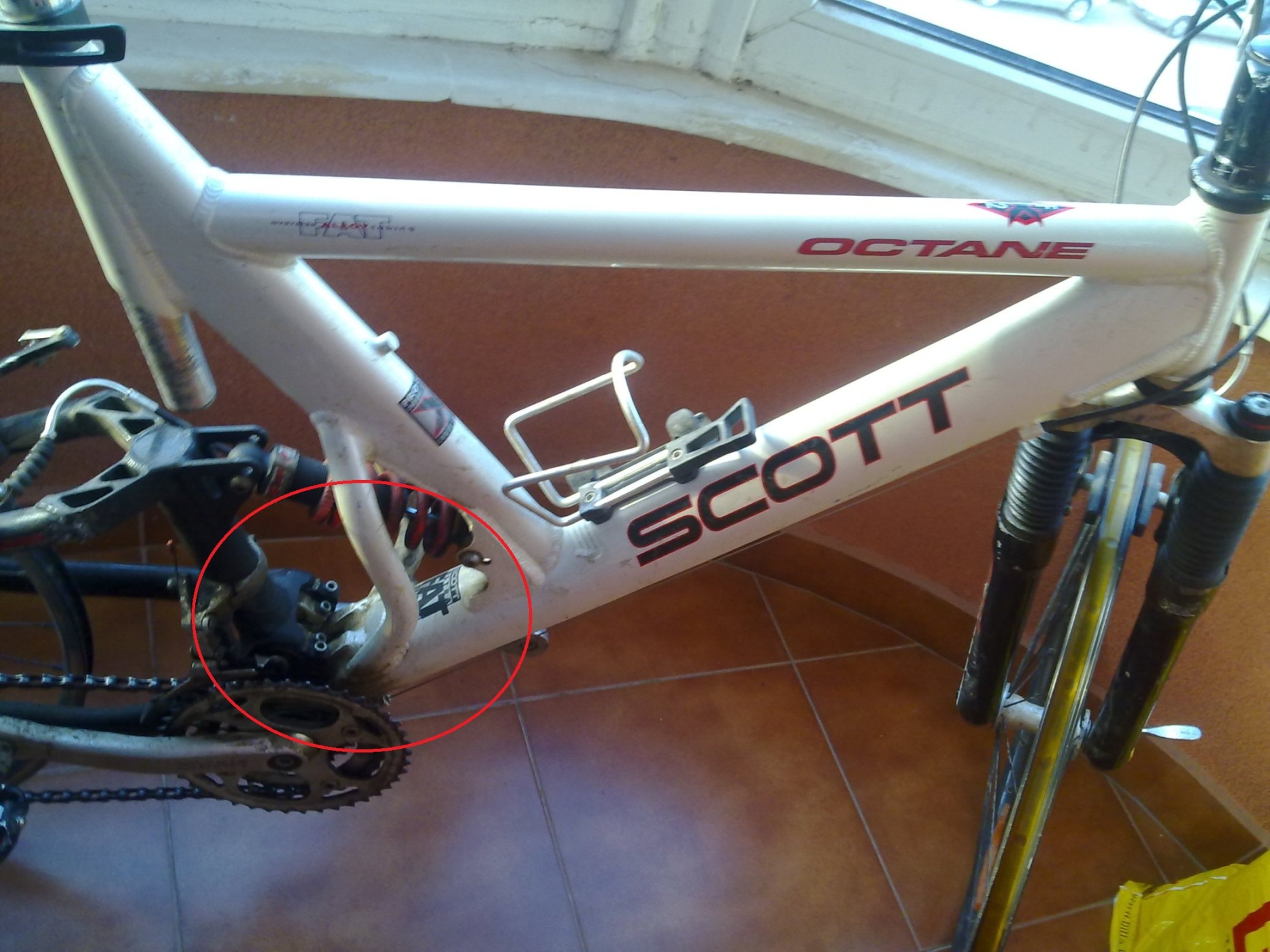

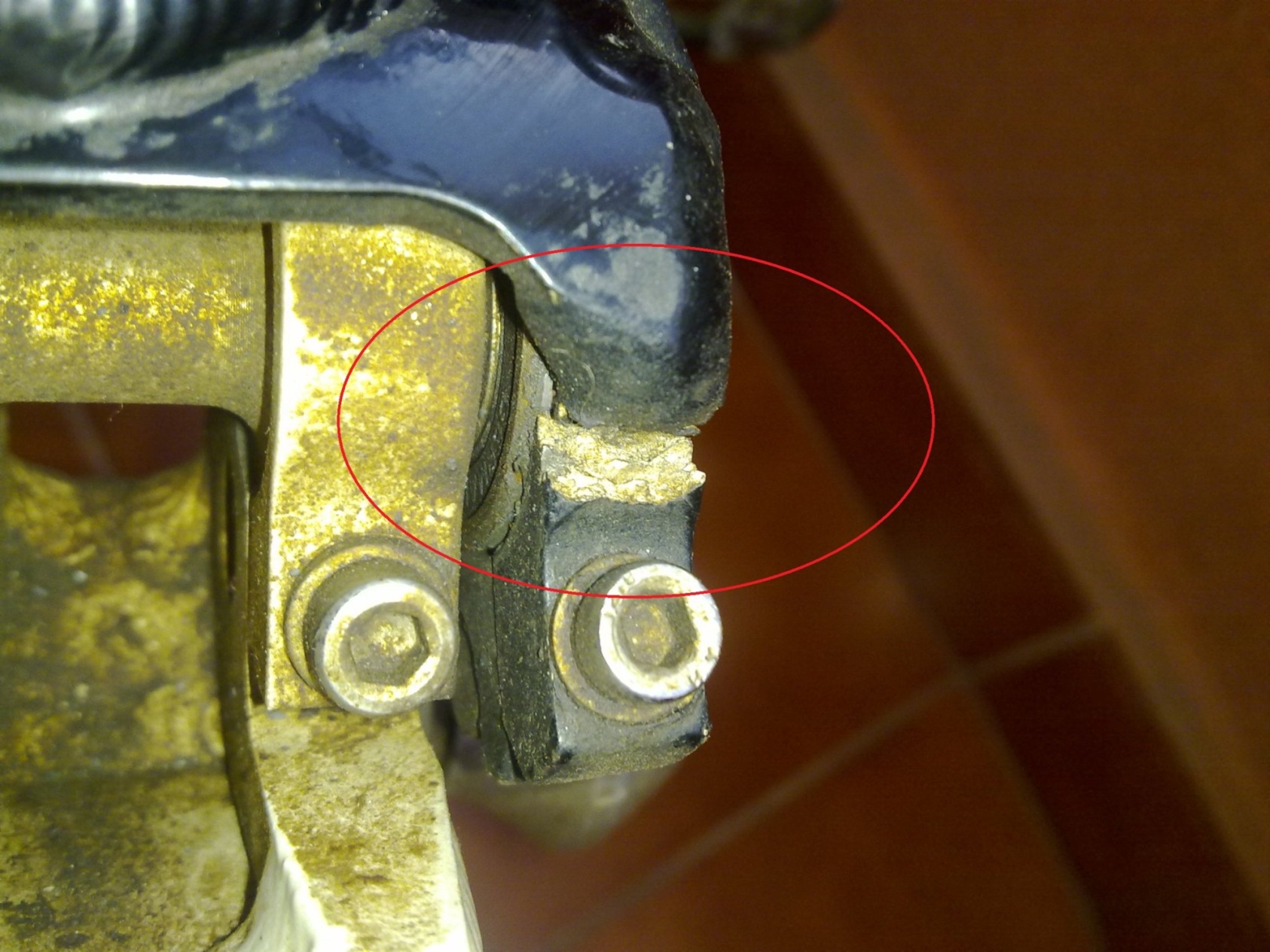

Здравейте,
Първо да подчертая, че съм пълен лаик, така че да не се учудвате, ако задавам глупави въпроси...
Та накратко-проблемът ми е следния:
Прикаченият файл 21062013372-01.jpg вече е недостъпен
(445.47 KiB) 745 пъти
(382.28 KiB) 542 пъти
(459.25 KiB) 502 пъти
(460.85 KiB) 465 пъти
Дали е поправимо и ако да-къде, как и колко ще струва(за София)
Ако е необходима допълнителна информация-рамката е Scott Octane FX2. Алуниний 7005-T6

Re: Поправимо ли е?
Мнениеот hijacked08 » Съб Юни 22, 2013 8:29 am
Поправим е ако си намериш нов chainstay или същия "триъгълник".

Мнениеот Ozzie » Съб Юни 22, 2013 8:32 am
Lyubaka написа:Та накратко-проблемът ми е следния:
Стегна болтовете повече от колкото беше нужно? :D

Мнениеот Lyubaka » Съб Юни 22, 2013 8:34 am
Ozzie написа:
Ами не. Нямам никакво участие. Колелото ми е нещо като подарък(дълга история) и ми се иска да го направя и да го карам, но това малко(много) ме притеснява...

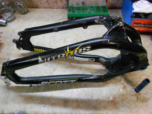

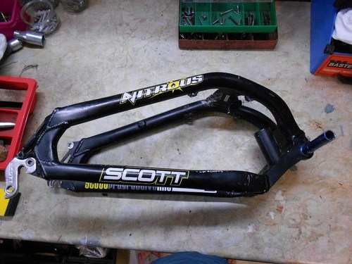

Мнениеот Lyubaka » Пет Юни 28, 2013 10:15 am
Предлагат ми това нещо само че от Scott Nitrous.
Някаква идея дали ще стане, защото няма как да пробвам преди да го взема...
Lyubaka
Мнения: 11
Регистриран на: Пет Юни 21, 2013 7:32 pm
Re: Поправимо ли е?
Мнениеот spirov92 » Пет Юни 28, 2013 10:47 am
Не съм запознат с тези рамки, но от снимките изглежда, че на твоята рамка лагерите се захващат в задницата, а на тази има някаква ос, която се захваща в задницата, и минава през лагерите, които са на предния триъгълник. Ако все пак греша, накарай продавача да направи няколко измервания, за да разбереш дали ще паснат.

Мнениеот Lyubaka » Пет Юни 28, 2013 11:24 am

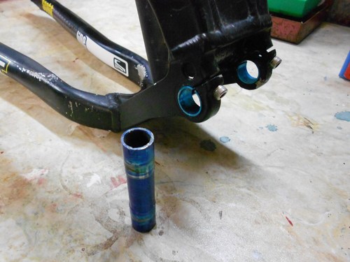

Не мисля, че грешиш. И на мен ми се вижда по-различна конструкцията. Накарах го да измери.Писа ми, че на синята тръбичка външният диаметър е 19мм, а вътрешният е 12мм. На старата рамка размерът на лагерите е Ф32-външен и Ф12-вътрешен. Това, което ми идва на акъла е следното: на старата конструкция да се избие оста и на мястотото, на което е хваната за предния триъгълник да се набият лагери с подходящ външен диаметър(трябва да го измеря колко е) и вътрешен-19мм. И вече през тези лагери да се набие синята тръбичка. Фактически тя ще лагерува на предното и ще е със стегната сглобка на задното. На пръв поглед изглежда постижимо, но се срещам за няколко препъни-камъка: дали ще намеря подходящи лагери(защото може да се окаже, че диаметърът на отворите на предното не е много по-голям от 19-те мм, които е външния Ф на оста). Второто, което ме притеснява е, че дори и да успея с монтирането, "новото" рамо е за дискова спирачка, а пък досега колелото е било с V-brake. Предполагам, че може да се смени, но в момента нямам възможност да налея особено много пари, а пък и предполагам, че не всяка дискова спирачка става... Третото, което ме притеснява е дали нещо нма да се обърка при предния дерайльор, защото може би ще има разлика в положението му при "новото" рамо. И четвърто-дали ще може да се монтира задния дерайльор(STX RS). А сигурно и още някой проблем ще изскочи...

Re: Поправимо ли е?
Мнениеот spirov92 » Пет Юни 28, 2013 12:26 pm
Ами... прав си, че е възможно да няма такива лагери. Трябва да се съобрази и широчината на конструкцията, и ако задницата е по-широка от нужното да се измислят втулки... И да пасне, вероятно ще трябва шок с различна дължина, за да се докара разумна геометрия, а и кой знае как ще се държи окачването. Накратко - може и да е възможно. Ти сам си прецени дали си струва.

Мнениеот Teodor40 » Пет Юни 28, 2013 12:43 pm
Здрасти, отиди при един читав заварчик и да ти направи цялостна заварка на цялата окръжност. Т.е. да не остави прорез. Прави го докато е стария лагер там. Лагера после се избива и се слага нов. Само трябва да видиш, как ще стане схемата с монтирането и демонтирането на триъгълника в тоя случай. Може да се наложи някаква ос с резба нещо, вместо тази.

Мнениеот Lyubaka » Пет Юни 28, 2013 1:15 pm
Мина ми тая идея през акъла, но заварчиците, при които ходих казаха, че няма да стане или поне няма да стане здраво...

Мнениеот Teodor40 » Нед Юни 30, 2013 3:59 pm
Lyubaka написа:Мина ми тая идея през акъла, но заварчиците, при които ходих казаха, че няма да стане или поне няма да стане здраво...
Това май ще да е най-здравият вариант... Има един доста добър срещу Т-образното кръстовище http://www.bgmaps.com/link/236D89D9481E ... 0A3274396E
За 15-тина лева мисля, че ще го направи добре. Стига да му се работи точно в тоя ден, когато отидеш :lol: Това вече е малко до късмет хаха
Аз бих пробвал на твое място. Почети нищо не губиш ;)

Мнениеот Lyubaka » Вто Юли 02, 2013 7:07 pm
Намислил съм един вариант със стоманена втулка и два лагера с по-малък външен диаметър. Ако се получи, ще снимам нещата и ще ги пусна.

Мнениеот Cobra3 » Чет Юли 18, 2013 8:35 pm
Имах подобен проблем, само, че на вилката (която се оказа, че е изцяло магнезиева). Навсякъде казаха, че магнезий не се заварява, шуплест материял е и прогаря, но се обадих ето тук http://zavarkite.com/%D0%BA%D0%BE%D0%BD ... %D1%82.htm и пича ми го оправи за 20 лева, ета как стана Изображение.
