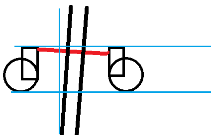

Значи проблема е следния. Като си сложа каплата във вилката идва малко под градус. Говорим, че оста при единия ботуш отива по-напред, а на другия назад. Като затегна QRа леко се оправя, но пак остава същия проблем т.е. леко се центрира, но пак е на криво. Работата е там, че исках да си сложа v-brake, но заради това няма да мога да го настроя. Също и дисковата не може да се настрой добре, защото накладките идват под ъгъл. Идеята ми е да сваля ботушите и леко да дръпна единия от тях и да се оправи. Или да изпиля леко единия дропаут по-напред и отзад да се сложи някакво парченце метал. Става въпрос за XCR.
пп ако не ме разбрахте е с хоризонтално изкривяване. :)

Да не ти е крива оста пък ?

Мнениеот magnumz » Пет Юли 05, 2013 12:39 pm
Не. Пробвах я на друга вилка.

Мнениеот Falcor » Пет Юли 05, 2013 12:52 pm
Ти ви-брейка може и да го настроиш, ама не е добре колелото да седи така. Пробвай първо да монтираш друго колело на същата вилка и ако проблема остава явно са посукани ботушите.Ако не, проблема отива към дропаутите.

Мнениеот magnumz » Пет Юли 05, 2013 1:22 pm
Бе аз хубаво ще го настроя ама няма да опират целите Колодки. Нямам друга капла под ръка. За сметка но това имам друга вилка и там е добре. Сега идва тъпия въпрос как се оправя цялата тая гад. Мисля да изпиля единия дропаут на пред и от задната му страна страна може би пластинка от кенче да сложа. Така уж ще зеля оста да легне правилно и като стегна този мизерен проблем да умре. Идеята с веломеханик трябва да кажа, че отпада още сега. Ако тръгна да я нося някъде извън града и да плащам за ремонти ще ми е по-добре да се разровя из пазара за друга :)

Мнениеот magnumz » Съб Юли 06, 2013 4:11 pm
Мисля, че оста на qra ми идва кьса. Гледах я и от нея опират към 2 мм от всяка страна на дропаута. Може и по-малко да са. Имам една капла 24 с ос на гайки и планирам да я сложа. Ако е добре ще махна qra и дано проблема ми е от оста :boggled:
