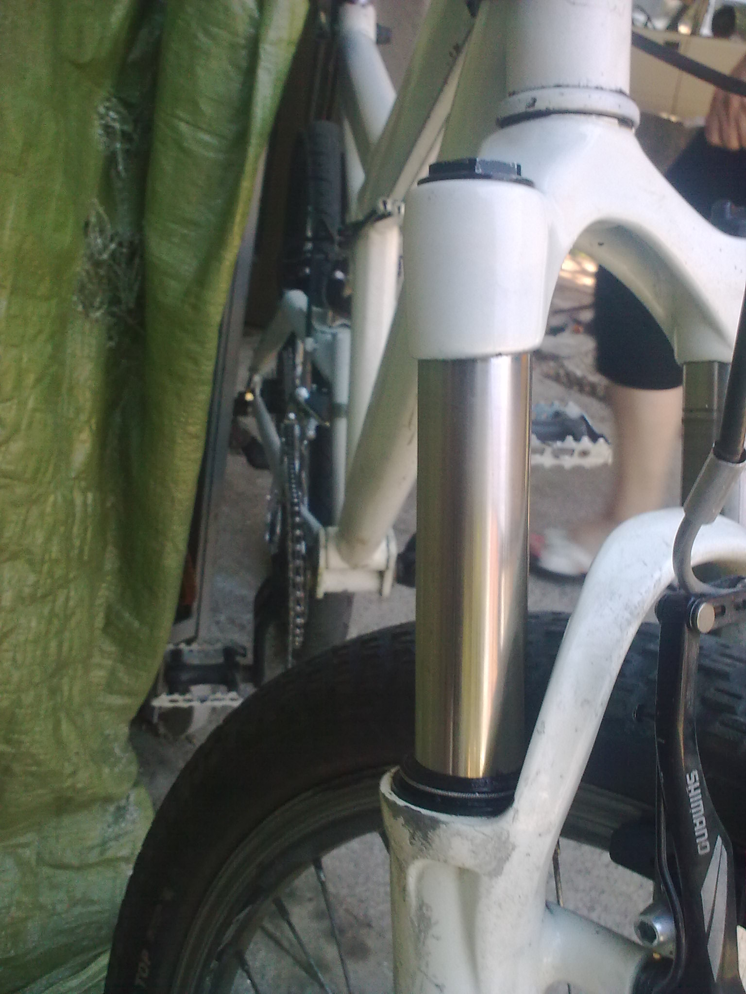

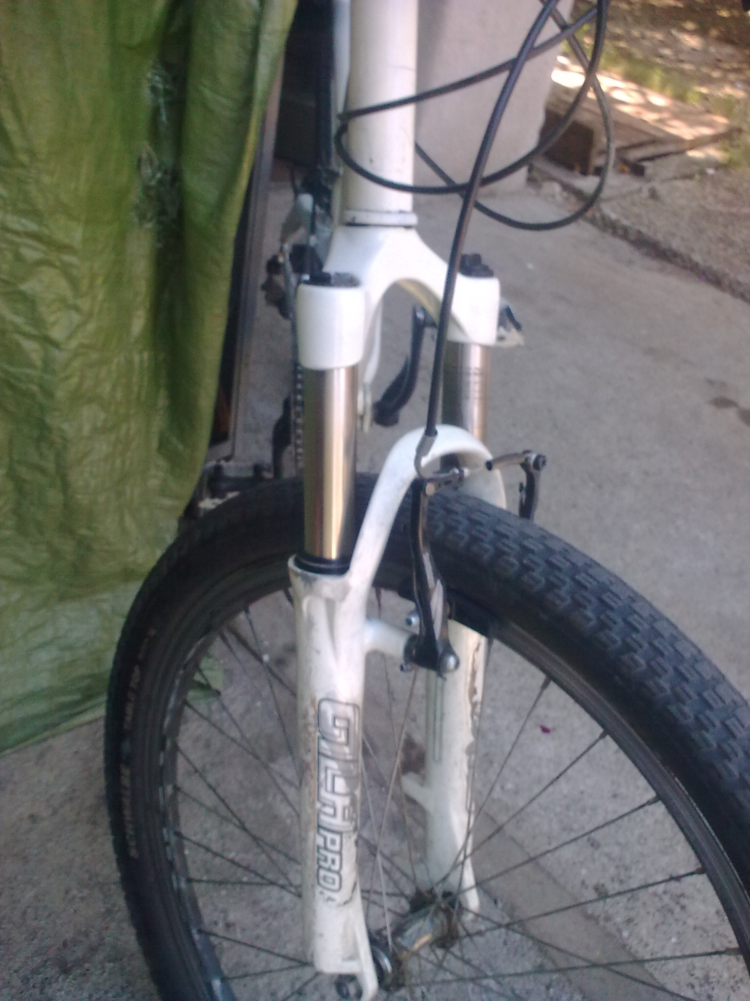

Здравейте преди два дена си купих втора ръка горе споменатата вилка.Отворих я да я смажа обаче без да искам натиснах буталото за маслото и изтече малка част от него...След това отидох на сервиз и ми казаха да източа старото масло и да й сложа ново хидравлично.Купих масло 100мл а старото го изкарах.Сега всичко е наред обече днес като направи Bottom out изхвърли част от маслото от горната тапа.
вилката
(431.5 KiB) 267 пъти
(402.07 KiB) 210 пъти

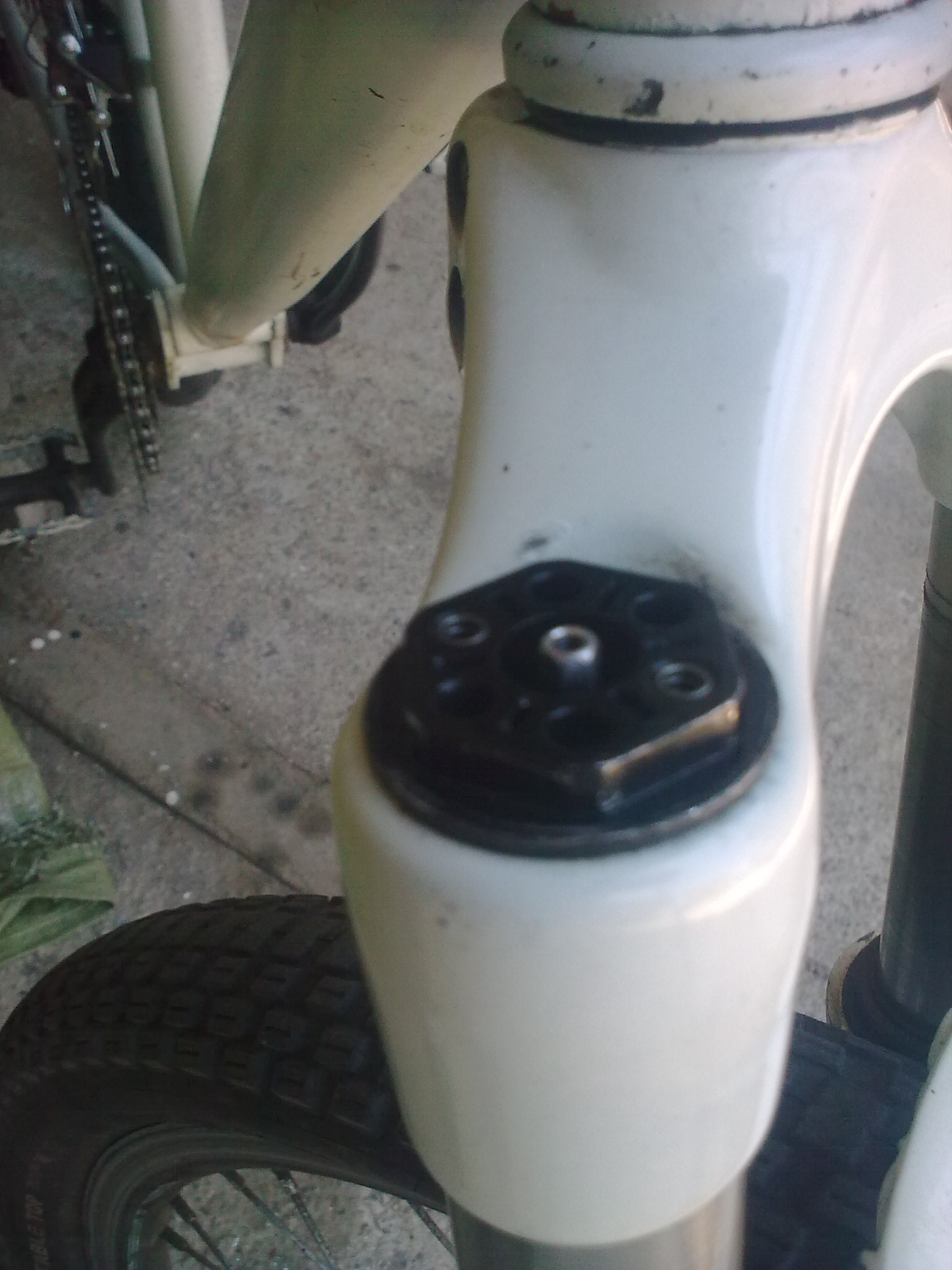

От тук тече маслото...
(338.44 KiB) 201 пъти
Вилката е със заключване и прелоад.Свалих червената тапа и лагерчетата и с ключ 24 затегнах долната тапа тя беше малко хлабава и може би затова изпуска масло а може да й дойде малко в повече... Моля ви за помощ !!!
