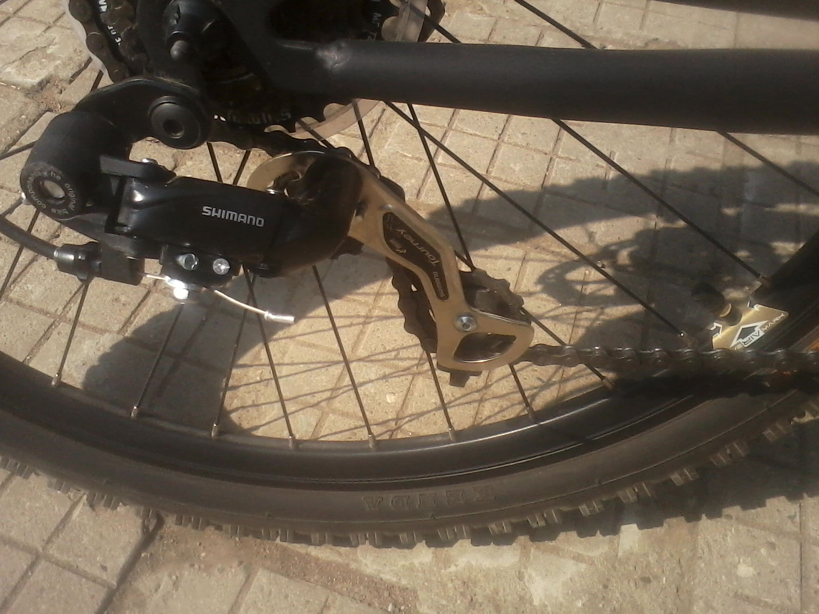

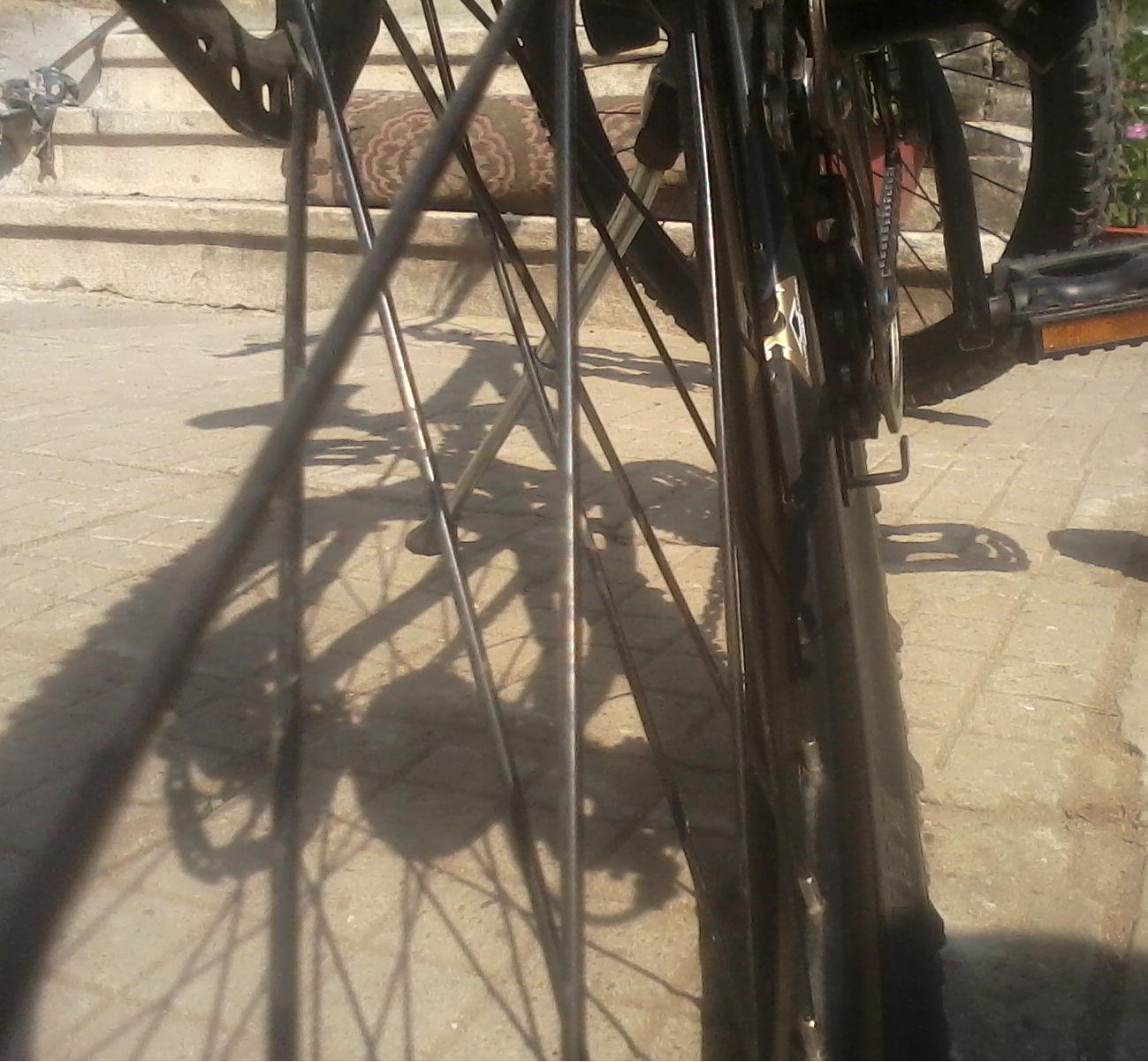

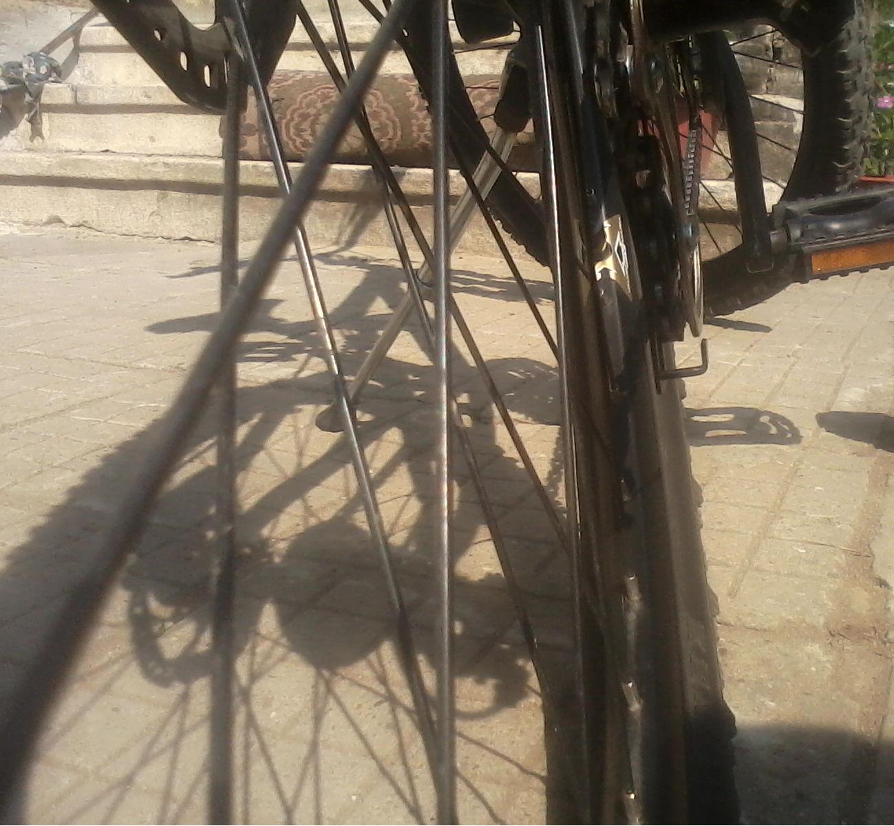

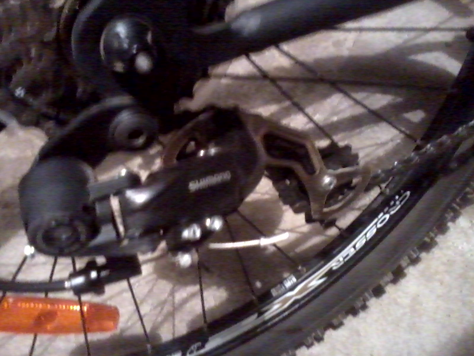

Мнениеот milendragomirov » Чет Авг 22, 2013 9:16 pm
Това може би е често задаван въпрос но... Та на въпроса днес бях подпрял колелото си и се изви вятър и то падна дори на земя падна (уж на меко) на страната на Дерайльора и след това се започна на първа хвърли венеца по нагоре от 1 венец на 1 скорост ако цъкна на 2 е Ок ако цъкна на 3 скача от 1 на 3 венец и нататък добре но Дерайльорът част от него де започна на 1 да опира в спиците на каплата
после реших да се правя на майстор какво болче тук там врътнах с отвертката дръпнах Дерайльора защото ми се виждаше крив така на мен не разбирам толкова много де :D дайте мнение според вас проблемът често срещан ли е как се оправя и.т.н :beer:

Мнениеот veskoz » Пет Авг 23, 2013 10:12 am
Изкривил си ухото на рамката.

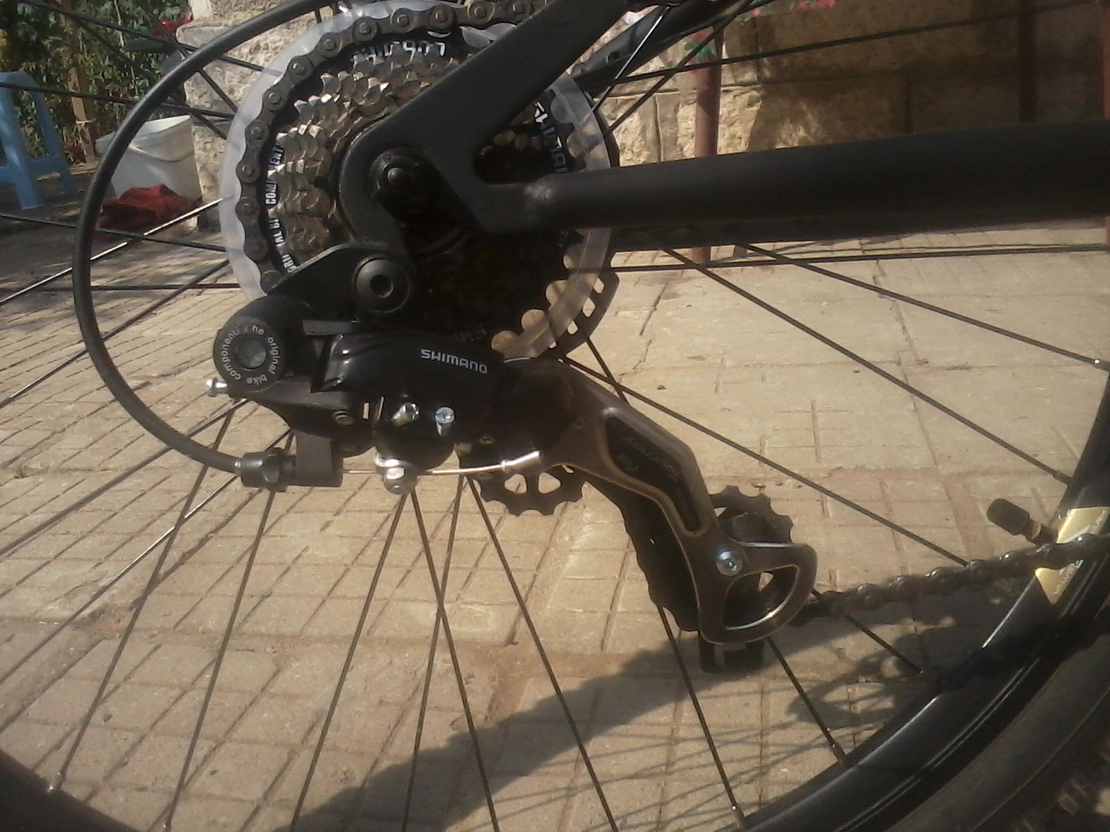

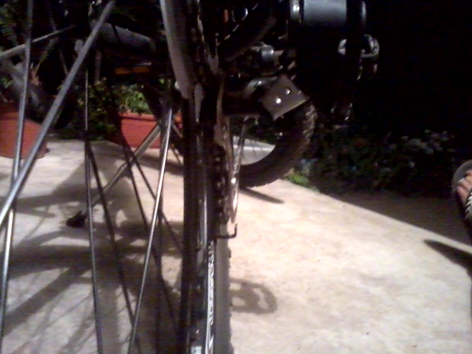

Мнениеот milendragomirov » Пет Авг 23, 2013 10:21 am

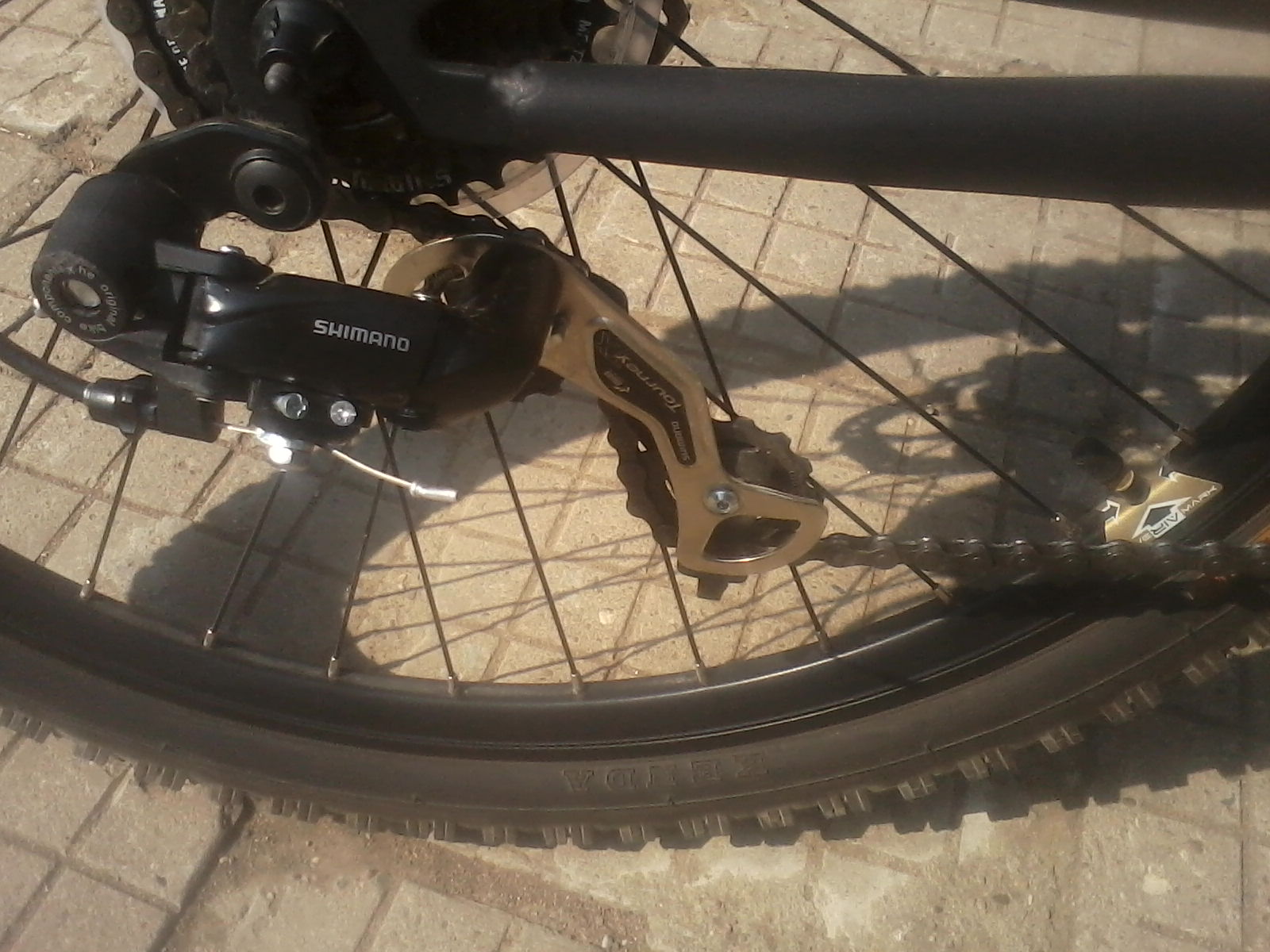

veskoz написа:Изкривил си ухото на рамката.
Ухото на рамката не ми се вижда криво по скоро пр е с Декайлора той ми се вижда леко крив
Прилагам нови снимки дано са по ясни

Мнениеот atb » Вто Авг 27, 2013 7:46 pm
Аз залагам на луфт в нита в средната част. Прихвани го и виж как е.

Мнениеот nuclear » Сря Авг 28, 2013 7:38 pm
Тази настройка пробва ли я:
http://www.mtb-bg.com/index.php/special ... -repair009
От снимките не виждам ухо за дерайльор - явно дерайльорът се захваща директно за рамката.
Принципно трябва винаги двете колелца на дерайльора да са успоредни на задните венци. И веригата да е в една равнина и да не се криви.

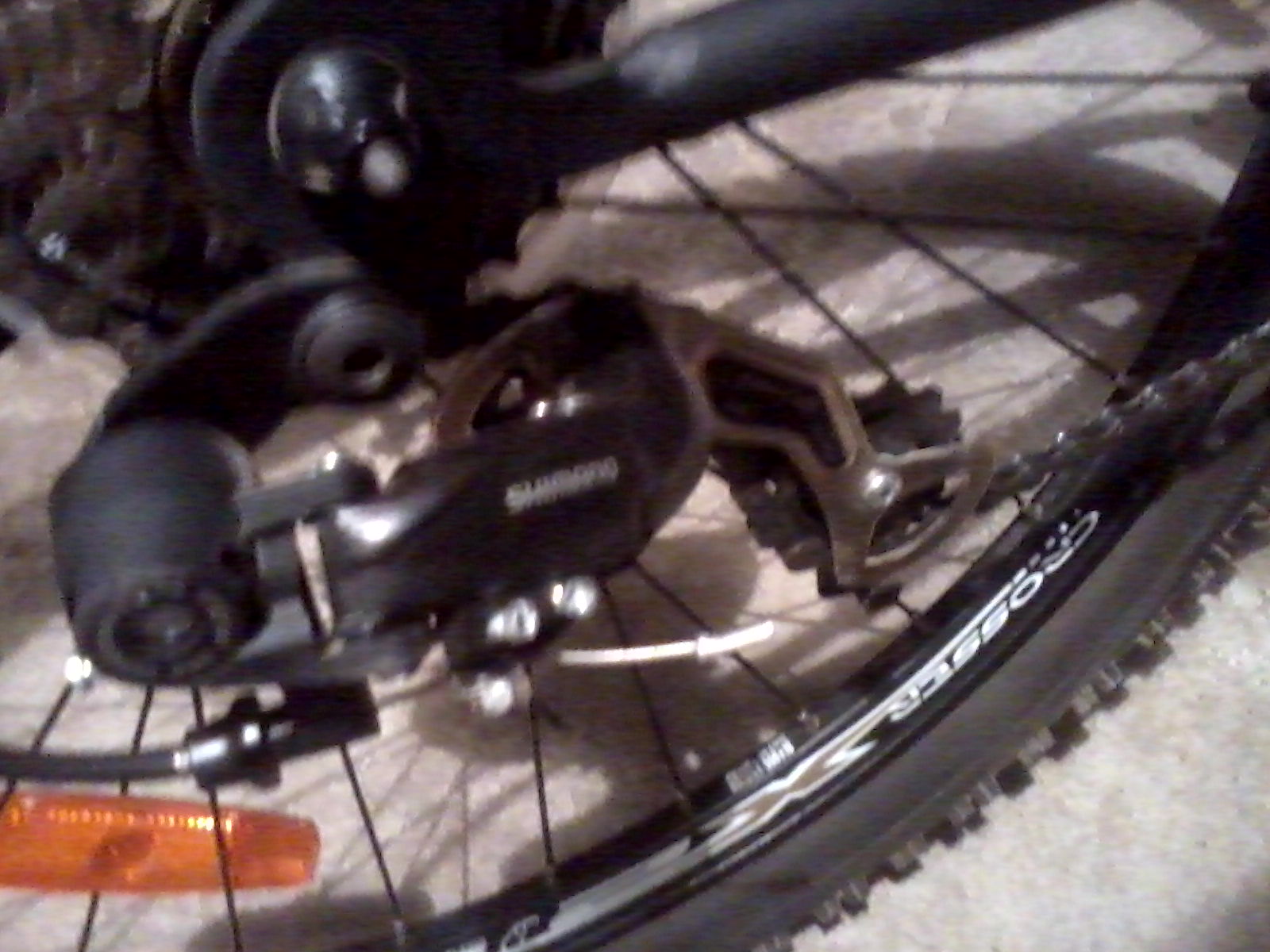

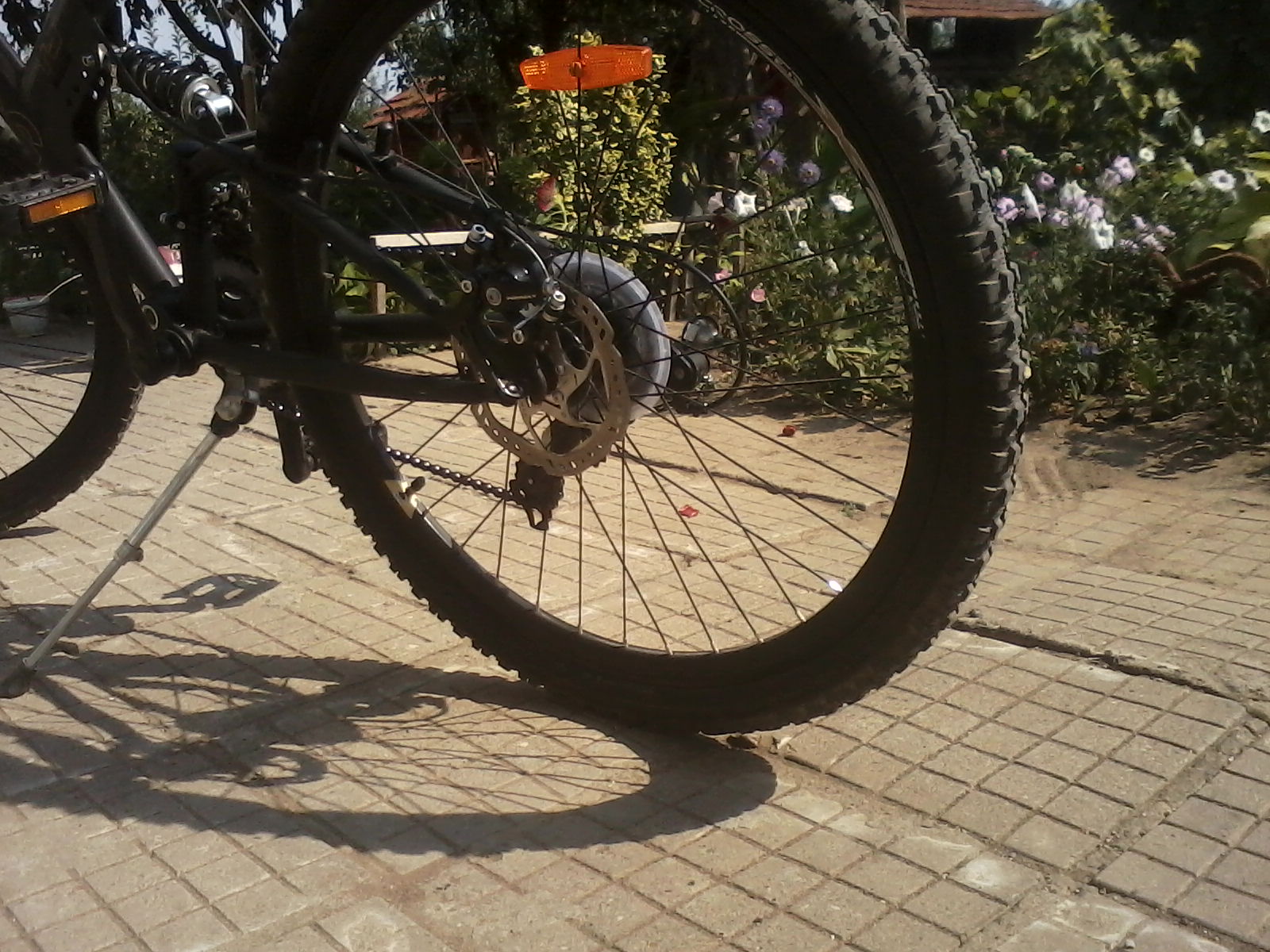

Мнениеот milendragomirov » Сря Авг 28, 2013 9:40 pm
Оказа се че проблемът е крив дерайльор как се изправя не регулира изправя

Мнениеот MIKEY MOUSE » Чет Авг 29, 2013 8:21 am
Има специален инструмент/може и сам да се справиш с подръчни средства/ - принципът е проверка на успоредността . Отвива се декланшьора, на негово място се завива дълга шпилка /Резба М10/ и се гледа /на око/ за перпендикулярност, респективно -успоредност. При инструмента към шпилката има монтирана перпендикулярна щанга и тя по казва успоредността на декланшьора и веригата.
При теб - предполагам е леко се е огънал край на вилката, при ухо то се чупи , при този вид рамки подлежи на изправяне- ВНИМАТЕЛНО! :wavey:
