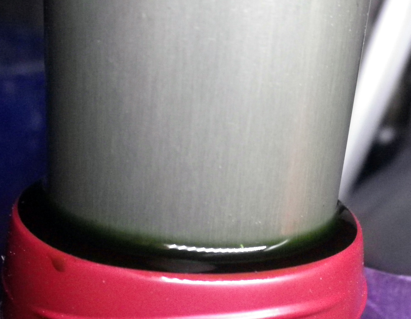

Аз сега се вкарах в друг филм, относно пукането. Намерих лепило Loctite 638, без върпосния активатор.
Изчистих, обезмаслих с вилакта обърната, намазах хубаво между короната и стеншъните и вече седи 30часа, без особени признаци да се втвърдява :xx(: Голяма простотия хаха , а още по смотано е, че дори да намеря активатор за по-бързо стягане, то е трябвало да се нанесе преди слагането на лепилото...Някой да има опит с такова лепило?
В момента изглежда така:
