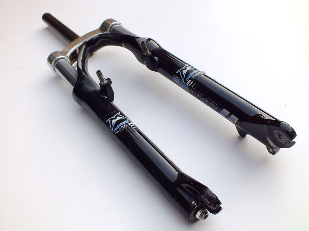

И така, преди два дни закупих на доверие една вилка втора ръка Marzocchi EXR Comp 03 (варианта С ПРУЖИНИ и ЕЛАСТОМЕР в двата крака, 120 или 130мм ход, не съм сигурен) Изображение,
пробвах я, влизаше си мазно, ама аз не бях натискал друг път демонтирана вилка, и естествено като я монтирах ми стана ясно колко е ДЪРВЕНА всъщност...максималния ход който успях да изкарам беше не повече от 4 см при най-разхлабен прилоуд. За щастие поне нямаше странни шумове, нямаше и луфт. Естествено днес не издържах, и реших че ще се прави профилактика и преглед, въпреки че човека ми беше казал, че е чистена и смазвана съвсем скоро. Изтеглих схемата

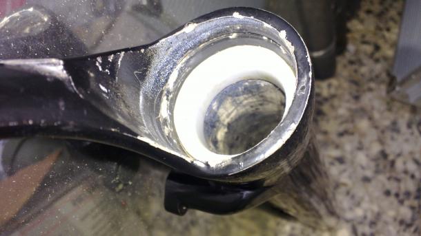

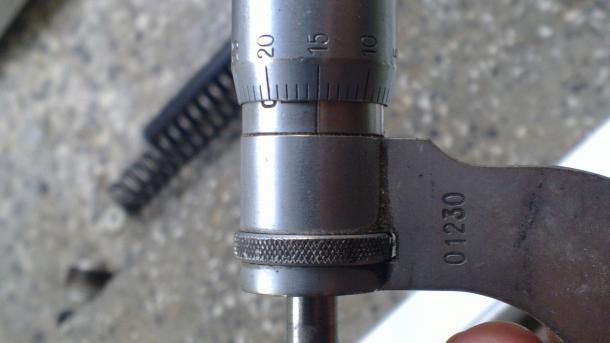

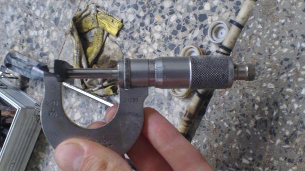

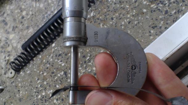

Ето и снимки с дебелината на тиксоподобното, предполагам че е тефлон, но има ли как да разбера със сигурност? Личи че е изтъняло с малко от предната и задната страна (ако погледнем втулката като часовник от 11 до 1 часа и от 17 до 19)

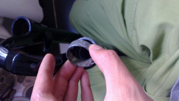

Да, засъжаление съм прецакал това сивото на иначе перфектните втулки (има го и в оранжево) :banghead:
Ако някои има идея с какво да го заменя моля да сподели, че хич не ми се дават 18$ за втулки +доставка +кой-знае колко за работа щото хич не ми се иска да избивам без инструмент от тоя крехък магнезий....

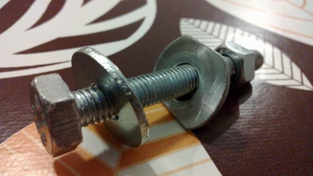

Та по темата: И днес отговор от веломания няма. И Дани от Сухата река (Danibikes) не иска да я прави. Вече почва да ми писва, ама до степен такава, че одеве направих това уродливо подобие на оригиналния инструмент:
Не знам още колко ще издържа преди да го пробвам........

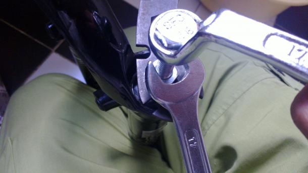

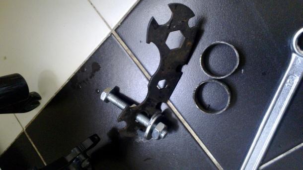

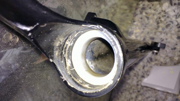

Няма надрани ботуши, втулките са си в ред(нямат никакви следи от насилие), абе извадих ги супер лесно и чисто (да знаете че без ключ от балканче няма как да стане :roll2: )
Да предупредя - ако някой иска да се пробва, да си купи крепежни елементи с по-висока степен на якост - този болт е 4.8 и вече има леки следи от замазване на резбата, има и една друга хитрина, която нямам идея дали помага или не ама ще ви оставя да си се сетите сами, жокера е: помислете от какви метали са ботушите и втулките и вкарайте малко физика :beer:

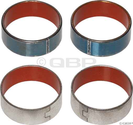

Ще се пробвам да рециклирам тези втулки и ако не ми се получи ще мисля за изцяло тефлонови, или в краен ама наистина краен случай 34-те евра за хомо-жабарите, 34 цирки да им излязат мам....... http://www.marzocchistore.com/Template/detailSTOREProducts.asp?LN=UK&Sito=storeAT&IDNegozio=5&IDFolder=612&IDOggetto=71783&IDArticolo=47189

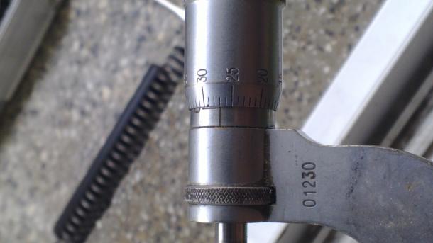

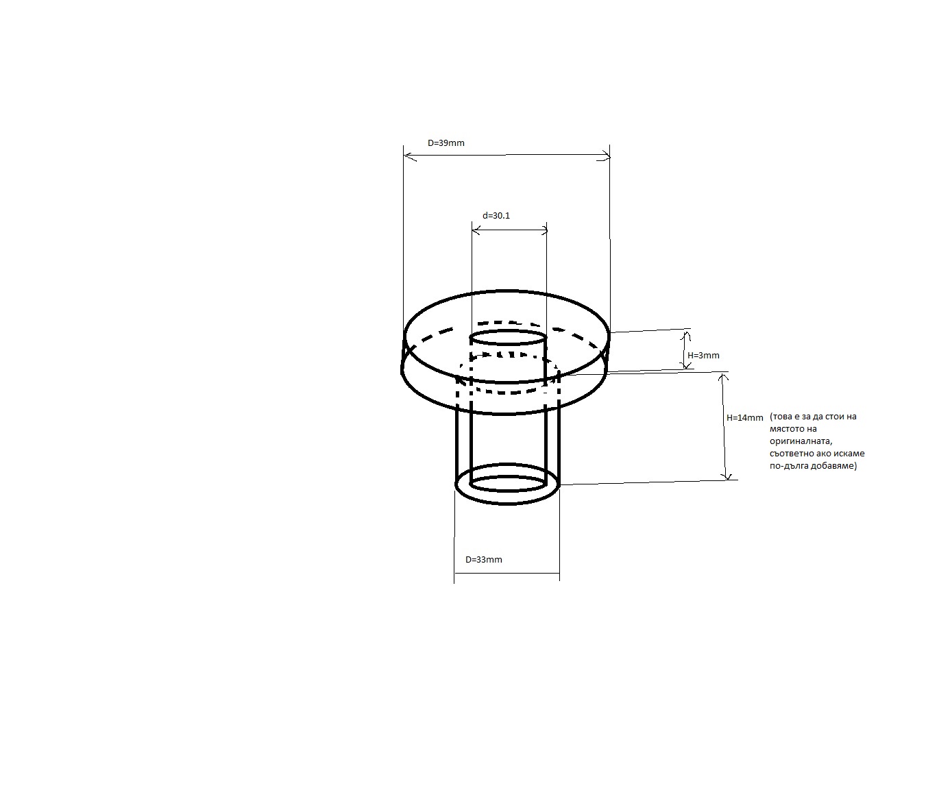

Някой да знае колко е толеранса на тефлона за такива цели, тоест колко трябва да е вътрешния диаметър на втулката, след като външния на стеншъна е точно 30.00 мм? Дали трябва да бъде 29.9мм, или 0.1мм(100 микрона ) са недостатъчна хлабина, за да има лагеруване?
Или поне ако някой си е сменял втулките независимо на каква вилка, и знае по някаква случайност колко им е бил вътрешния диаметър и колко е диаметъра на стеншъните му?
По въпроса с рециклирането е греда - може да се нанесе тефлоново покритие, но само до дебелина от 70 микрона - 0.07мм то е със стабилна структура. А за оригиналните втулки ми трябва 275 микрона......тоест трябват ми нови втулки с малко по-малък вътрешен диаметър от оригиналните, или нови изцяло тефлонови втулки(мисля това е по-добър вариант, дори мога да ги пусна доста по-дълги от оригиналните 12мм)...
Тая вилка ако стане ще и извадя стеншъните от короната от каране :eyebrow:
И аре де, никой ли няма да каже нещо, ако ще и да ме напсува....и сам войнът е....сам!

Мнениеот Brave » Пет Авг 30, 2013 10:31 pm
Не съм сигурен че е добре да са 100% тефлон. Ако не ги направиш доста по-високи от оригиналните, мисля, че ще се разплескат твърде бързо при такава дебелина на стената. Още повече, че са горните, които са по-натоварените. Ако все пак ги направиш така, може да не е лошо да си поръчаш няколко комплекта, та поне да имаш да сменяш. Мисля и за друго - оригинално втулките са само набити в ботушите и това не е проблем, защото втулките са метални (т.е. е трудно да ги компресираш). Обаче ако ги направиш само от тефлон, имам опасението, че ще е доста пипкаво или дори невъзможно да ги нагодиш като размер - ще трябва да вземеш предвид, че поради факта, че материала е пластичен, ако са с такъв външен диаметър, че да се набият здраво в ботуша (някакво застъпване), непременно ще намалят чувствително и вътрешния си отвор след набиването. Освен това, бъркаш в изчисленията - при стеншън 30.0 мм, отвор на втулката 29.9 мм не дава хлабина от 0.1, ами всъщност застъпване и ще е яко затегнато.
Вилките, които съм виждал с изцяло полимерни втулки, не разчитат на набиване за да се осигурят срещу движение спрямо ботушите, а на друг вид закрепване - зъбче влизащо в канал или нещо подобно.
Можеш да пробваш нещо с лепене, ама... може би е по-добре да помислиш за втулки от бронз или алуминий и тефлоново покритие, щом знаеш къде правят. Което пък сигурно няма да ти излезе много по-евтино от 34EUR за оригинални.

Мнениеот jungleraver » Съб Авг 31, 2013 8:50 pm
@brave:
Ами да, със сигурност си прав, моята идея беше ако са чист тефлон хем да са по-дълги(има предостатъчно място надолу да другите втулки), хем отгоре да са с по-широк борд, това може да стане като вместо оригиналния маслен семеринг 8мм, сложа друг 5мм, изобщо не бих го сложил по принцип, но мисля като я затворя да и сипя масло и да махна еластомерите, които тежат колкото половината вилка(ето и ivan4o_sv е на това мнение), и останалите свободни 3мм да са за по-широкия борд на втуката (отдолу давам и един грозен чертеж, ама за да се види за какво става дума става), и така мисля това да е първата проба, а за луфта съм се объркал при писането, имах предвид 30.1 мм,пък ако някой не може да ми каже със сигурност колко трябва да е хлабината, ще взема вилката с мен при бай стругар, ще направим втулка 30.1, ако е тясна ще пробваме с десета по-широка, и така до точния размер. За съжаление 34 -те евра са даже цената без доставка....тефлонирането е 6.24лв. бр. с ДДС...втулката да е макс 5 лв.....ама това в случай че не ми хареса как работи с изцяло тефлонови.
@ivan4o_sv:
10х , надявам се ако някои стигне до мойто положение да има от къде да вземе инфо и идея, а не да си хвърли вилката щото на никой не му се занимава да я прави (вярно можеше да проверя на още места, но изгубих достатъчно време нерви и кинти по обикаляне, пък и си представям колко щеше да струва само работата....за вилка която съм платил колкото са втулките за нея +доставката). Това да ги лепя тези сополи изобщо няма и да се опитвам, ще приема, че просто им е дошло времето, след като на долните втулки са си на място и не са мръднали, а са третирани заедно.

Мнениеот jungleraver » Сря Сеп 11, 2013 4:02 pm
:D Ето продължението...
Новите тефлонови втулки са готови, малко по-къси са отколкото ми се искаше, но нямаше повече материал при стругаря, пък и пак са по-дълги от стоковите. Чакам само 2 семеринга и сме readddy :beer:
