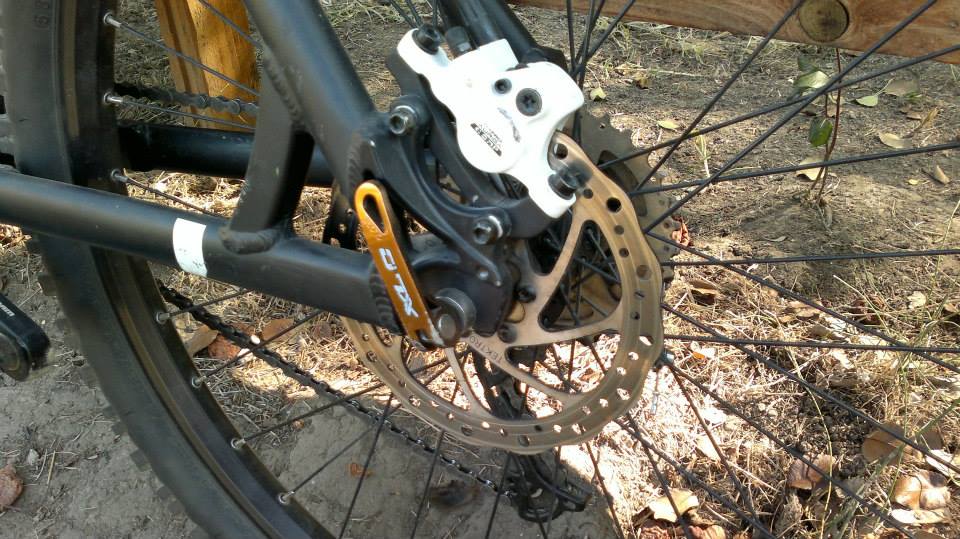

Мнениеот rampower » Нед Ное 10, 2013 10:02 am
това е диска ''tektro''
