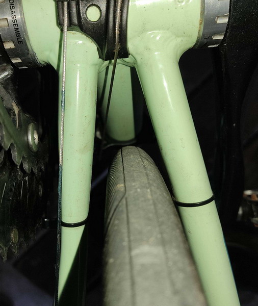

Мнениеот venll » Нед Сеп 18, 2022 6:28 pm
Повдигам стара тема, но при мен проблема е същият. Монтирам правилно задната капла и след няколко километра вече имам изместване на каплата от страна на венците, т.е. там където минава веригата издърпва напред и настрани каплата и гумата много бързо ми се изноства /първата гума е изхвърлих на 1400 км/. Каплата е с QR. Настройвам, стягам максимално здраво и пак същото след няколко километра. Ушите на рамката са добре /все пак колелото е 1800 км/ Задната главина е Joytech. Оста е права, защото я развалях за да я смажа. Колелото уж е гаранционно, но като се обърнах към продавача отговорът му беше, че не вижда проблеми. Но проблеми има. Благодаря на отзовалите се.

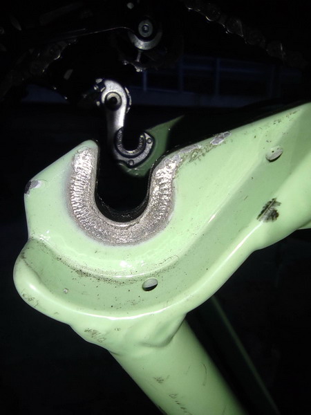

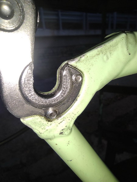

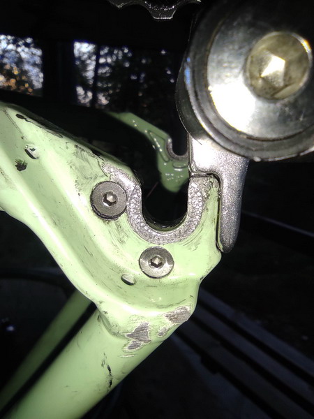

Мнениеот venll » Вто Сеп 20, 2022 7:47 am
Това са снимки с положението на каплата спрямо рамката и състоянието на захвата.

Мнениеот Bi11y » Вто Сеп 20, 2022 8:14 am
Измери диаметрите на ушите на рамката - там където ляга , заоблената част.

Мнениеот venll » Вто Сеп 20, 2022 8:35 am
Според мен каплата не се застопорява от QR много добре, въпреки че затягам много здраво и когато педалирам веригата измества каплата. След това, когато се измести каплата с много усилия успявам да отключа и върна каплата в начално положение.

Мнениеот the_rookie » Вто Сеп 20, 2022 12:00 pm
Както Bi11y е споменал вече, трябва да измериш размерите, защото от това което аз виждам на снимките - канала в ушите е доста по-широк от диаметъра на оста! Колкото и да стягаш- проблема няма да се реши, а ще стане по-лошо защото се прецаква рамката! Когато всичко е грамотно направено, щом монтираш каплата (пуснеш я в ушите
желателно без да я опъва веригата и без QR) , свободен ход на шината между тръбите на чейнстея не трябва да има (допустимо е да е минимален), тогава QR няма нужда от пренатягане защото напреженията на който е подложен са минимални! Конкретно в твоя случай ,изработването на две малки втулки,който да компенсират хлабината мешду оста и канала на ухото,най-лесно ще ти решат проблема. Имай предвид, че от вътрешната страна ушите са тръгнали да се износват (от пренатягането и от хлабината) и е препоръчително също да се вземат мерки!

Мнениеот Alexi » Вто Сеп 20, 2022 12:05 pm
това износване е неизбежно когато караш нисък клас капла със стоманена ос на която е нарязана резба за конуси ( здравейте Шимано ) .. реално резбата изяжда алуминиевия дропаут и това става относително бързо ,не само на рамката но и вилки съм виждал с така раздути дропаути

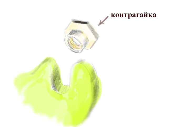

Мнениеот the_rookie » Вто Сеп 20, 2022 4:53 pm
@Alexi, съгласен съм с теб за разбиването,но винаги може да се открие лек (друг е въпроса дали си струва)!
@Bi11y , не мисля че планка ще реши проблема.
Ако зависи от мен, бих го направил по следния начин:
1.Сменям ухото захващащо дерайльора (не е задължително, но има износване от вътре).
2. Възстановявам успоредноста между вътрешните повърхности на дропаутите, като същевремено оправям износването на левия ( успоредноста е важен момент защото когато липсва създава излишни напрежения върху оста/главината).
3. Правя нови контрагайки като тези на рисункат с подходящите размери (настоящите са калпави).
4. Възстановявам успоредноста между външните повърхности на дропаутите (тази стъпка е препоръчителна, но в конкретния случай може и да се пропусне)
Това е по-скъпото и безкомпромисно решение, а евтиния вариант е както вече писах - с втулки (но пак е важно да е грамотно осъществено)!
