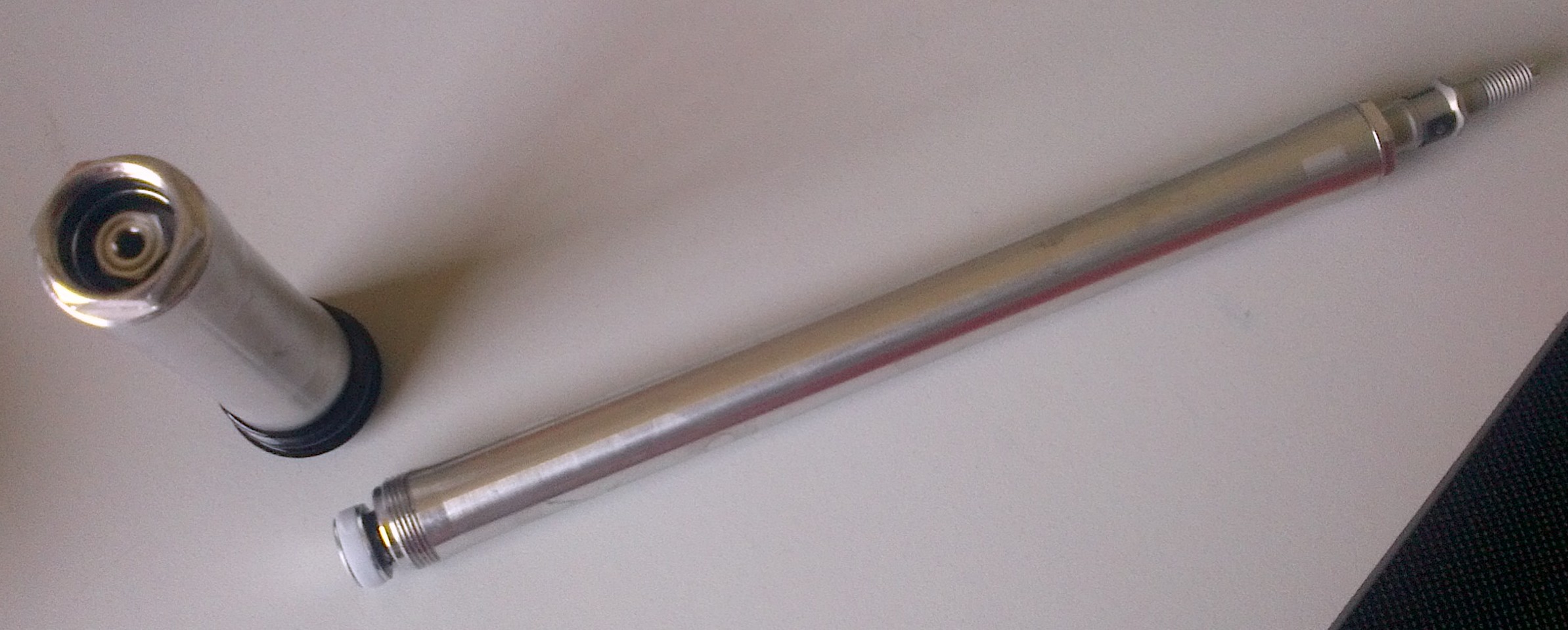

Мнениеот ^_WhitE_DeMoN_^ » Сря Яну 22, 2014 7:58 pm
Предполагам е с по-новия патрон, който е сервизируем...
патрон
(380.34 KiB) 206 пъти
(341.19 KiB) 175 пъти
Отварянето и затварянето му не представлява проблем. Частта отговаряща за локаута (май) не се разглобява.
Въпросната верига е официалния (разбирай единствения) вносител и не вярвам, че може да се намери другаде :dontknow:
Успех :beer:

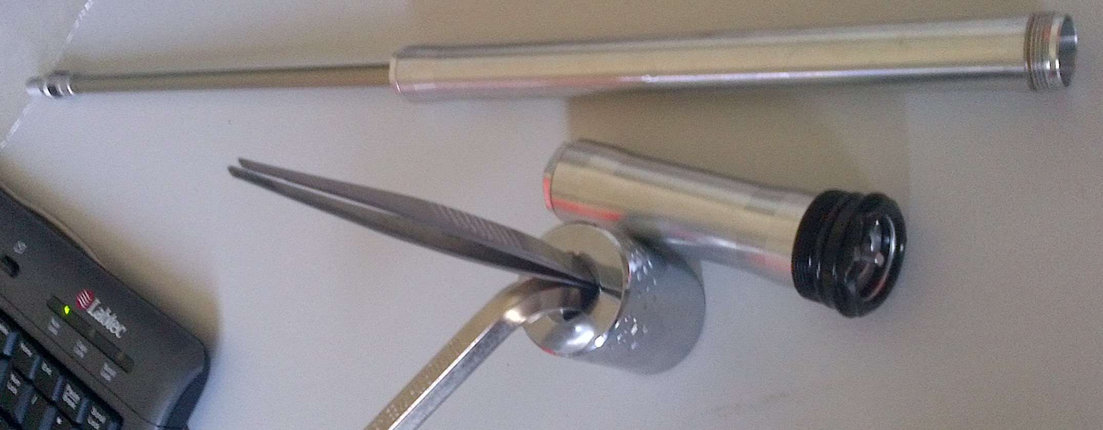

Мнениеот XaCkBuTukC » Сря Яну 22, 2014 8:23 pm
Не е този .. пише внимание Азот или нещо такова и мисля че имаше 11 в едно жълто кръгче
Edit
Ето за този става дума
Последна промяна XaCkBuTukC на Сря Яну 22, 2014 8:28 pm, променена общо 1 път

Мнениеот XaCkBuTukC » Сря Яну 22, 2014 8:31 pm
^_WhitE_DeMoN_^ написа:Предполагам е с по-новия патрон, който е сервизируем...
Успех :beer:
http://screambikes.eu/bg/vilki-amortisi ... -r-26.html
Ето точно тази е :) идея нямам кой е стария / новия патрон :) Но ние определено не успяхме да го отворим с доста напъни.. може би не сме опитали да развием правилното място
От един вело магазин казаха че е възможно маслото да е влязло в камерата с азота/въздуха

Мнениеот ^_WhitE_DeMoN_^ » Сря Яну 22, 2014 10:39 pm
Странно, вилка от 2012, пък ползват стария дизайн на патроните...
Доколкото знам, азото-маслените патрони не подлежат на обслужване.
