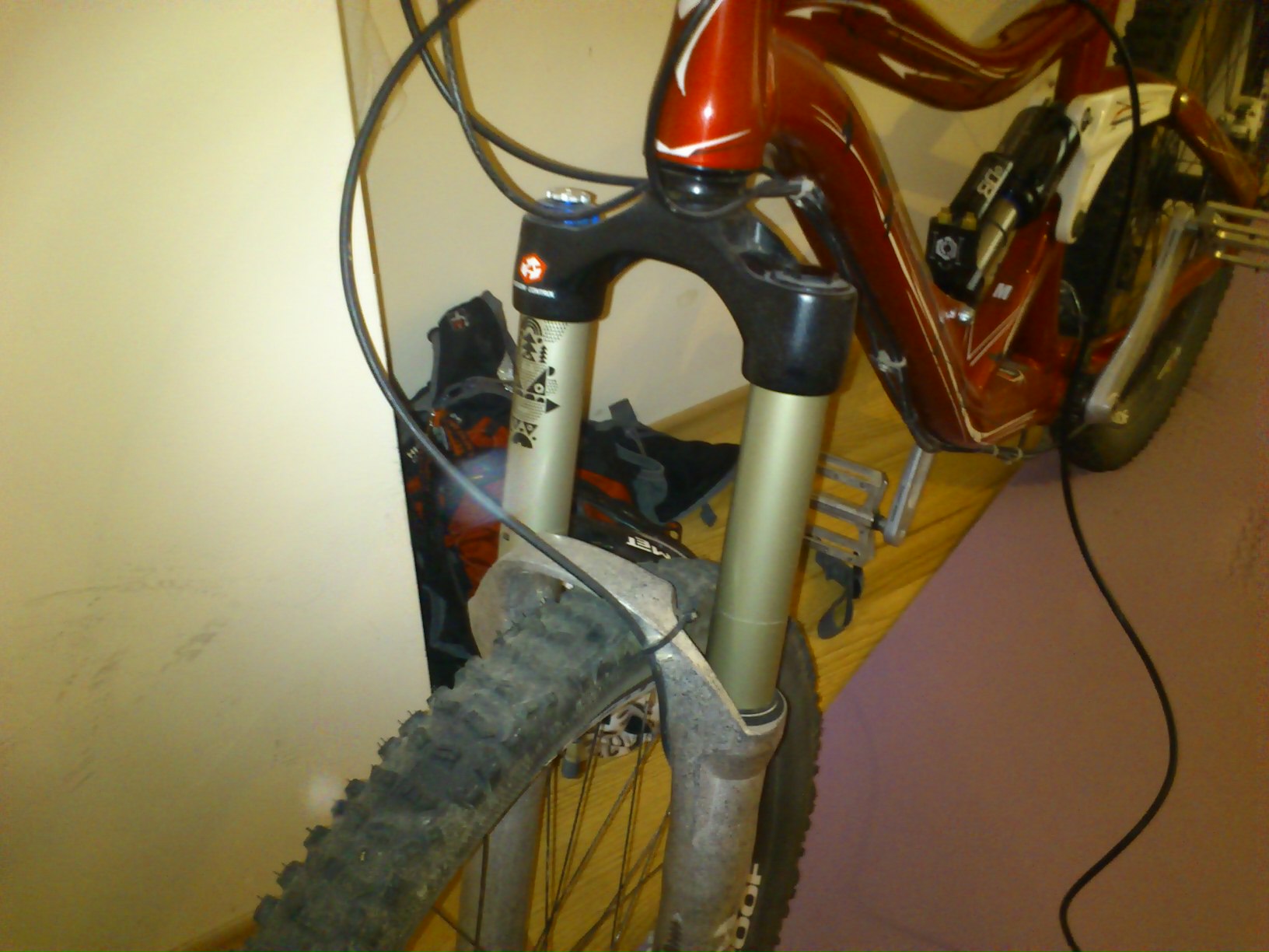

Здравейте,понеже не мога да намеря нищо във интернет питам тук.Възможна ли смяната на стоманената пружината на rockshox totem mission control със tho steps патрон.Мисля че вилката е произведена 2010 година-ето я и нея.

Здрасти, попринцип слагането на въздушна пружина в стеншън в който е имало метална не е препоръчително, защото вътрешността на стеншъна трябва да е перфектно гладка за да работи добре с въздух. Това обаче се отнася по скоро за solo air, защото там оплътненията се движат плътно отвътре по стеншъна. От това http://www.youtube.com/watch?v=Dll_iVPLr-0 видео се вижда че two step air е затворена система и не би трябвало да е проблем, че е имало метална пружина преди това. Стига дебелината и дължината на стеншъна да са същите като при two step модела не би трябвало да е проблем да се смени. :)

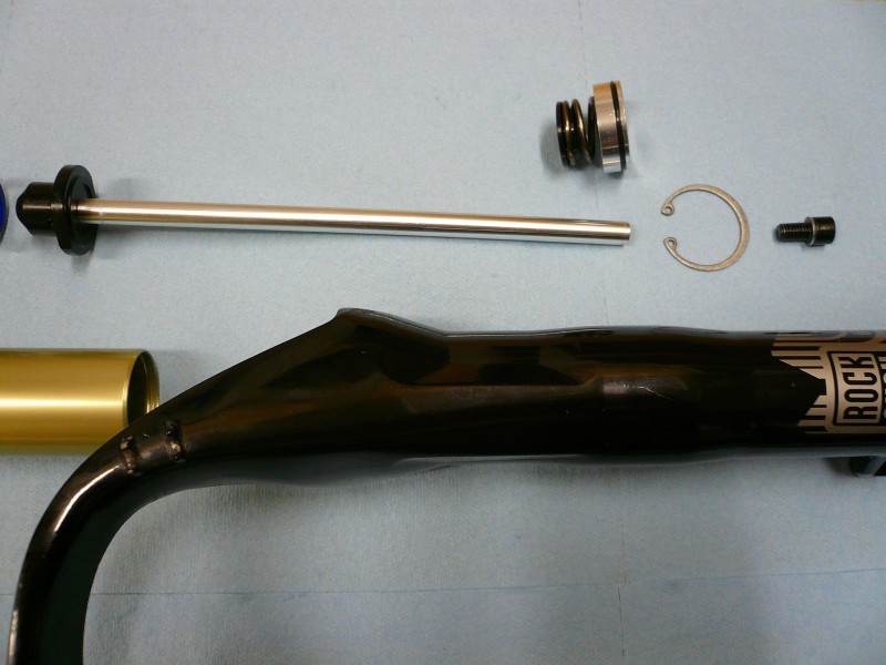

Не е точно така - има една пластмасова част с о-рингове отвън и отвътре, която уплътнява в стените на крака на вилката - вижда се тук - http://youtu.be/Dll_iVPLr-0?t=5m21s. Ако са надраскани, няма да работи системата.

Brave, прав си, има пластмасова част с оплътнение, което ляга отвътре на стеншъна. Тази част обаче не се движи а седи фиксирана от снап ринг и оплътнява системата отдолу. От тези снимкми http://ep1.pinkbike.org/p4pb3689212/p4pb3689212.jpg , http://ep1.pinkbike.org/p4pb3689161/p4pb3689161.jpg се вижда, че и при металната пружина има оплътнение, което ляга на същото място и повърхността не би трябвало да е надраскана в тази част.
