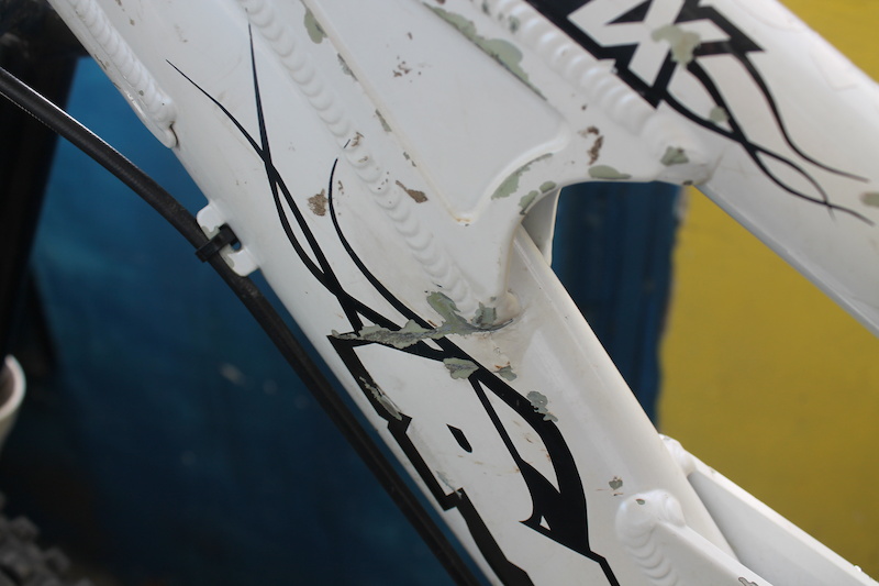

Здравейте, имам въпрос относно една вдлъбнатина на рамката ми ,която се намира от едната страна на долната тръба.
Рамката е Ram dhx старият модел.
Проблемът, е че не знам от какво се е получил този проблем така я получих и искам да попитам дали нещо подобно би оказало ефект върху здравината на рамката ?
Благодаря предварително!
Снимка:
http://imagizer.imageshack.us/a/img842/9840/pcjq.jpg

Не се вижда ясно дали е одрана в мястото на подбивката. Ако не е излющена боята, може да е станало при усукващ преден удар. Ако има излющено е станало при страничен удар. Силите които действат през по - голямата част от времето, на рамката, са вертикални - тоест отгоре на тръбата и отдолу. На усукване силите са доста малки. При евентуален нов удар отпред може и да се огъне повече и то в същото място. При нормално натоварване няма да има проблеми, рамката би трябвало да успее да поеме силите. Виж дали няма спукване в тази зона или на челото! Прегледай и заварките :)

Не е одрана, боята е чисто нова когато я взех беше без боя и доста внимателно огледах всички заварки и нямаше проблем това е ,че когато беше без боя изобщо не я бях видял тази подбивка прояви се след боядисването (а уж я прегледах "внимателно") , но се свързах със стария собственик и видях какво е представлявало ето :
http://ep1.pinkbike.org/p4pb10218689/p4pb10218689.jpg , изглежда доста грубо и нямам идея как да го тълкувам това нещо... :confused: :(

Ясно, пропуснах факта с боядисването. Удряна е отстрани, но нещата са същите - при нормална употреба, не би следвало да има проблеми :)

Аз да допълня, че алуминият като е спукан Скърца. Все едно ти скърцат педалите или нещо подобно. Като чуеш скърцане по колелото поглеждай и това място - ако е тръгнала пукнатина, ще се вижда по боята.
Имах "удоволствието" да открия около яз Студена че ми е спукана долната тръба и да я наблюдавам как се дочупва следващите 60км :Д.
