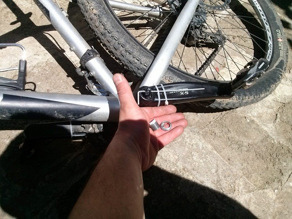

Мнениеот tratto » Нед Май 18, 2014 6:10 pm
Трябва ми вътрешния болт за курбел Sram X5, резбите и шлиците по чудо са ми здрави.
Дайте идея при кого да питам за такъв болт в България.
Може и съвет за някакъв съвместим с който да закърпя положението.
Ама не както на снимката ;)

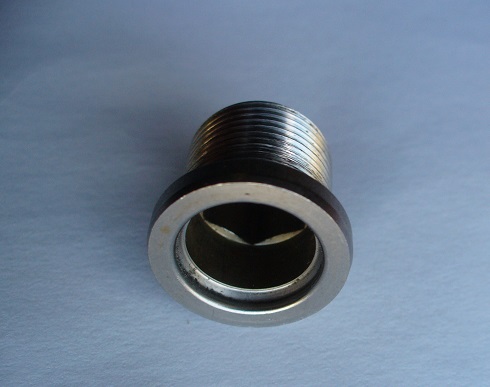

Като гледам болта е M15, което е стандартно за доста средни движения. По случайност ми се намират два болта от окталинк касета:
Ако си в София ще се радвам да помогна. Имай предвид, че главата на болта е 18,5мм външен диаметър, прецени достатъчно ли е.

Мнениеот tratto » Нед Май 18, 2014 7:40 pm
Като го гледам, подобен е. Моя прилича на цилиндър, дупката за шестограма влиза дълбоко в него.
За разлика от този е разделен има един допълнителен болт дето се слага на обратна резба за контра върху него.
Май главата на този е по дебела, около 19мм по рулетка.

Мнениеот marsa » Нед Май 18, 2014 7:49 pm
Това, което смяташ че е за контра, според мен е част от самоекстракторен болт. Би трябвало да не е на обратна, а нормална (дясна) резба и представлява образно казано капачка с дупка, през която като развиваш държащия курбела болт, главата опира във въпросната част и изважда курбела от шлица. Пример:
Във всеки случай никога не съм виждал курбел, който да има обратна резба в тялото.

Мнениеот tratto » Нед Май 18, 2014 9:43 pm
Да така е, в една посока е резбата, тези болтове от втората снимка са досущ като моите.
