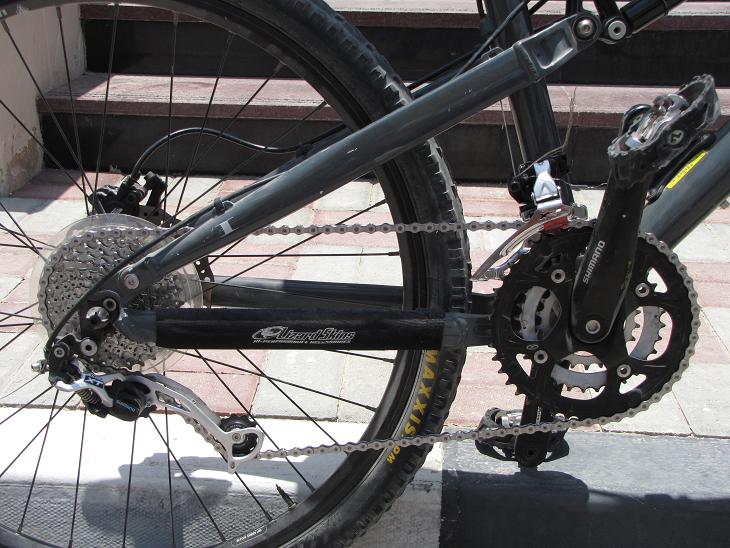

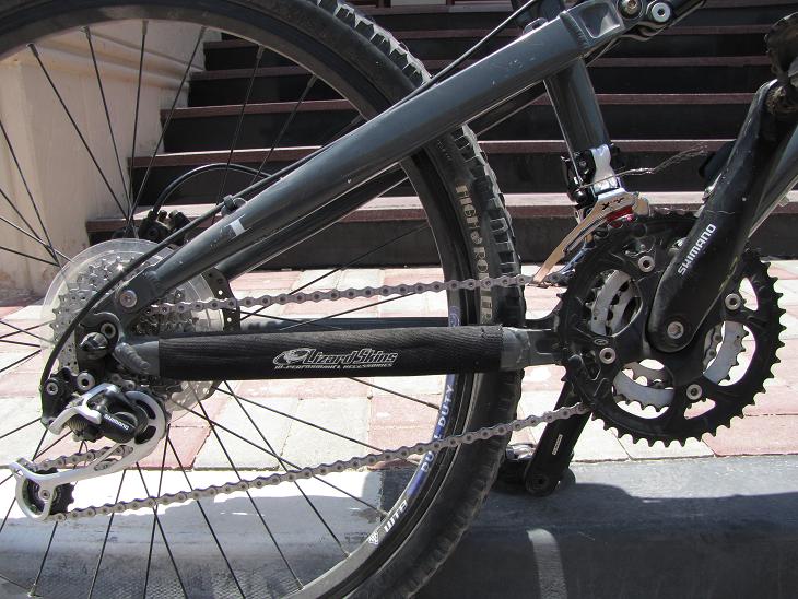

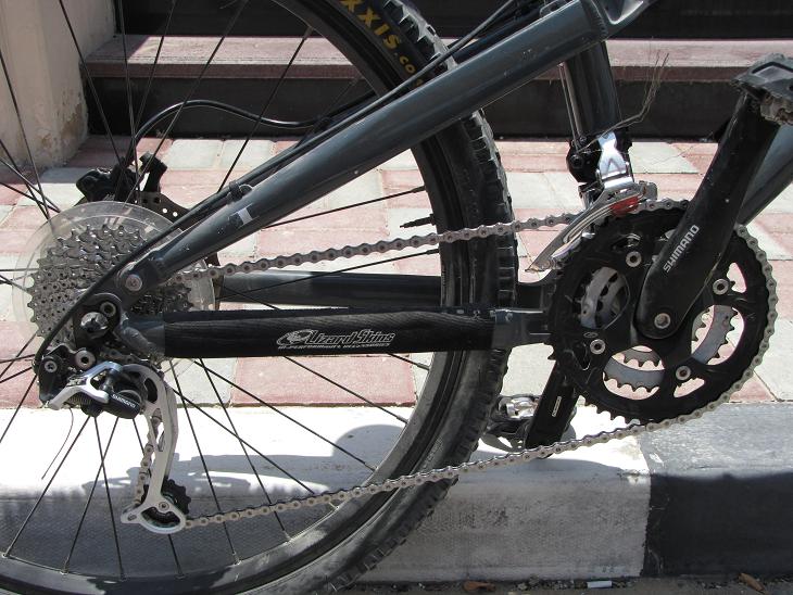

След като изучих темата за смяна на веригата успях да свърша работа. Въпреки това ми се иска да погледнете снимките и да споделите дали според вас дължината е както трябва?

Малки венци
Голям и малък венец
Големи венци

добра е ...
аз ползвам този документ за определяне дължината на веригата.

Те хората ги мързи и не им се занимава да прочетат дори съдържанието на повечето техническа документация, камо ли да търсят по документи. За това и се правят повечето теми...
Но да, простото правило, описано и в Shimano документа на bio, е да прекараш веригата през най-големите плоча и венец и след това да добавиш още две звена:

moridinbg написа:Те хората ги мързи и не им се занимава да прочетат дори съдържанието на повечето техническа документация, камо ли да търсят по документи. За това и се правят повечето теми...
Абе аз съм от старата генерация и не ме мързи да чета. Нали от темата с често задавани въпроси разбрах как се прави. Просто исках някой да я види за всеки случай.
Тоя документ си извадих очите с него(идва с всички Шимански компоненти) като сменях дерайльорите и като ми го даде Био в ПДФ се родих :beer: Друг е въпроса, че чак сега зацепих какво се има предвид на картинката от него дето си я постнал :idea: . Да се сложи веригата без да минава през дерайльора на най големите венци отпред и отзад и да се добавят още две звена. Правилно ли съм разбрал?

Мнениеот Brave » Сря Юли 09, 2014 10:09 pm
Точно си разбрал. :agree:

Мнениеот nonkapo » Сря Юли 09, 2014 10:13 pm
Баф таз глава проста как не се сети. Благодаря на всички.
