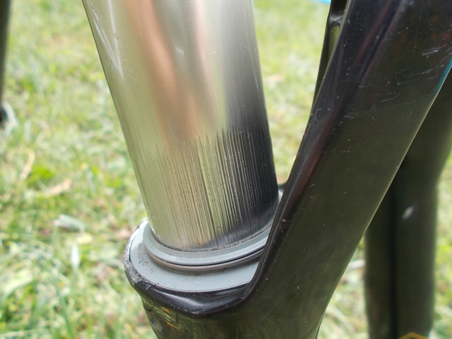

Мнениеот target410 » Чет Авг 21, 2014 7:54 am
Да , така и си помислих. Проблемът при мен е , че имам ужасна деруга на единият стеншън и от там пуска доста масло. Та понеже деругата почва от семеринга до 2-3 см над него, да я направя 100 мм за да се скрие под него и да не омаслява , но явно ще трябва да е по някакъв гето метод.
А има ли начин деругата да се запълни с нещо (метал или нещо дуго) ?

target410 написа:Да , така и си помислих. Проблемът при мен е , че имам ужасна деруга на единият стеншън и от там пуска доста масло. Та понеже деругата почва от семеринга до 2-3 см над него, да я направя 100 мм за да се скрие под него и да не омаслява , но явно ще трябва да е по някакъв гето метод.
дай снимка да видя.
аз имам доста деруги и нямам проблеми.
иначе може да се напълни с лак/лепило/прочие глупости и да се зачисти с много финна шкурка.
но дори и с деругата може да караш, стига да махнеш стружките от стеншъните (материала, който се подава над деругата).

Мнениеот target410 » Пон Авг 25, 2014 2:38 pm
Извинявай за късния отговор :liplick: доста зле е , ще снимам по-късно и ще кача снимките. Предполагам ,че е било деруга и си е карано така с нея (дадоха ми я така) и след това е трило доста време така и се е получило нещо като шлици :D от едната страна , вилката така и така ще си я карам , даже сега си работи много добре :D , но прецаква семеринга и пенестия пръстен , даже и горната втулка е почнала да се износва. Та искам колкото може да се минимализира това износване. Чувал съм и за варианта с някакъв синтетичен материал , както каза ти лак и т.н. , но не зная колко е удачен този метод :dontknow:

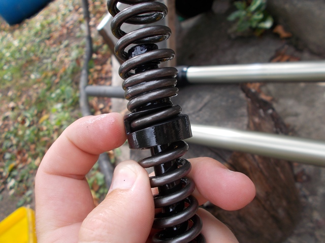

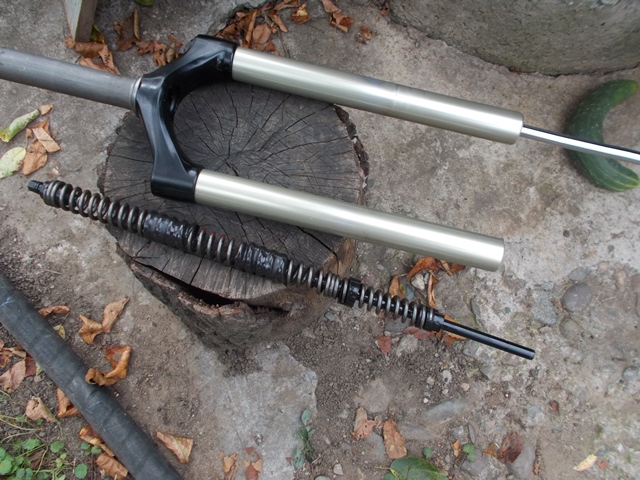

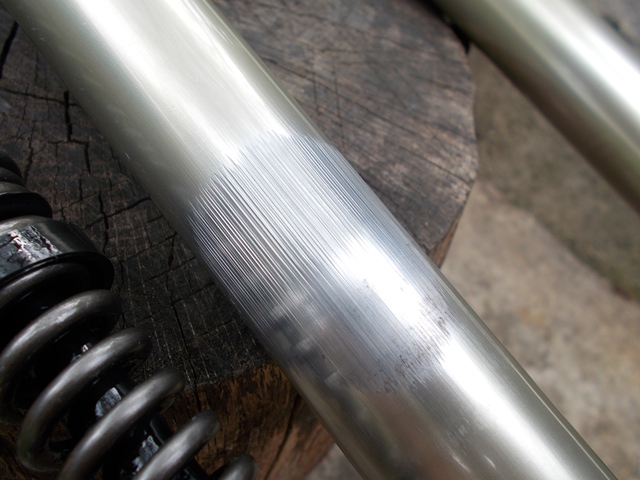

Мнениеот target410 » Вто Авг 26, 2014 4:54 pm
Ето обещаните снимки на пораженията по стеншъна , пружината и някаква мистериозна врътка на нея :D

Мнениеот bio » Сря Авг 27, 2014 7:21 am
вилката според мен е адски надрана и нищо не може да се направи с нея освен да се кара така до дупка.
би трябвало да имаш зверско надиране на долната втулка.
теоретично има и друг начина да я ограничиш - с втулки под шиша в маслената камера.

Мнениеот bio » Сря Авг 27, 2014 8:46 pm
тази чертната простотия дето и се чудиш мисля, че е за preload-a. просто не съм се замислял никога ... когато вилката ми е разглобена.

Мнениеот vpravov » Сря Авг 27, 2014 9:24 pm
Няма да се пъна да се заравям в търсене за конкретния модел. На мен пружината ми напомни за u-turn. Загледайте това и търсете логика.

Мнениеот target410 » Сря Авг 27, 2014 10:19 pm
"bio" Вътрешната врътка опира в дъното на стеншъна , и се движи по шиша . Когато я завъртях най-високо в шиша с отвори луфт и настройката прелоуд падна малко по-ндолу така ,че да не може да се захване горната капачка която се върти , с малко завъртане на тази "мистериозна" вътрешна врътка обра луфта и всичко стана ок , като хода се увеличи малко от преди това 4-5мм. Де да знам обясних ли изобщо нещо :D
"vpravov" пружината доста се различава от тази двойната , тя е в новия модел s 150mm. ход 2012 май , моя е 2011 с 140мм ход и без U-turn само механично сгъване и rebound.
Още един въпрос , ако намаля от пружината евентуално 40 мм. при това положение и шиша в хидравликата също ще е 40мм. по-навътре , ще е проблем ли това , че няма да опира в края на стеншъна
Благодаря ви за помоща , ако успея да я сваля ще пиша :)

Мнениеот target410 » Вто Сеп 16, 2014 12:02 pm
Здравейте , ето и резултата от смъкването от 140 мм. на 100 мм. с помоща на "homemade" спейсъри сложени в хидравликата под rebound буталото. Много съм доволен от резултата , вилката не пуска както преди масло и стана точно толкова твърда с червената пружина на "Rockshox" колкото за DJ стила , rebound-а работи безупречно.
В албума има снимки на процедурата , дано бъде полезно на някой друг с подобен проблем или желание да си скъси хода на вилката си. :beer:
