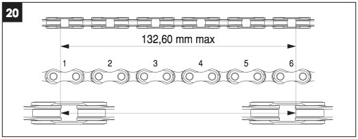

Ако тръгнеш да подменяш, хубаво е да провериш веригата дали е износена - прави се с линийка по тази схема, ако нямаш специален инструмент:
