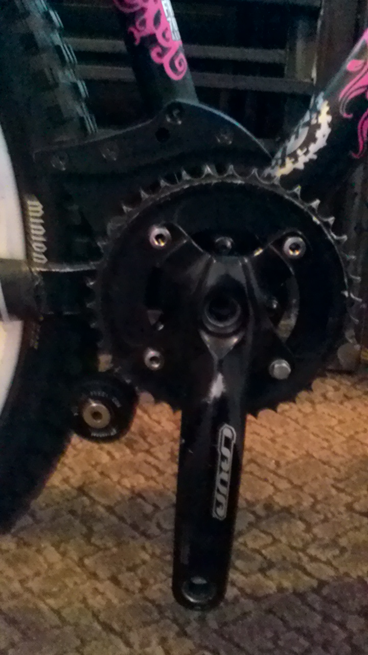

Здравейте, имам следния проблем, взех си водач Truvativ, но щом тръгнах да слагам курбелите, видях че плочата опира във горната част на водача и не може да влезе в самия улей. Въпроса ми е на какво може да се дължи този пробем и как може да се оправи? :) Опитах се да намеря тема за същия проблем, но не намерих. Извинявам се ако темата не е за тук!
Направил съм и малко снимки да добиете представа за какво ви говоря.

Ако правилно съм те разбрал,мисля,че трябва да сложиш спейсъри(шайби) на болтовете,захващащи водача към рамката,така че той да отиде навън към плочата и тя да влезне в улея.Другия вариант е пак да сложиш такива спейсъри,но на болтовете държащи плочата,така че тя да отиде към водача и следователно плочата да влезе в улея.Според мен по правилен е първия вариант,защото така няма да промениш chainline-a.
П.С:Сега като погледнах снимките си мисля,че не съм те разбрал.Ако не можеш да сложиш курбелите както трябва,защото плочата опира в горната част,трябва да има болт,който да разхлабиш,за да можеш да я движиш нагоре и надолу според размера на плочата(така е на водачите Е13).

Горната част на водача може да се настройва, но плочата опира в нея и не може да се свали надолу.

Ако не се лъжа, въпросната пластмаса може да бъде регулирана във височина. Ако не може по- нагоре, провери какъв е капацитета на водача, колко Т плоча покрива, защото го има и този момент (май).

Водача побира плоча 38t, но просто плочата опира в улея и не може да влезне.

Ако мога да преброя правилно, плочата ти е с 40 зъба?

38 са.

Не става ясно дали курбела на снимките е нанизан до край и стегнат към оста, или водачът ти пречи да го направиш. Ако е стегнат и плочата остава извън водача, значи оста на средното ти идва дълга, което си личи и от снимките. Тогава решението е да смениш средното с по-къса ос, или заобиколно е недобро решение е да ползваш писаното в първият отговор.
Ако курбелът не е стегнат към оста и може да се напъха още, но опиращият водач пречи, то очевидно ще трябва просто да отдалечиш водачът временно докато монтираш курбела и след това да го наместиш обратно.
