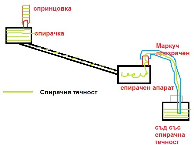

Аз при моите спирачки на Quad nano lite , докато не направих тази постановка, няма обезвъздушаване. За целта съд със спирачна течност, тази която слагате. От цицката на спирачният апарат слагате прозрачен маркуч и го потапяте в течността. На казанчето на спирачката горе се слага спринцовка, като преди това се развива въпросния отвор. Спринцовката , при мен беше без бутало (10 кубика), като в случая се явява съд, който се следи при операцията да не свърши. След като се направи постановката ,така като на скицираната снимка на грубо се налива течност в спринцовката почти догоре. Подръка трябва да имате спирачна течност която да доналивате във спринцовката. Почва да се стиска лостчето (помпане) и да се следи какво става в изхода в областта на прозрачният маркуч. Аз за сигурност докато не прокарах 100 - 150 млтр течност не спрях. Което е повече от съдържанието на цялата система. Завива се цицката отзад. маха се маркуча и съда. Накрая се вакумира спринцовката с течността, било то с пръст, или се слага леко буталото и. Целта е спринцовката да се извади с течността, а да не се разлее. Като се махне със сигурност системата е препълнена. Затваря се отвора на казанчето. Няколко пъти се стиска лостчето, за да се усети препълването. Забравих да кажа че е желателно да се прави със сложени чисто нови накладки, и апарата да е на мястото си със диска. Това гарантира че буталата са максимално прибрани. Когато почват да се износват накладките, течността се компенсира от казанчето, което е много малко, и затова има значение, колко е нивото на течността. Ако трябва да се премахне течност след препълването, то трябва да е много малко. И така смятам че трябва да стане. Аз като се пробвах, оливах се цяла седмица и се оказа че този печелившият вариант, и така вече смених 10 чифта накладки и нямам проблеми със спирачката. Това ми беше задната спирачка с по дългата магистрала.

Мнениеот zafirovp » Съб Яну 31, 2015 11:44 pm
Благодаря за подробния отговор колега. :agree:
Днес подходих малко по-радикално, понеже и без това имах работа в гаража.
Купих 2 спринцовки по 60 кубика. Имах и 50 мл масло. Направих всичко стъпка по стъпка, както е написано във сайта на Шимано. На предпоследната стъпка (свободно изтичане на масло от лостчето към калипера) прокарах поне половин литър течност. Мехури не забелязах, само някакви много малки прашинки. Предполагам не са били мехури, понеже си седят във тубичката със масло без да изплуват нагоре. Взе, че се оправи. :D Маслото си е оригинално.
Понеже за една "специална" фуния на Шимано искат 15 лева, всеки може да си я замени със обикновенна спринцовка от 60 кубика за 80 ст. Влиза плътно във лостчето, но може да се подигурите и със тефлонова лента. Против съм тези тънки сметки, но не мисля, че цена по-голяма от 3 лв е коректна за такава фуния.
