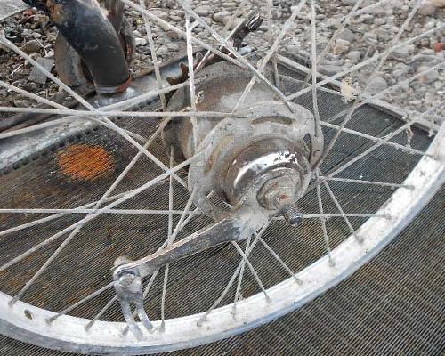

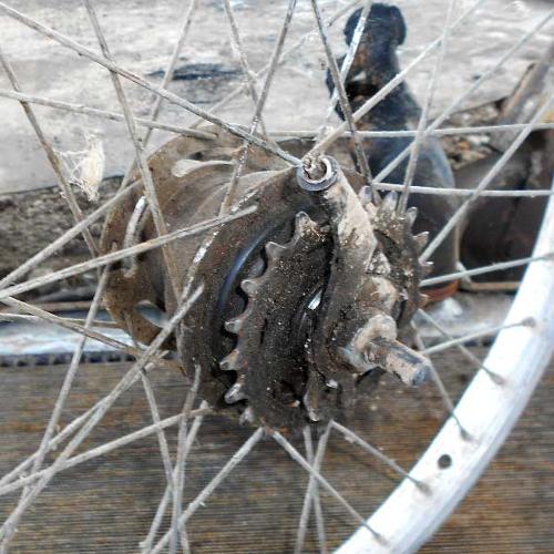

Имам възможност да купя изгодно от пункт за отпадъци колело със задно движение 20 цола .
Имам нужда само от каплата.
Интересува ме какви са особеностите на това движение, понеже не съм имал такова.
Може да го приспособя на голяма капла, ако преценя.
Благодаря предварително!

Това изглежда е контра главина. До колкото знам подобни главини са предвидени да изискват минимална поддръжка, но за конкретната не мога да ти кажа повече. Предполагам има хора от форума, които ще ти кажат. При различни такива главини може да има някаква специфика, но все пак ето ти нещо, което може да ти е полезно: http://www.parktool.com/blog/repair-help/coaster-hub-overhaul-pedal-brake-hub.
Ако имаш нужда само от каплата, а се чудиш какво да правиш с главината, то защо просто не си купиш нова капла. Има много евтини такива.
Кое всъщност е изгодното в случая? Главината може да е интересна донякъде, но останалото .... ?? Може би има и някой друг интересен компонент по колелото - дори рамката ... но не си показал :)

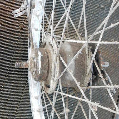

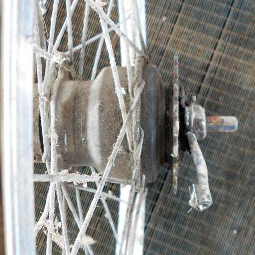

От едната страна виждам че има контра, а от другата може би остатък от жило за вътрепни скорости.....разглоби я, и ако не е корозирала и отвътре, тогава мисли има ли изобщо смисъл да се занимаваш.
