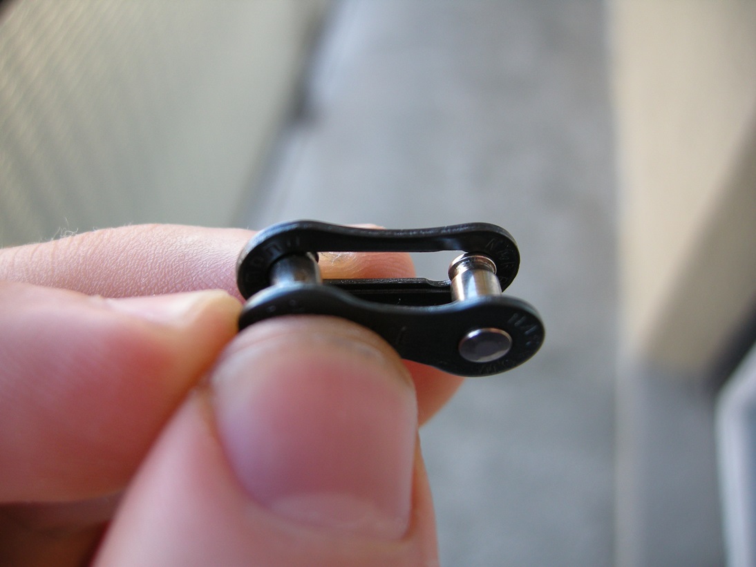

Мнениеот herflick » Чет Фев 26, 2015 1:59 pm
Здравейте, със смяната на веригата ми възникна следният проблем - свързващото звено на веригата Shimano UG51 е с прекалено раздалечени нитове и както можете да видите от снимката - е невъзможно да се свърже без предварително да е имало груба намеса на клещи или друг деформиращ инструмент... Та въпросът ми е - аз ли не правя нещо както трябва, защото все пак quick-link-a не би следвало да изисква инструменти, или звеното, на което съм попаднал, е дефектно? :confused:

Мнениеот kaliopo » Чет Фев 26, 2015 2:20 pm
Понеже не се ориентирам много добре по снимката, ще задам два въпроса.
Ползвал ли си преди свързващо звено на Шимано?
Това на снимката ново ли е?
*Ако все пак съм разбрал достатъчно! Инструмент не ти трябва. Слагаш звеното върху двата края на веригата и го усукваш леко, като ползваш самата верига.

Мнениеот herflick » Чет Фев 26, 2015 2:23 pm
Досега не съм ползвал каквото и да е свързващо звено, а това от снимката е чисто ново и си беше в комплект с веригата. Открих това упътване - http://www.niko-bikes.com/pdf/shimano/S ... 34B_EN.PDF и изпълнявам всички стъпки, описани в него, но когато стигна до точка 5 отново опирам до това, че нитовете са раздалечени и вторият няма как да влезе в разширението на процепа.

Мнениеот uBaH » Чет Фев 26, 2015 2:32 pm
Аз доколкото се ориентирам, точно това е идеята - да деформираш самото звено (пластична деформация де), огъвайки го с помоща на двете части на веригата, които в този случай играят ролята на един вид лост.
Иначе и аз не съм използвал такъв тип звено.

Мнениеот kaliopo » Чет Фев 26, 2015 2:35 pm
Упътването е добро. 5 става с малко повече сила, като внимаваш, да не прекалиш и деформираш трайно звеното. Никога не съм бил възхитен от звената на Шимано, не че другите марки нямат недостатъци, но техните се слагат наистина гадно. Пък за отваряне после...

Мнениеот herflick » Чет Фев 26, 2015 2:37 pm
Благодаря за бързите отговори. Получи се, просто наистина трябваше да приложа повече сила, което не смеех да направя преди това, за да не деформирам звеното. Още веднъж благодаря :beer:

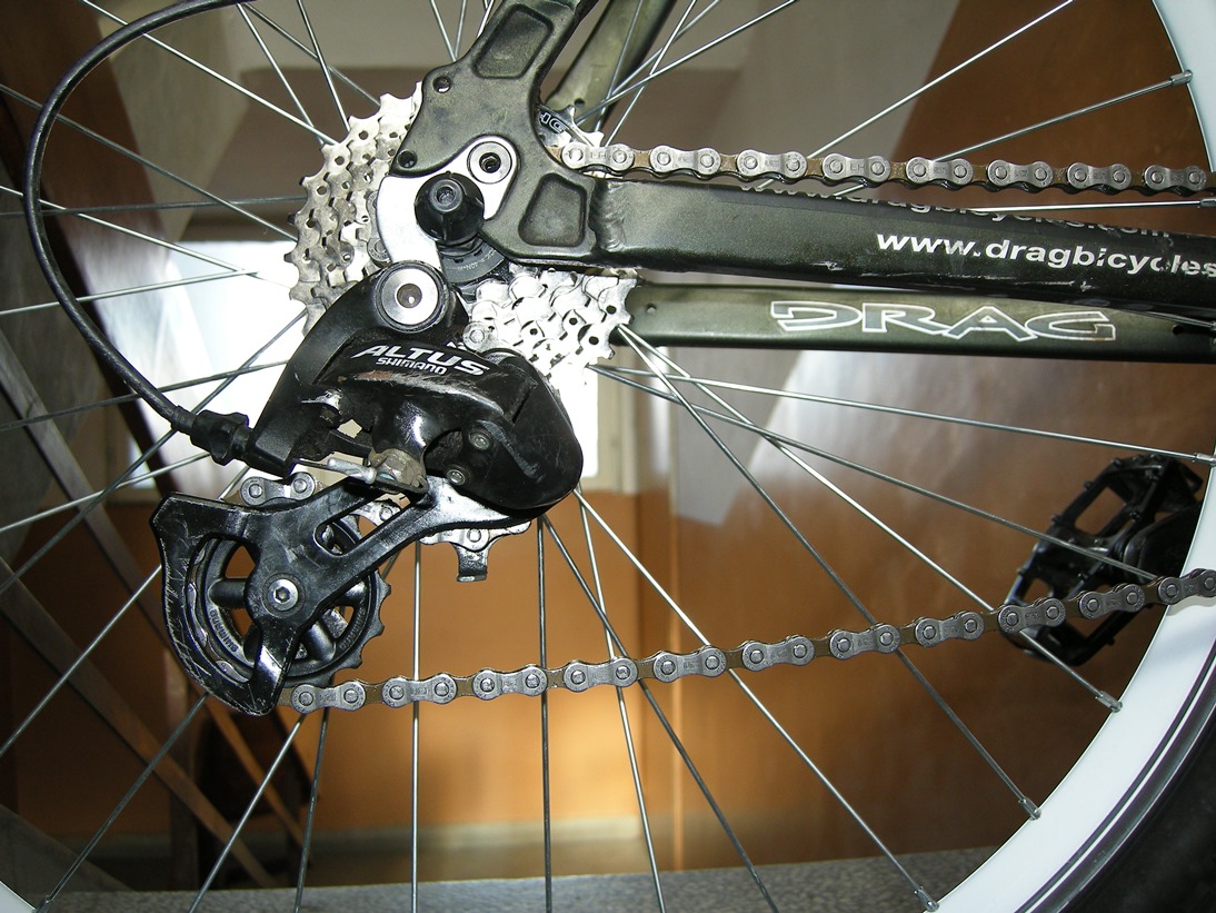

Мнениеот herflick » Чет Фев 26, 2015 3:19 pm
(493.79 KiB) 329 пъти
Тук идва и до болка познатия въпрос... дали определих правилно дължината на веригата... :eek3: Все пак ще бъда много благодарен ако дадете коментар.
На снимката веригата е на най-големите венци отпред и отзад.

Мнениеот uBaH » Чет Фев 26, 2015 3:28 pm
Изглежда добре, като за комбинация, която няма да се кара (почти) никога. Веригата минава почти вертикално между ролките.
Можеше да дадеш и една снимка, при малък - малък, но предполагам, че и там ще е ОК.

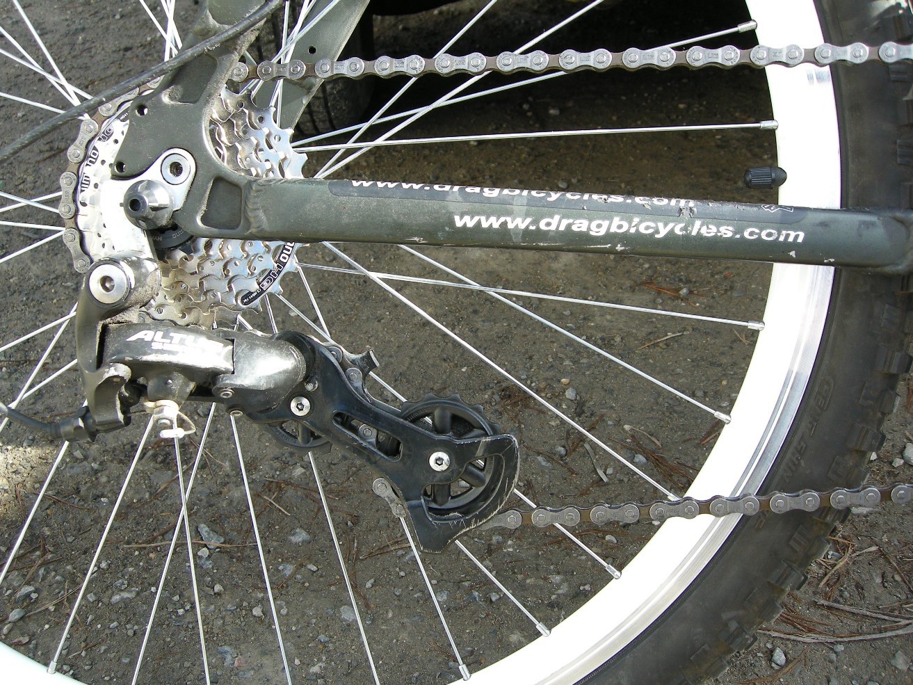

Мнениеот herflick » Чет Фев 26, 2015 3:44 pm
(278.61 KiB) 244 пъти
Мерси :D Ето снимка и с вариант малък-малък венец.

Мнениеот zafirovp » Чет Фев 26, 2015 5:24 pm
Колеги, не трябват никакви деформаций на звеното. Поне тези на Срам стават, чрез натискане. Има много клипове във тубата , показващи как става. Препоръчвам на всички, понеже без това звено трябва да се махат пинове на всяко едно сваляне на веригата, а след това тези звена отслабват. Да не говорим, че при миене на колето например, откачам веригата за 2 секунди.
Едит: Сега обърнах внимание, че и 2та пина са от едната страна, така че може и да не съм прав. :dontknow:
