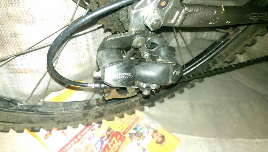

Здравейте. Имам следния проблем с обтегача - Shimano Tourney SIS Index. Прочетох някой неща за обтегача тук от форума но немога да разбера или поне не съм сигурен кои е B-Tension болта на обтегача ми. И като цяло проблема ми е като включа на 4,5,6,7 скорост обтегача щрака и превключва скоростите, веригата прескача. Ще съм Ви безкрайно благодарен ако ми помогнете.

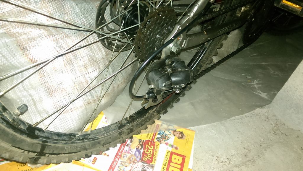

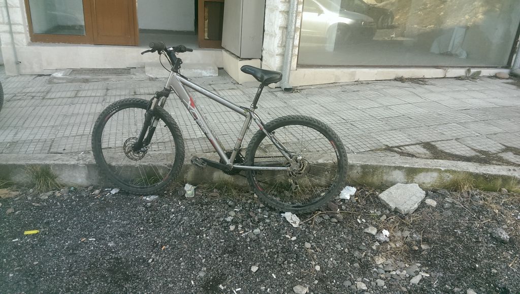

Мнениеот galiov » Чет Мар 05, 2015 2:09 pm
(151.43 KiB) 223 пъти
(117.77 KiB) 205 пъти
Ето още няколко снимки на машината ми

Мнениеот bio » Чет Мар 05, 2015 2:54 pm
http://si.shimano.com/php/download.php? ... 0-3745.pdf
номер 4 е този болт.
http://www.mtb-bg.com/index.php/special ... -repair009
ако не можеш да се оправиш посети сервиз !!!

Мнениеот galiov » Чет Мар 05, 2015 5:05 pm
Благодаря ти за информацията! Значи направих каквото направих , но все още немога да разбера едно нещо. От първа до 5 скорост (включително) нямам никакви проблеми... Всичко е ок и не щрака и си деиства добре и при напън и всичко. В момента в които включа на 6 веригата почва да трака и скача на доло към 7 венец, а когато включа на 7 ми връща към 6... Направо се побърквам. Просто искам да попитам това дали има как да се оправи или има вероятност венците да са ми износени или де да знам вече.

Мнениеот krach » Чет Мар 05, 2015 8:16 pm
Малко вероятно но все пак проври веригата. Звено по звено. На един приятел точно така му прескачаше на малките зъбци. Оказа се че 2 звена са запекли и се движат трудно едно в друго. При по - големите венци явно не се гъне толкова веригата и не се усещаше проблем. Но при по - малките веригата трудно се сгъваше за да прилепне по венеца и после трудно се разгъваше.

Мнениеот bio » Пет Мар 06, 2015 8:10 am
причините за подобно поведение може да са много.
провери веригата както те съветва krach.
погледни ролките къде застават при тези проблемни комбинации.
въобще застават ли под това "7"?
може да ти прекалено завит ограничаващия болт за най-малкия венец и затова да не иска да слезне на нея.
може да имаш проблем с жилото.
може да имаш проблем с ухото на рамката.
може да имаш проблем с командата.

Мнениеот chessbg » Пет Мар 06, 2015 12:36 pm
Центровка на обтегача ти е проблема!
