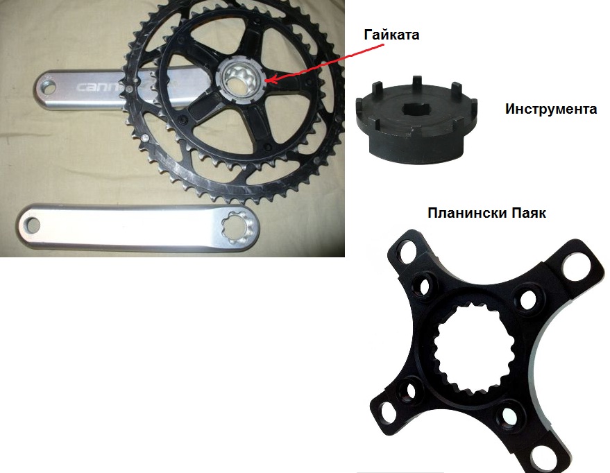

Нуждая се от инструмент, който ще го използвам един път сигурно, но наличните ми курбели, упоменатите по горе са доста леки и искам да си ги направя със планински "паяк" , който го притежавам на размери 64мм и 104мм. Опитах се да развия тази гайка с подръчни средства, но изглежда се иска много сила и сцепление, а това се изразява във въпросният инструмент http://www.cannondaleexperts.com/Cannon ... p_123.html , който ми липсва в наръча с инструменти. Себестойността на този инструмент не е евтина, но бих закупил или наел такъв инструмент за да си свърша работата по демонтажа и монтажа. Не познавам сервиз, който да ми даде надежда затова, че би разполагал с подобен инструмент, но предполагам трябва да е същият. Погледнах на един клип, как с наличен инструмент и голямо рамо около 30см трудно я разви тая си гайка и се отказах да се пробвам с по малка площ инструменти и по-малко упражнявана сила базирайки наличните помагала да се пробвам.
Паяка който трябва да монтирам е този: http://www.cannondaleexperts.com/Cannon ... _2312.html
Курбелите са ми едно към едно от снимката и там добре се вижда гайката.

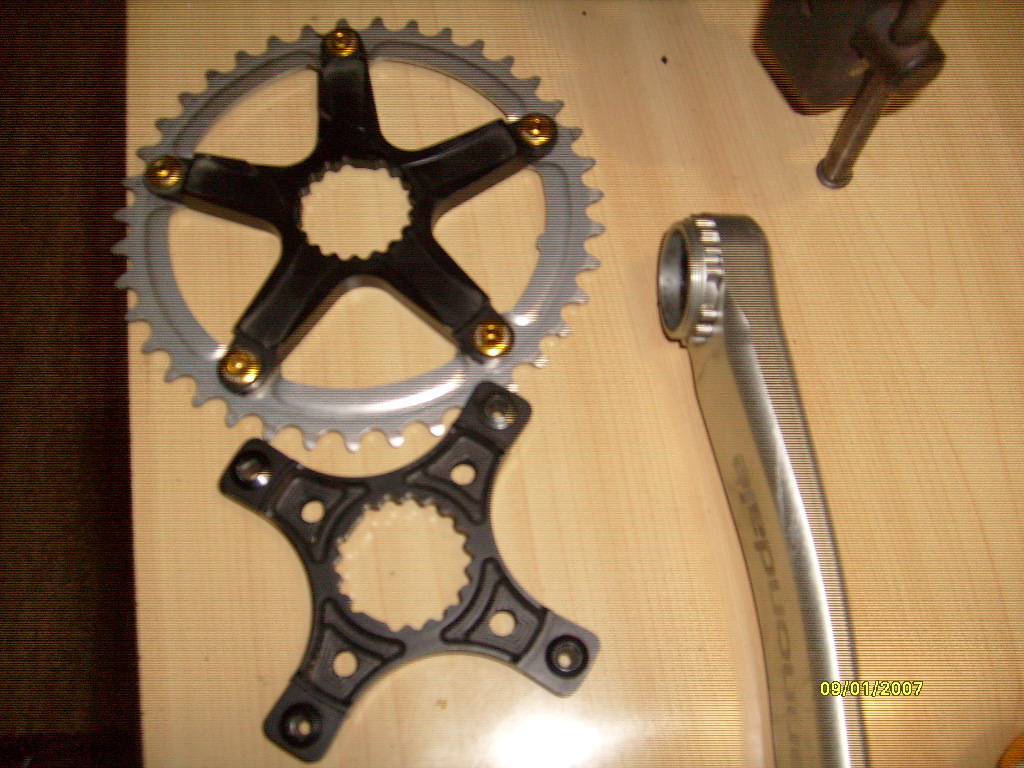

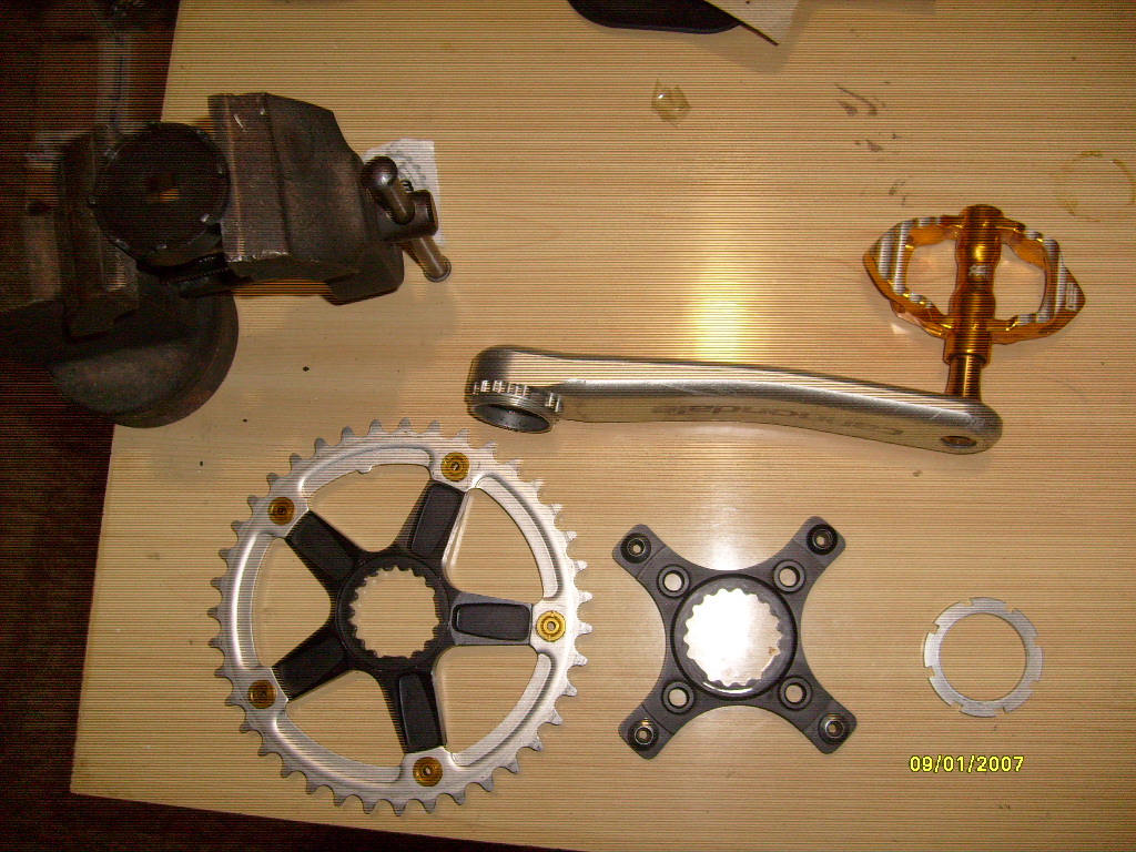

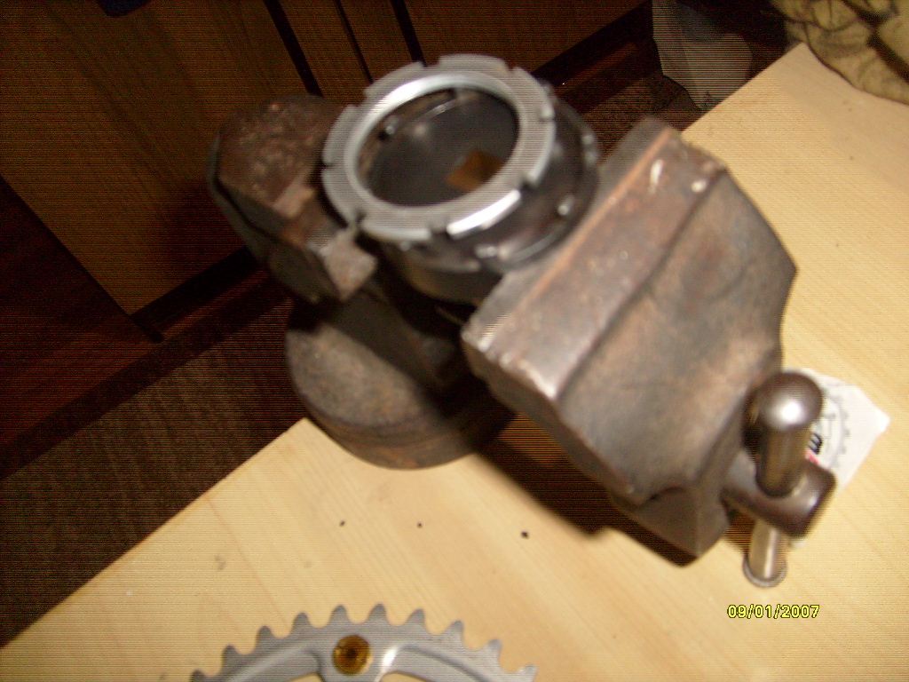

Всичко приключи с инвестиция във въпросният инструмент. Поръчах го и дойде за 62лв излезе стойността му от USA. Толкова реално ми излезе развиването и завиването на гайката. Определено това е пример че като отидем в сервиз и за 10секунди време ти се вземат 10лв, е редно да не отваряме негативна приказка, а да се загледаме какво се държи в ръката на веломеханика. При мен положението премина така че сякаш заобиколих сервиз на Cannondale, но си заплатих 1мин. която както казах излезе въпросната сума.
