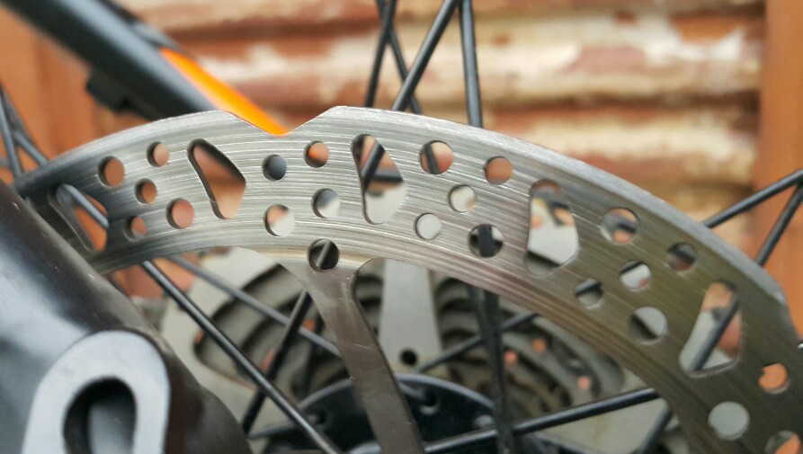

Мнениеот shapala » Вто Авг 22, 2017 11:20 am
Здравейте след последното каране в много кал, задната хидравлична спирачка Текто започна да издава странен шум. Измих колелото и спирачките с водоструйка, но пак свири и спира лошо. Замених накладките с нови и раздвижих буталцата. Като тръгна в началото не свири и не спира много добре, но след 5-6 натискания почва да свири яко и пак не спира добре. Спирам изчиствам диска с мокра кърпа и като тръгна пак същото. Възможно ли е да съм прегрял диска и от там да идват проблемите? Чистих диска и с обезмаслител за всеки случай, но няма промяна. Прилагам снимка на диска.

Re: Свирене на задна хидравлична спирачка
Мнениеот Lucky Loser » Вто Авг 22, 2017 11:21 am
shapala написа:Измих колелото и спирачките с водоструйка
По-добре не го прави повече.
