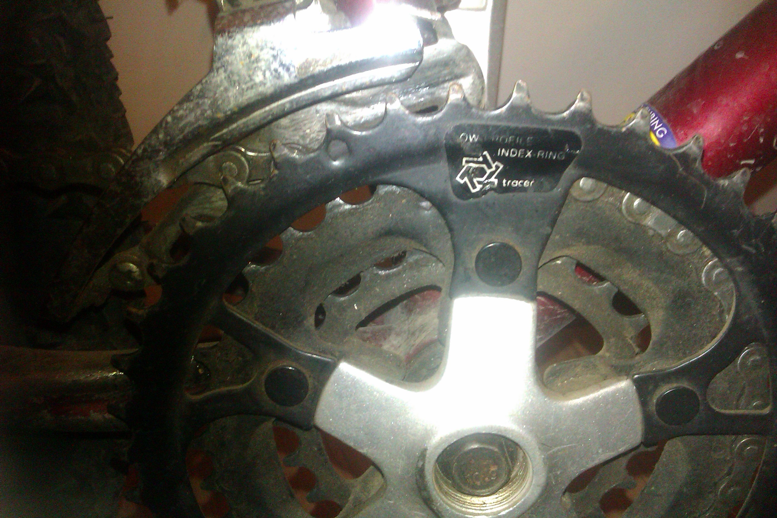

здравейте съфорумци ....Надявам се на адекватна помощ от Ваша страна .Купих си колело ,но проблема ,който срещам , е че когато съм на най-малкия венец и изкачвам наклон ми пада веригата.Оказа се ,че са криви венците /не на задната гума ,а до педалите/ и се нуждае от смяна ,но не мога да ги намеря .Качвам снимки и се надявам на помощ от ваша страна...

Ако курбелите са с разглобяеми плочи можеш да смениш само кривата плоча, в противен случай трябва да смениш самите курбели.
Обърни велосипеда с гумите нагоре и виж дали плочите имат такива болтове.

Първа стъпка-ново ли си го взел?
Ако да-ако имаш гаранция го занеси да го видят и предполагам ще го оправят.
Ако не(или не е в гаранция)-колегата отгоре ти е дал съвет.

да така е...Благодаря за бързия отговор..С пет болта е закрепването...Къде да потърся резервни плочи?

това е курбелата...

За съжаление тези изглеждат занитени. Може да пробваш някакъв ремонт на настоящата плоча. Не е лошо да минеш през сервиз поне да ти каже компетентен човек дали наистина плочата е крива, или има друг проблем.
