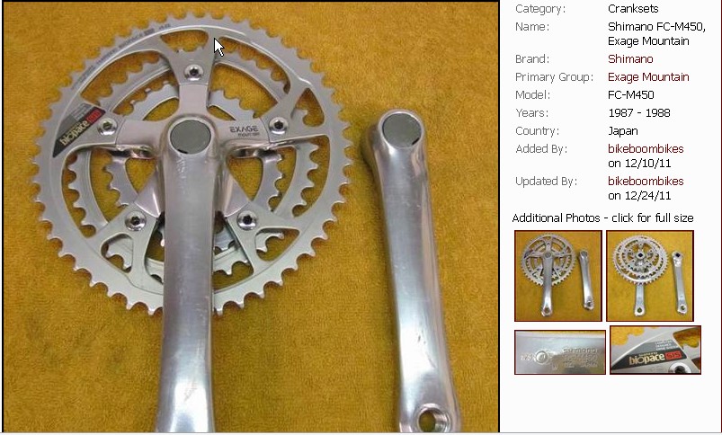

Имам курбел FC - M450, който е с плочи 48/38/28.Замених износената средна плоча която е 38 с такава, която е с 34 зъба.

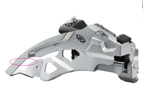

Проблема се яви с декланшора.Не може да прехвърли веригата в посока от средната плоча към малката, защото диаметъра и е по-малък от старата.Декланшора има извивка на външната страна на клетката, която съвпада с нивото на новата плоча.

Имах подобен проблем, когато минавах от 3 на 2 плочи, съответно с различен брой зъби. Реших го с леко смъкване на декланшора надолу по тръбата, което беше възможно, защото съм само с два венеца и няма нужда да следя за толкова неща.
Като си с 3 плочи може и да сработи при теб, но трябва да видиш веригата да не опира някъде, когато си на различните плочи. Запомни как е текущо монтиран и започвай да експериментираш.

Като го сваля надолу с 5 мм. ще стане работата.Явно трябва да се простя с голямата плоча.

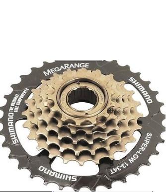

Тъй като ще сменям веригата, много вероятно е да сменя и задния венец.С 6 скорости е 14-28.
Добре ли е да сложа венец 14-34 като този:
