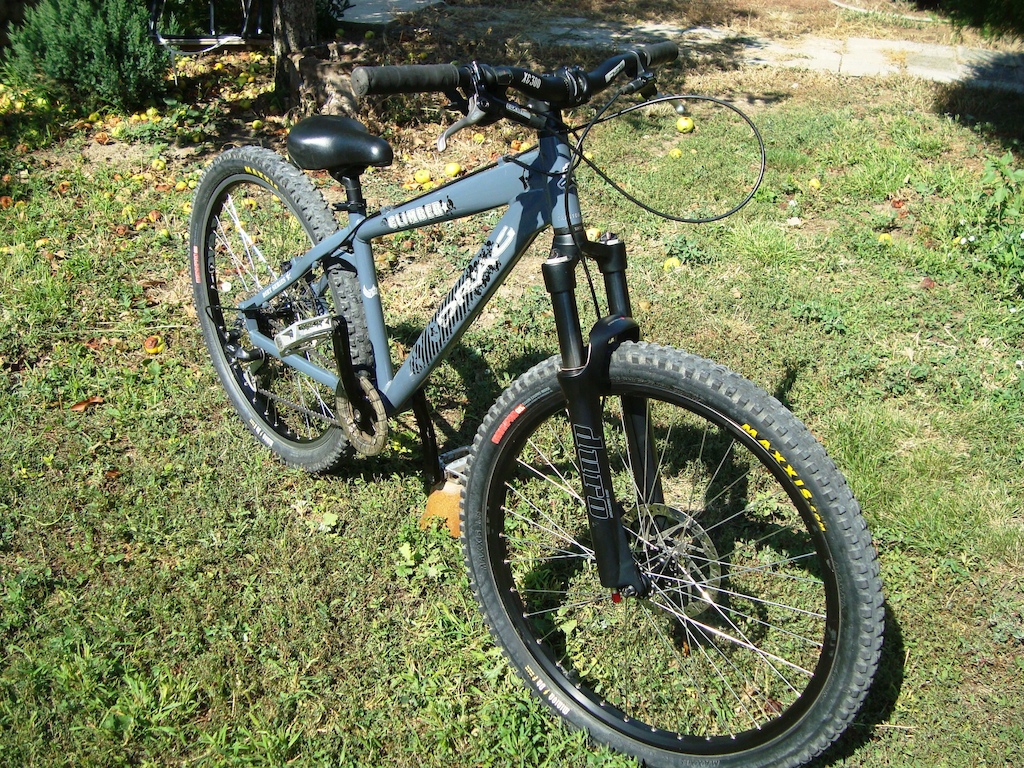

Здравейте колеги ,имам въпрос относно съместимост на стержени с челото на колелото ми.След отсъствие от спорта 3 години,реших да се върна в играта и съответно да си ъпгрейд-на горкото Cimber-че.
http://ep1.pinkbike.org/p5pb8539266/p5pb8539266.jpg
Не съм много наясно какво е челото му,но се чудя дали вилка с подобен стержен:

Мнениеот marsa » Вто Мар 31, 2015 11:12 pm
За съжаление не. Накратко долната страна е прекалено широка за твоето чело. Има случаи (чело за полуинтегрирани чашки), в които може да се напасне със специални чашки, но това не важи за челото на Drag Climber.

Мнениеот ohrk » Сря Апр 01, 2015 9:43 am
marsa написа:За съжаление не. Накратко долната страна е прекалено широка за твоето чело. Има случаи (чело за полуинтегрирани чашки), в които може да се напасне със специални чашки, но това не важи за челото на Drag Climber.
Благодаря много.В такъв случай трябва да си търся с прав стержен така ли?

Мнениеот marsa » Сря Апр 01, 2015 9:47 am
Прав и с диаметър 1-1/8'' (28,6мм е това). Понеже съществуват и други варианти, макар и да са по-слабо разпространени.
