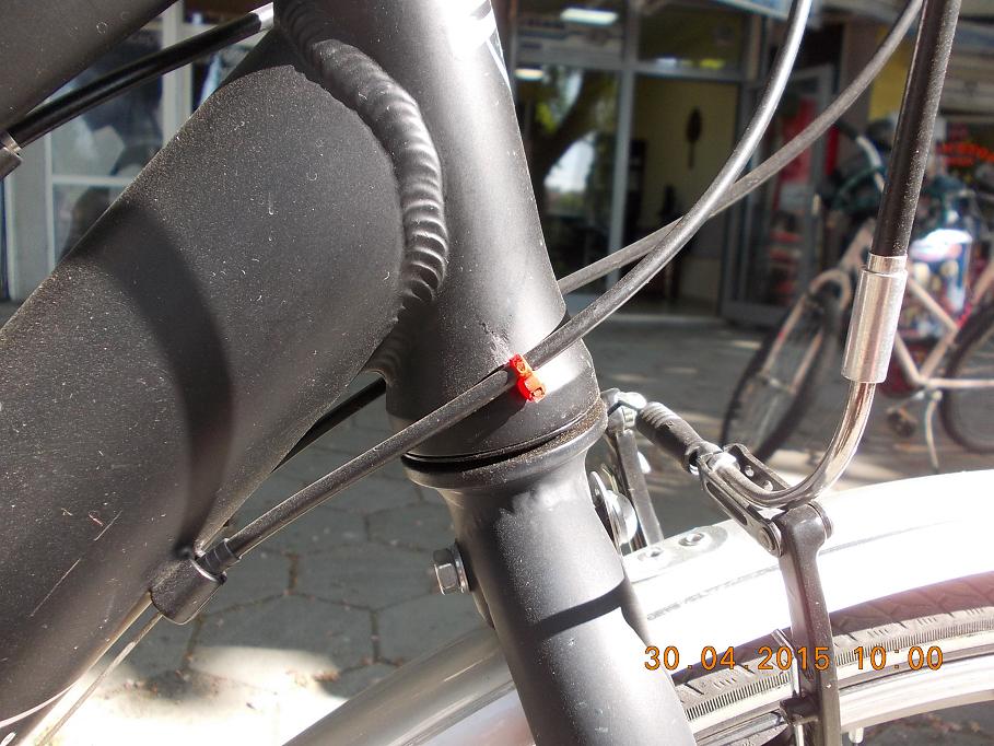

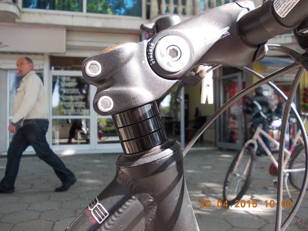

Уважаеми колеги,
Моля за Вашата компетентна помощ и съвети: /Чува се скърцане от чашките /
- Може ли някой да ми представи снимка , скица , чертеж на чашките.
-Какви са лагерите-могат ли да се сменят ? Къде се продават?
- Горната и долната чашка еднакви ли са - уплътнения , О пръстени...-??
-... или , с една дума -да получа достатъчно информация преди да почна да разглобявам. Велосипедът е Shockblaze-производство на Пловдивската фирма Макском.
Благодаря Ви ! :wavey:

чертежи - http://www.vpcomponents.com/tw/emag.html
лагери - не са стандартни, по-евтино ще ти легнат нови чашки ... лагерите са около 20лв ако въобще се намерят.
лагерите горе долу при нормални вилки са еднакви, при конусовидните са различни. уплътнения и т.н ... според мен са различни.
анти-каски !!!
