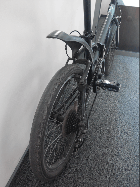

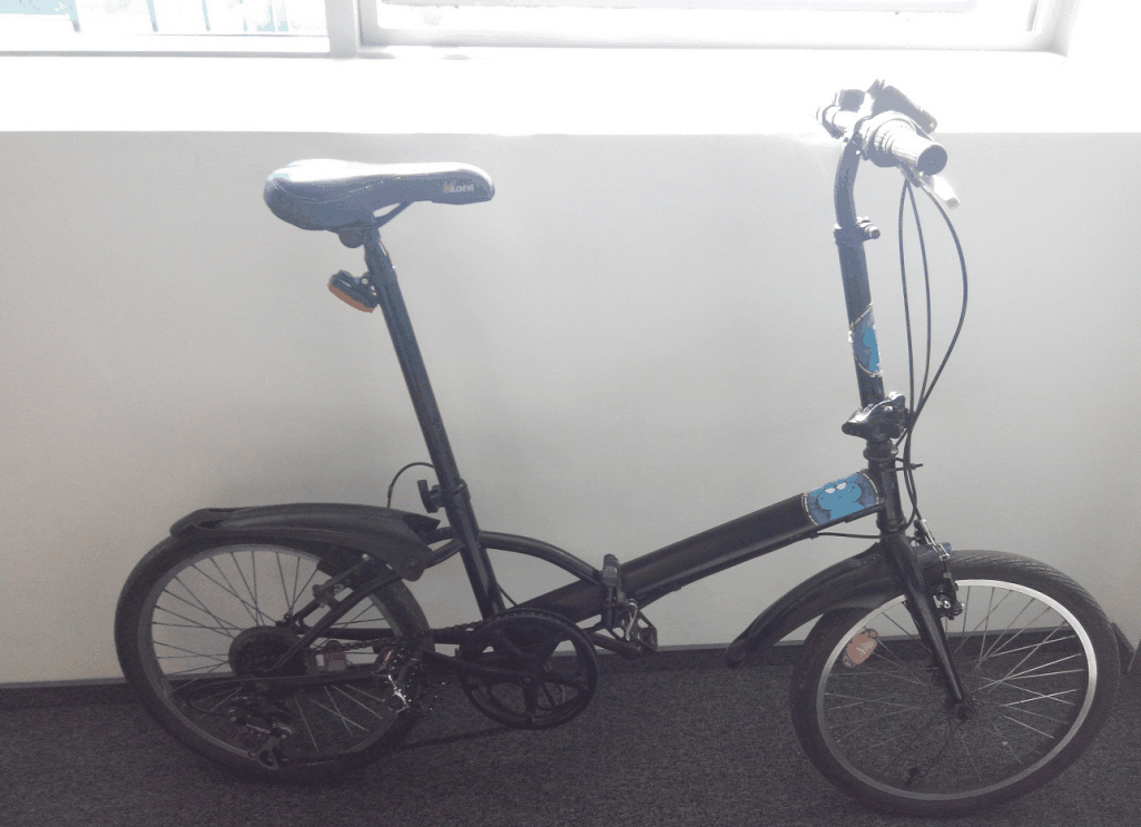

Здравейте,
Съжалявам ако не съм уцелил правилната категория за темата, но видях и тук питания за гуми, и за това реших тук да я сложа..
Имам сгъваемо колело с 20 цола гуми 20 х 1,75. Прилагам снимки. Гледах, струвах, избирах от различните магазини и извадих тези които смятам за подходящи, но изобщо не съм запознат с марките. Кои от следните гими бихте ми препоръчали, или пък ако нещо съм пропуснал , може да дадете линк да погледна:
http://screambikes.eu/bg/vunshni-gumi-20/5303-vanshna-guma-cst-c1446-20-1-75.html?search_query=v%D1%8Anshna+guma+&results=208
http://velosiped.bg/pazaruvaj-po-kategorija/gumi/gumi-za-detski-velosipedi/v-nshna-guma-kenda-k123-20-1-75-bk.html
http://www.velo-m.net/product/6377/vanshna-guma-s-protektsia-za-trani-rubena-stop-thor-20.html
http://bikescenter.bg/komponenti-bg/v-nshni-gumi-bg/20-1766509148/vunshna-guma-kenda-k-935-20-bg
Благодаря предварително

Няма какво толкова да избираш за това колело колега.
От показаните кендата като марка е добър избор.

Мнениеот victortrt » Чет Май 14, 2015 8:37 am
Според мен трябва да търсиш гуми с БМХ ориентация, защото са предвидени за бетон и асфалт и са съобразени все пак с килограмите на възрастен. Тоест да не питаш за "детски", а за 20 цола за сгъваемо колело /има значение за максималната товароносимост/. Аз съм взел на сина ми едни кенди точно 20х1.75 за бмх от един младеж от продавалника и са супер за градски условия /не са сред показаните от теб като шарка, но най се доближават до CST-то/. Няма нищо общо с предишните му таралежи и детето направо се роди, кара доста по лесно и с удоволствие
Иначе CST са китайски, Кенда-виентнамски, Рубена са чешки или български и предвид, че само те от показаните от теб имат защита от тръни /тоест срещу спукване/ най-добре вземи тях. На дъщерята последно съм сложил точно такива рубени, но 16 цола и бяла ивица и са добре, но тя все пак още е с помощни гуми и не кара много.
Аз съм с гуми Рубена на градското си колело /друг модел - флаш/ и съм доста доволен от тях като сцепление, шум и спиране. Никога не съм падал поради поднасяне и само веднъж съм пукал гума, но причината беше във самата вътрешна /Vee ruber се оказа и се беше спукала откъм шината без причина/.
Иначе CST -то също е с подходяща за градски условия шарка.
Като цяло каквото и да вземеш, ще ти върши работа, защото това са нисък клас гуми от доста здрав и твърд материал и бавно се изтриват за сметка на не съвсем доброто сцепление.
