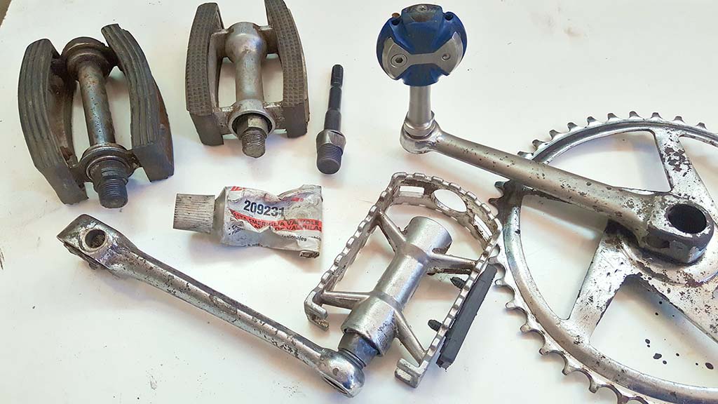

Мнениеот the_rookie » Чет Яну 13, 2022 9:50 pm
Днес "присадих" педали от 9/16х20tpi към М14х1.25 по метода който описах.Курбелите не са оригиналните от балканче, но резбата е същата. Необходимо е малко повече търпение и внимание, особено в началото за да не се подведат накриво! Пуснах метчик М14 х 1.25 на десния предварително защото резбата имаше проблем и това помогна много! За съжаления нямам М14х1.25 LH за левия курбел, но и той стана. Пастата е на Loctite, за припасване на клапани. Ако решиш да опиташ, разглоби новите педали задължително преди шлайфането!

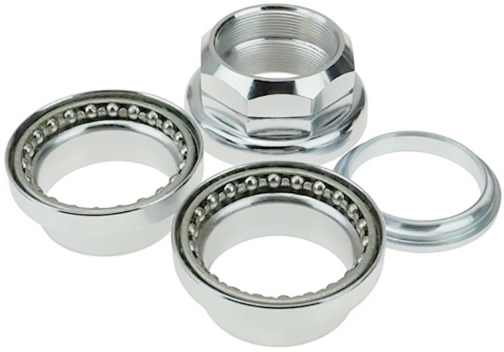

Мнениеот Kris4оми » Чет Юни 16, 2022 7:48 pm
Здравейте и от мен, балканче с 20 цоловите гуми и крана на рамката. При въртене на кормилото постоянно се чува едно прищракване и си помислих, че е за гресиране.Извадих вилката и отгоре и отдолу има лагери. Намазах ги обилно с грес и затегнах гайките, но пак си има гадния шум. Намерих и други лагери смених ги, но нищо не се промени. Какво е лечението в случая. И двете гайки не превъртат и ги стягам до степен преди да стане леко трудно движението на вилката.
Kris4оми
Мнения: 2
Регистриран на: Вто Апр 27, 2021 10:34 pm
Re: Ремонт велосипед "Балканче"
Мнениеот evilzet » Чет Юни 16, 2022 10:34 pm
Стяга се да няма луфт, леко трудно е прекалено стегнато ;) .
evilzet
Мнения: 1640
Мнениеот Kris4оми » Пет Юни 17, 2022 2:03 am
И много леко стегнато пак си прищраква. Ако не го стегна сякаш не се центрова вилката в чашките. Може ли да ми кажете и как е правилно да се сложат лагерите да не би да съм ги поставил грешно след смазването. Понеже от едната страна ламарината е леко като вдлъбната.
Kris4оми
Мнения: 2
Мнениеот evilzet » Пет Юни 17, 2022 7:57 am
Погледнато отстрани, на долния сепаратора трябва да е /______\ , а на горния \______/
ASCII изкуство :)
Огледай леглата за подбивания, вдлъбнатини и т.н. Съчмите също дали са здрави и сферични.
evilzet

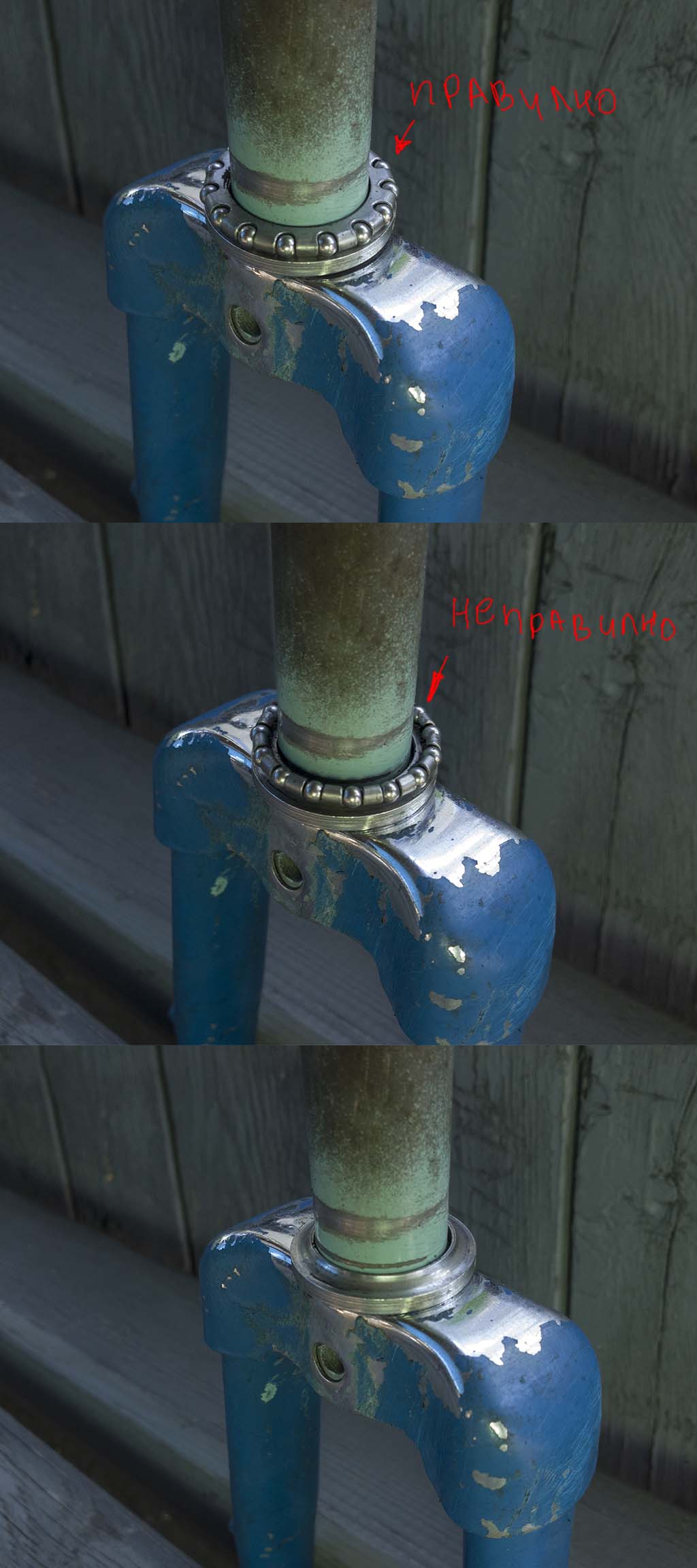

Мнениеот the_rookie » Пет Юни 17, 2022 5:46 pm
така е правилното ако са от този тип
така е при първите балканчета (с един лагер долу)
Огледай хубаво конусите да няма радиална пукнатина!Ако всичко е наред (включ.което е описал evilzet), най-вероятно между вътрешния диаметър на конусите и тръбата на вилката има голяма хлабина!
