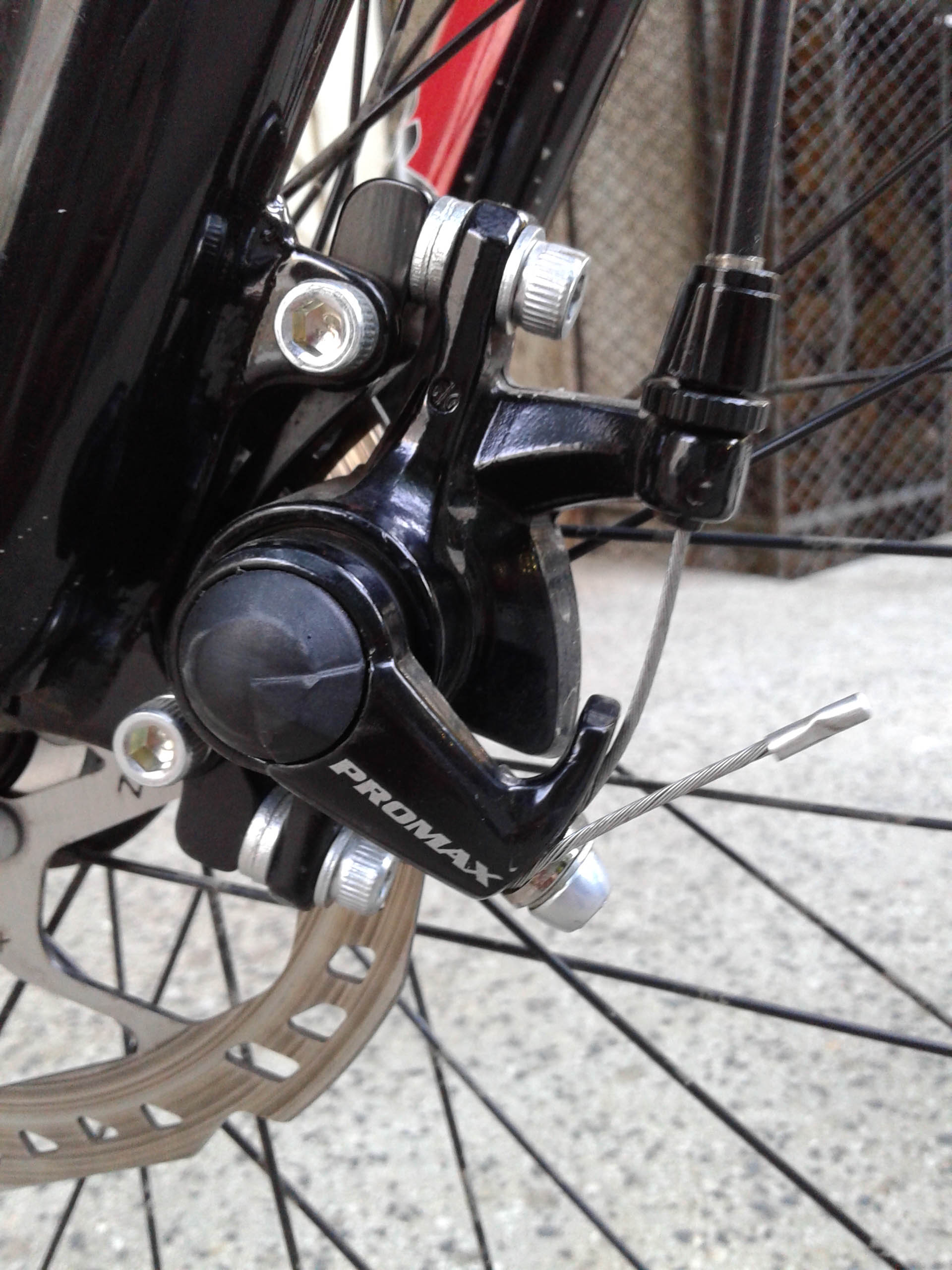

Мнениеот sasi4 » Нед Май 31, 2015 7:18 pm
Здравейте, имам проблем с предната дискова спирачка. Когато я стисна и отпусна след това, тя не се връща веднага, а постепенно. Това ме навежда на мисълта, че е от пружината. Кажете това може ли да се оправи или трябва нова пружина ? И съответно от къде да си закупя ?
(403.79 KiB) 235 пъти

Мнениеот spirov92 » Нед Май 31, 2015 7:28 pm
Като начало пробвай да разглобиш спирачката. Виж самата пружина ли е отслабнала от старост, или нещо заяжда някъде. Ако е от пружината, виждаш я каква е и почваш да търсиш. За такъв нисък клас компонент едва ли има резервни части, надявай се да е някаква стандартна. :agree:
Тук има някакви прижини: http://www.euroboltbg.com/index.php?o=p ... roup_id=26 ама най-вероятно ти трябва усукваща. Търси в нета.

Мнениеот kobso1245 » Нед Май 31, 2015 7:36 pm
Ако нищо не помогне-направи една снимка на пружинката и я качи тук. По едно време имах същата(поне така си мисля) спирачка, ще се разтърся сега дали още я пазя и ако си от София директно е твоя..

Мнениеот sasi4 » Нед Май 31, 2015 7:40 pm
Още след малко ще сляза да я сваля, ако успея :D и ще я снимам.

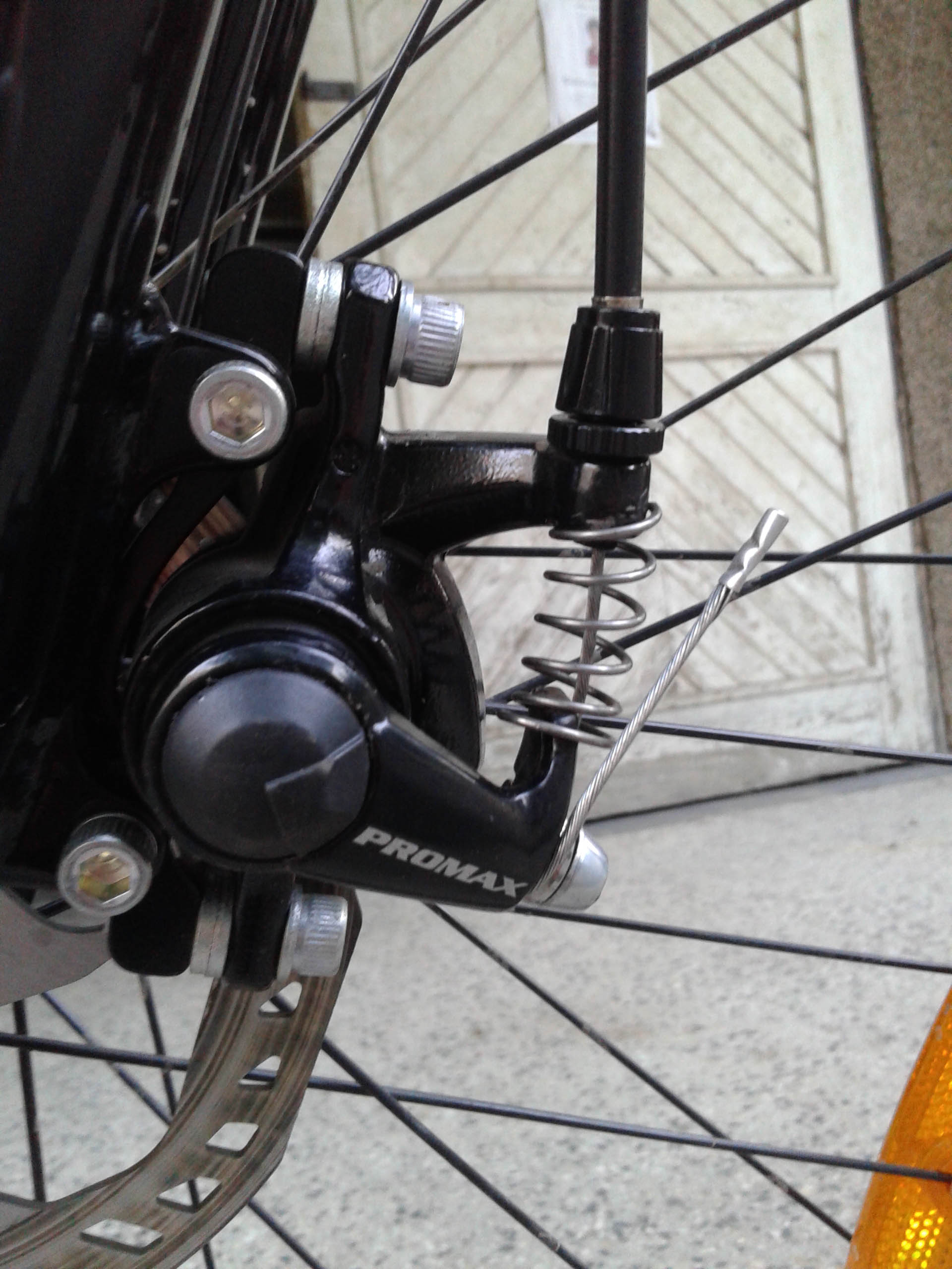

Мнениеот sasi4 » Пон Юни 01, 2015 7:50 pm
Открих решение на проблема, лесно и безплатно :beer: сега си работи нормално, всичко е както трябва.
(394.34 KiB) 191 пъти
