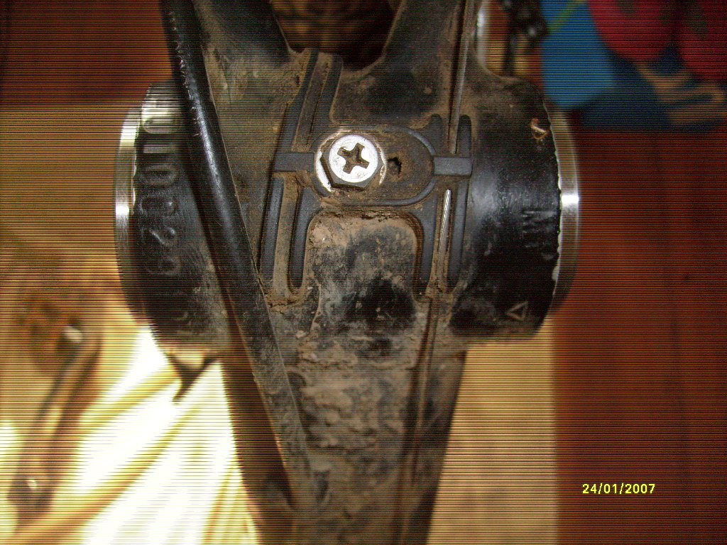

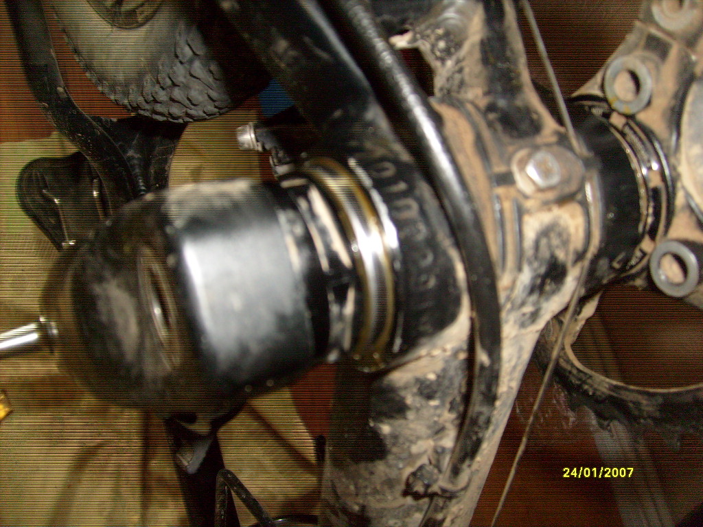

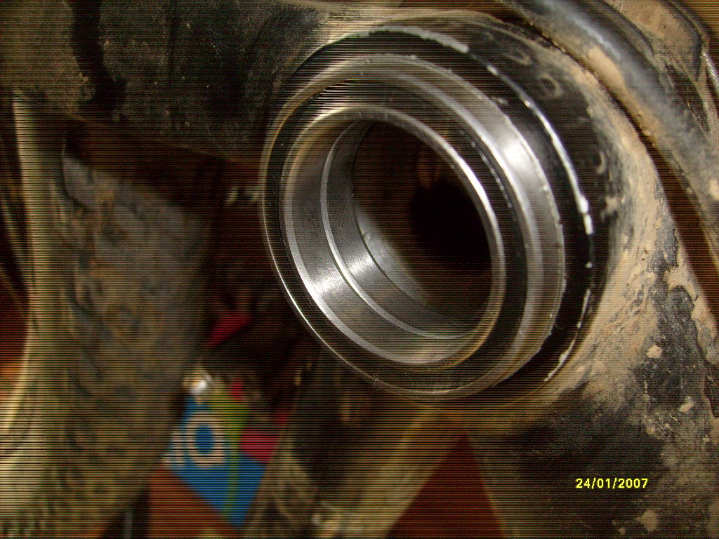

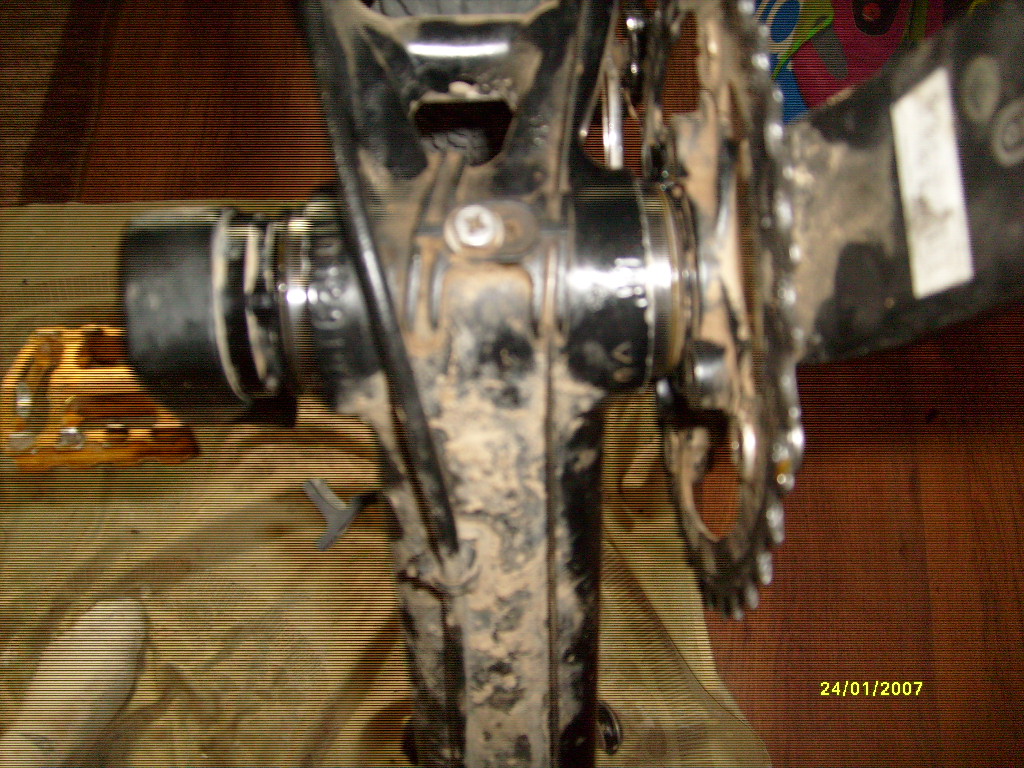

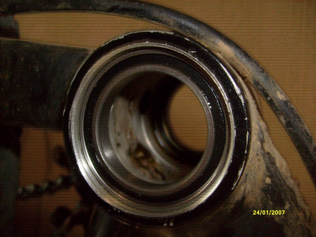

Наложи се да си сложа двата лагера стандартно и другите до тях без набиване, все пак влизат около 3мм в корпуса на рамката. Двата лагера са прилепнали. Лагерите вторите влизат плътно и на ръка. След натягане външният корпус не се върти и при въртене на курбелите след целият монтаж със симеринги и спейсъри всичко се натегна както трябва. Контактната площ на оста е точно за 2 лагера по 7мм ширина. Причината е че средното ми след слагане на нови лагери се разшумяха след няколко часа, след като махнах оста, лагерите натътряха. на въртене на ръка стоейки все още в леглата си. Още няколко пъти след корекции на затягане пасване прецизно на спейсърите едно друго нещата се повтаряха. Сега реших да увелича площта и разпределя натоварването на два лагера от едната страна. Но тепърва резултата ще се види.

Резултата е положителен, много стегнато, никакви усуквания, никакво скрибуцане. Лагерите са ми от 2.5лв бройката и мисля че не ми е проблем да си сложа 4бр. и 50гр. повечко тежест.
