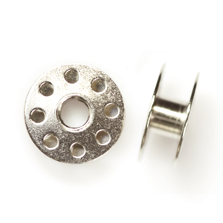

Мнениеот RoSeNG » Съб Окт 03, 2015 1:44 pm
Еми съдържанието на файла е дадено на снимките от първата страница. Експериментирай и виж точно какви размери ще ти свършат работа. Иначе от известно време и аз се каня да си направя подобен водач и се чудя, дали едно калерче за шевна машина, не би било по - удачен вариант за ролка. :confused:

Мнениеот sonscp » Съб Окт 03, 2015 2:25 pm
Според мен ако го оставиш така "голо", веригата ще се плъзга по него, вместо да го задвижва и това ще доведе до износване на веригата. Освен това ще трябва да му мислиш някаква лагеровка и точна ос по която да се движи. Затова аз ще опитам да го направя с обикновена ролка за дерайльор, да си спестя малко работа. :dontknow:
