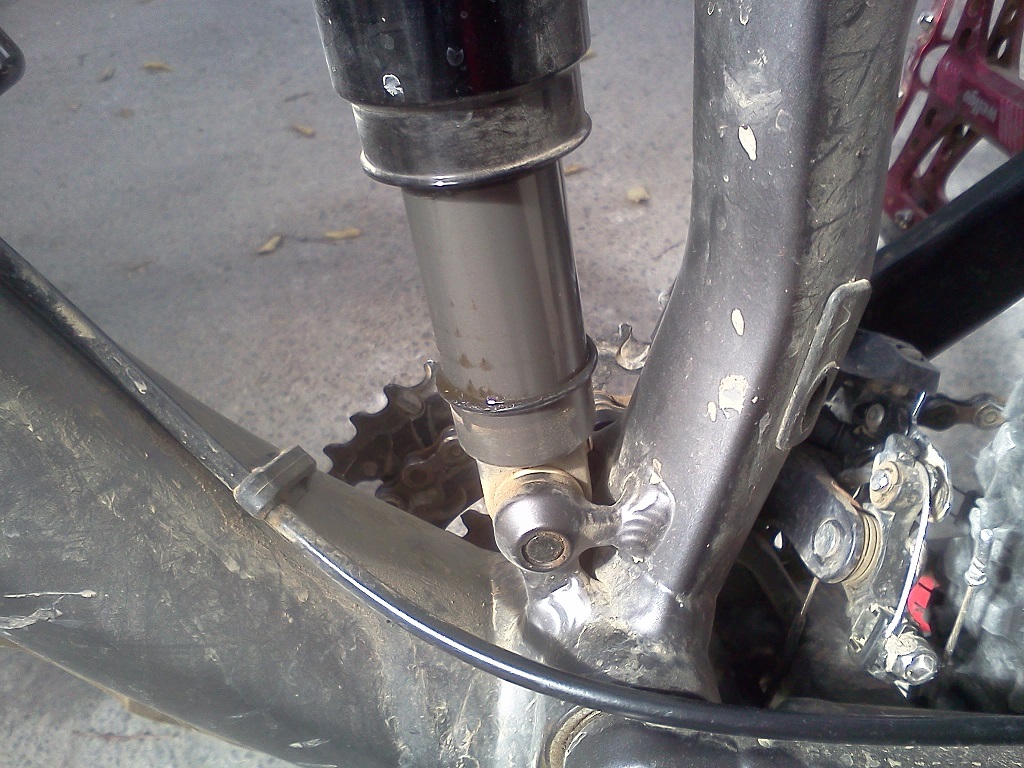

Здравейте,
Шока е Fox Float CTD evolution. Нов е, на няма 400км. Макар че Фокс са ми непознати като устройство (засега), нещо не ми се вижда нормално да омаслява толкова. Ето например след 150 км каране колко мазно се е събрало на пръстена:
(310.64 KiB) 250 пъти

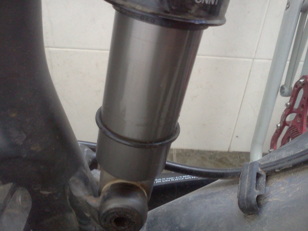

След почистване и каране 6км градско отново има омасляване, макар и малко.
(200.33 KiB) 212 пъти
Притеснявам се, че с тия темпове ще вземе да свърши маслото. Промяна в работата не съм забелязал и ми остава надеждата да е фабрично натъпкан с повече материал ( не съм наясно дали както при вилките има масло за ребаунда и отделно за смазване на ботушите).
Какво мислите?

Мнениеот tension83 » Пон Окт 19, 2015 10:13 am
Здравей,
при мен го имаше същото омазване в началото след 2 месеца напълно изчезна без промяна работата на шока до днес вече 9 месеца. Не мисля че трябва да се притесняваш. Моят шок е Fox Float X CDT.

Мнениеот bio » Пон Окт 19, 2015 11:52 am
ако не губиш налягане няма за какво да се притесняваш.

Мнениеот largo_hs » Пон Окт 19, 2015 12:43 pm
Същата работа и при мен, и шока е същия, след време спря да пуска, орворих го маслото беше почти свършоло. Беше на около 1000км, долях му и си го карам. Не губи налягане и грам даже. И аз щях да пускам подобна тема.

Мнениеот evilzet » Пон Окт 19, 2015 1:36 pm
Баф м.ма му. Тия Каньони да не си купуват шоковете от Алиекспрес. :eyebrow:

Мнениеот largo_hs » Пон Окт 19, 2015 1:38 pm
evilzet написа:Баф м.ма му. Тия Каньони да не си купуват шоковете от Алиекспрес. :eyebrow:
:D :D :D :rofl: :rofl: Не знам ама щом държи компресия, доливаш масло и караш! :beer: :beer: :beer:

Мнениеот evilzet » Пон Окт 19, 2015 2:00 pm
Да бе, дразни ме. Не ми се струва нормално.

Мнениеот largo_hs » Пон Окт 19, 2015 2:03 pm
evilzet написа:Да бе, дразни ме. Не ми се струва нормално.
На 1000км е нормално доливане на масло не се притеснявай, аз на толкоз го отворих, точно на време си беше.
