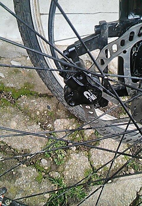

Здравейте хора.Цяла седмица си карам байка (Крос Номад) смених вилката преди година и сега карам с 180мм диск и хидравлична спирачка Tektro Draco ако не се лъжа (ще я има на снимка). Днес трябваше да си махна гумата и без да искам натиснах спирачката по навик(колелото е с махната вилка и диск) и сметнах че не е проблем.Сложих всичко и се приготвих пак да карам.Стискам спирачката до грипа не спира... какво може да е станало???

Преди да монтираш колелото избута ли буталата обратно навътре? Ако не си направи го защото обикновено когато натиснеш спирачката без да има нещо в процепа на калипера едното буталото се... - хм аз му викам обръща, с други думи излиза много и остава така. Та ако е излязло така с една права отвертка го натикай обратно да си влезе след което монтирай колелото и напомпай неколкократно лостчето. Леко полека трябва да се изправи и да заработи нормално! Процедурата съм я правил обаче на Шиманска спирачка, която е конструктивно различна и тази процедура може да не свърши работа за твоята! Ако не се получи така тогава ще се наложи да направиш обезвъздушаване!

Когато го няма колелото(съответно диска), буталата излизат повече, накладките залепват една за друга и в крайна сметка, като пуснеш лостчето, буталата остават навън. Възможно е и да е протекла като следствие от това. Колегата ти е обяснил как да оправиш проблема, ако не е протекла. Ако е - ще трябва обезвъздушаване, което може би е по-добре да ти направят във велосервиз поне първия път. Ето и как да го избегнеш в бъдеще: във веломагазините има пластини(мисля, че ги дават в комплект по 2 - по една за всяка спирачка), които се поставят на спирачките, когато махаш колелата. Така няма опасност да стиснеш прекалено :)
