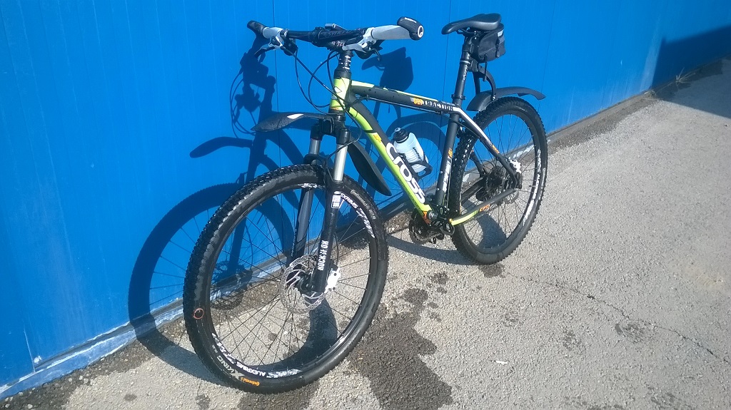

Мнениеот Alexi » Чет Фев 11, 2016 8:08 pm
ето как стои при мен Реба с конусен стержен на рамка с право чело ,за да е възможна тая комбинация челото трябва да е за полуинтегрирани чашки .. долната чашка се сменя с такава с изнесен лагер а горната може да си остане .

Мнениеот Gvt333 » Пет Фев 12, 2016 10:01 am
Колега, гумата лепена от вън ли е?!?!
Gvt333
Мнения: 199
Рейтинг: 1402
Регистриран на: Съб Апр 14, 2012 3:47 pm
Re: Питане за съвместимост на вилка и рамка
Мнениеот Alexi » Пет Фев 12, 2016 11:17 am
мда ,отвън .. тюблес е :D има лепенка и отвътре де ,тая е за подсигуряване
